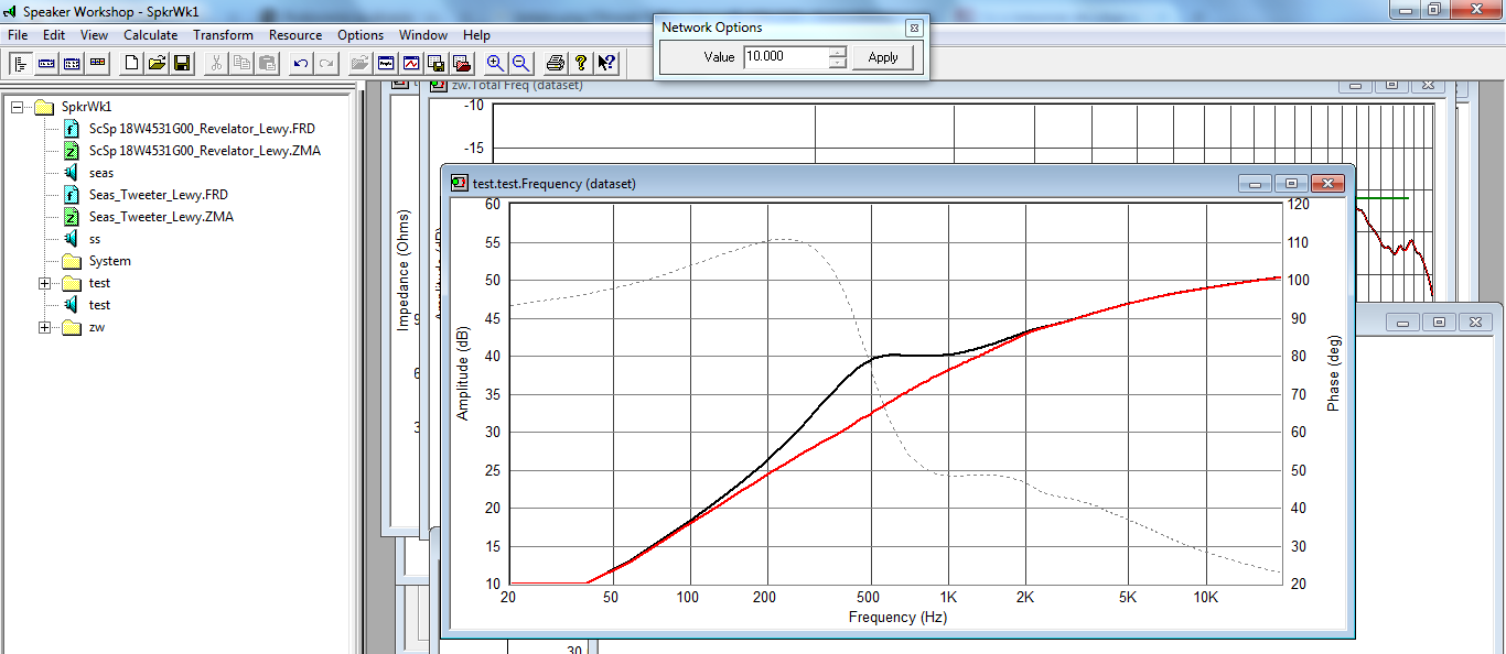

Robimy skrzynie pod 18W4531G00 o objętości 27 litrów strojoną portem fi = 56mm o długości … 230mm
Każdy może sobie w owym WinIsdn wklepać dane głośnika i powyższe dane portu i zobaczyć jak mniej więcej pracuje midwoofer.

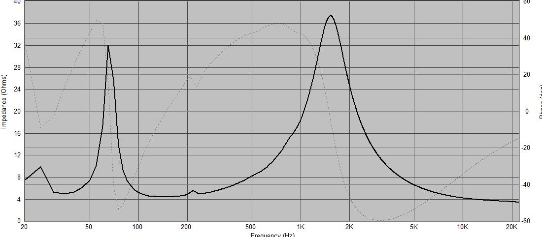

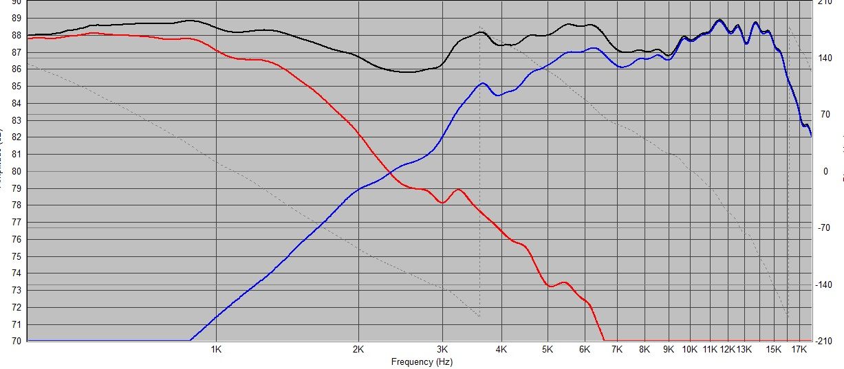

Zatem pomiary: impedancja i spl – pomiar na wysokości standardowego odsłuchu około 90cm nad ziemią z tym że cała kolumna znajduje się od podstawy jeszcze 1m nad ziemią. Czyli mikrofon jest 190 cm nad ziemią. Bramka ustawiona na 100cm – wystarczy dla wiarygodności co najmniej od 500Hz. Oczywiście pomiezczenie do pomiarów nie jest betonowym kwadratem z oknami. to chyba „oczywista oczywistość”.
W załącznikach są pliki pomiarowe. Wykorzystuje je od powiedzmy 400 Hz …

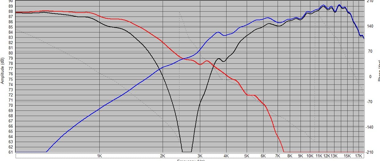

Osobiscie nie widzę (z różnych powodów) sensu filtracji tej kolumny pierwszym rzędem, ale ponieważ o tym jest dyskusja to zróbmy 1st order elektryczny albo przynajmniej quasi 1st order … bo nie wiem jak niektórzy „guru” potraktują trzy zabiegi przy zwrotnicy mające na celu przywołanie charakterytyk do porządku. Dla porządku zamieszczę też efekt bez ich udziału …
Od razu widać po ch-ce tweetera że umieszczenie głośników w osi nie wchodzi w grę. Zbyt silne oddziaływanie dyfrakcyjne takich proporcji frontu i umieszczenia głośników powoduje niezłe jaja (po filtracji) miedzy 3 a 7 kHz żeby przy takim froncie mysleć realnie o kontroli ch-ki prostymi filtrami.

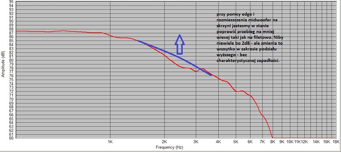

Wiec dobrze że front jest tylko próbny … Teraz trzeba zaprzęgnąć do pracy Edge i uplastycznić front żeby „był do ludzi”
Rozmiary frontu są znane – więc każdy może sobie to zrobić sam … Zaznaczam że da się to zrobić tak żeby ch-ka po filtracji nawet 1 rzedem była prawie zgodna z podręcznikową. I to samym kształem frontu. Rozpatrywanie efektów dyfrakcyjnych bez zakładanej filtracji jest jak wrózenie z fusów. A milion takich kwiatków jest w internecie.
Widać też po przebiegu ch-k zintegrowanych z fazą, że i tak nie uda się sensownie utrzymać założeń do filtracji 1st order wraz ze zgodną polaryzacją obydwu sekcji. Czyli kontrola ch-ki, rev null, zgodna polaryzja i przebieg +/- 3dB i podział wyżej niż 2200 Hz a najlepiej około 2500-2700 Hz
Efekty bez pochylenia kolumny w osi pionowej też nie zachęcają. Wiec trzeba sobie wyrównać centra aktustyczne. W Spekerworkshop na potrzeby symulacji robimy to manewrując offsetem głośników. Wtedy uzyskujemy zakładane pochylenie – co oczywiście potem wraz z już gotowym frontem trzeba przemierzyć do ostatecznych symulacji i walidacji. Potem już tylko sinusy i cosinusy plus trojkat pitagorasa i da się to zrobić ...
ważne zaznaczenie że, to tylko symulacja z offsetem a więc przypuszczenie ... mając gotwy już front i zakłądane pochylenie jeszcze raz trzeba zmierzyć wyjściowe charakterystyki i dopiero na nich robić symulację.
Kolumna zatem musze pochylić – ile? Po to zamieszczam pliki pomiarowe żeby chętny sobie pogrzebał i sam to zrobił …

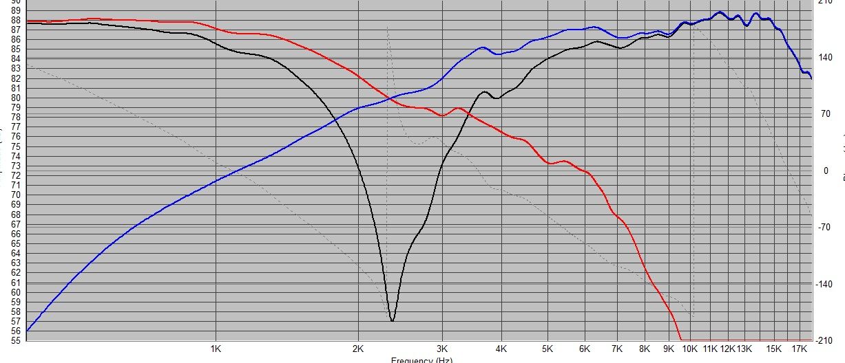

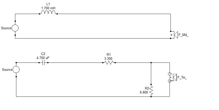

No to jedziemy z „1 rzedem” …
Efekt po jakims czasie pracy jest taki jak w załącznikach graficznych.

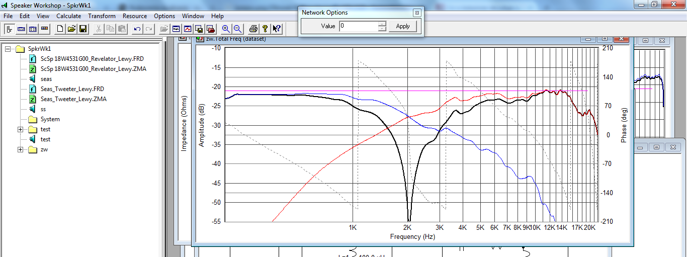

Nie manipulowane – po to zamieszczam schemat zwrotnicy i pliki pomiarowe żeby każdy mógł sobie sprawdzić wiarygodność. Na pytanie dlaczego takie wartości i dlaczego tak a nie inaczej, nie będę odpowiadał bo to jeden krok za daleko dla złośliwców.
Jest tak mało elementów że, irracjonalne byłoby wyjaśnianie że wartość cewki jest taka żeby uzyskac wyższy podział z jednoczesną kompensacją BSC a wartość kondensatora ma na celu dopasowanie się pod midwoofer. A Lpad wynika z wartości i założeń co do impedancji kolumny. A cewka mała na równoległym rezystorze służy podniesieniu najwyższej góry, a układ rc na cewce jako rezonator a rezystor równoległy za kondensatorem tweetera we współpracy z Lpadem ma na celu ukształtowanie ch-ki pod kontrolą impedancji. Nie ma tajemnych mocy wszystko jest jawne przez nie-poufne.
Całość, została specjalnie zrobiona na darmowych programach, żeby nikt nie pomyślał że trzeba mieć majątek żeby obkupić się w najlepsze urządzenia pomiarowe i programowe …
Mniej więcej trzyma się to założeń tych podstawowych – a taki był cel.
Od razu rzuca sie na oczy (choć absolutnie pewnie dla wielu do przyjęcia - wpływ dyfrakcji na prostym pierwotnym froncie i jej wpływ na wypadkową ch-kę ... Dla mnie nie do przyjęcia ... dlatego mając do dyspozycji pomiary pierwotnego frontu ... trzeb abyło zaczać prace w edge i pomiary żeby nad tym zapanować ...

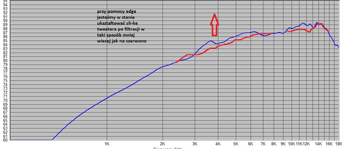

Część 4 ... zabawa w edge ... ale nie na tacy ...
Po ustaleniu w edge ... własciwego dyfrakcyjnie rozmieszczenia glosników ... trzeba zrobic front pod te założenia ...
Nie zamieszczę już plików pomiarowych i danych frontu koncowego ... ale mozna uzyskac efekt jak na plikach graficznych rozrysowanych M1 i T1 ...

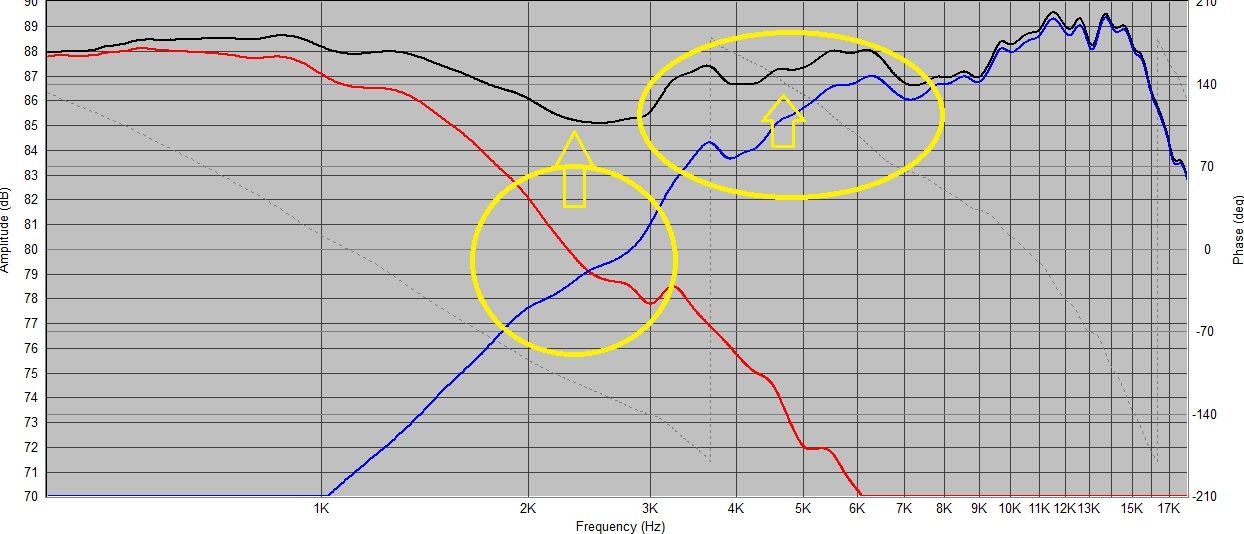

Po ukształtowaniu frontu pod dyfrakcję (ale z uwzględniemiem fitrowania!!!!) ... zdejmujemy R za kondem Highpss i cewkę na równolełgym L-padzie ... bo nie bedą nam już potrzebne ...
DLA CZYSTYCH PURYSTÓW 1 ST ORDER
teraz to co obiecałem ... front pierwotny ... kolumna pochylona - ale sama jedna cewka na midwooferze i kondensator z L-padem na tweeterze ...
załączniki 1stPure ... spl, rev i imp ...i zwrotnica ...

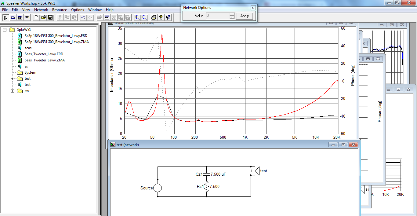

Daje żeby ten pierwszy rząd w ogóle działał , coś filtrował .

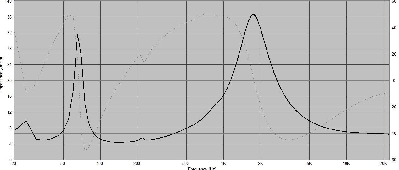

Jak wiesz głośnik nie jest rezystorem :)
Więc trzeba go do niego najpierw upodobnić żeby prawidłowo filtr pracował .

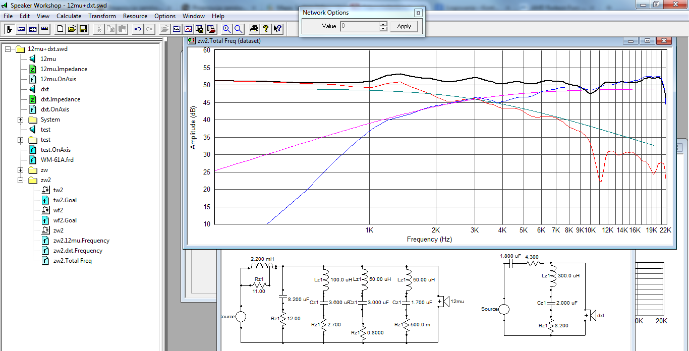

Obrazki mówię więcej niż 1000 słów :
Impedancja z pułapką i bez widać różnice :
A teraz transmitancja filtr z i bez :
Oczywiście można wypłaszczyć częściowo impedancję L-padem ale nie zawsze jest możliwe czy skuteczne w przypadku głośników z wysoko położonym pikiem na fs czy pikiem o dużej dobroci .

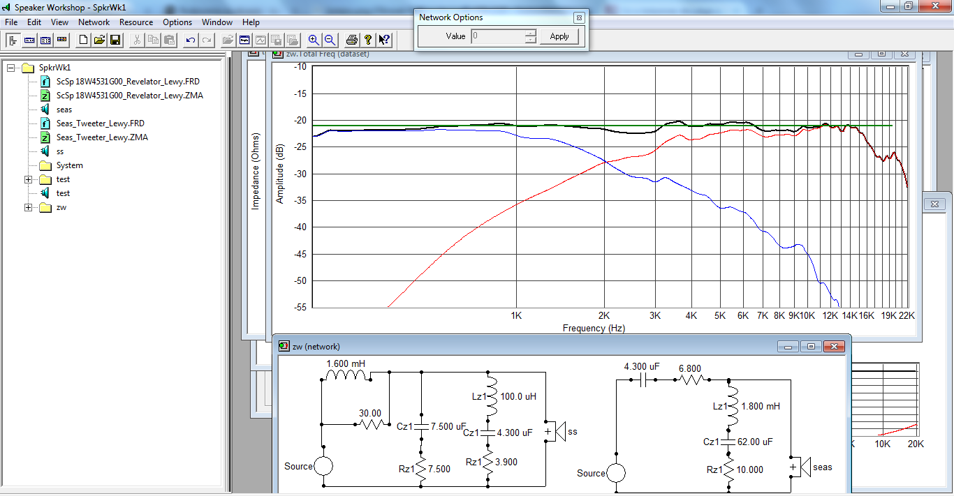

W przypadku 18w mamy analogiczną sytuację :
A co do twoich pomiarów :
Jak widać da się coś z tego zrobić :)
To oczywiście wersja po 5min zabawy wymagająca praktycznej weryfikacji i dalszych prac .
Kopułka nie jest za dobra pod względem zniekształceń nieliniowych ale ma spore możliwości mechaniczne więc taki podział nie powinien być dla niej żadnym wyzwaniem .
Dużo tańsza seas DXT radzi sobie świetnie nawet w gorszych .
A filtr 1 rzędu (akustycznie ~6db/ok) dla DXT i 12mu wygląda tak :
Pułapki usuwają głównie "szczotę" powyżej 10k .
I mocny wzrost na SPL 12mu w okolicach 6-10k.
ale wiesz też (bo o tym pisałeś - faktycznie że nie zawsze ...ale to od Ciebie zalezy dobór przetworników) że Lpadem możesz wypłaszczyć rezonans do sensownych wartości i przez wyższe ciecie spowodować że rezonans nie bedzie mial juz takiego albo prawie w ogole wpływu na tu cudzysłów " działanie filtru" ... bo znajdzie się już i mocno w pasmie zaporowym filtru i jego wpływ na wypadkową bedzie zminimalizowany ... a kolejny dodatkowy uklad RLC na zwronicy to problemy ze sprzezniem cewek itp itd ... oczywicie co kto lubi i ile ma miejsca ...
pisałem o tym - dla mnie to akurat jest koniczność ... zazwyczaj bas bez kompensacji drugiego wierzchołka jest ... kiepski? errete na ten temat npsialem pod koniec tego dlugiego posta ...
ale to co załączyłeś - samym układem RC jak na rysunku 7,5uF i 7,5Ohm nie wygaszasz piku rezonansowego ... wiec gdzies zgubiłeś RLC na niego lub cokolwiek innego co z tym zrobiłeś ...
choćby RLC o wartościach 15mH , 380 uF (prawie z katalogu - a rezystor jak kto chce i jak bardzo chce wypłaszczyć ...)
A co do efektu koncowego ... wyszło podobnie ... w pewnie mniej wiecej tyle samo czasu ... założe sie jednak że i tak - ani jeden (Twój) ani drugi (mój) schemat nie bedzie w praktyce grał tak jakbyśmy tego oczekiwali ;-))) ... co wcale nie oznacza że bedzie gral żle ...
I dlatego rzuty ekranowe dałem w dużej skali i z podziałką co jeden decybel - żeby każdy mógł sobie zobaczyć co sie dzieje już na etapie projektowania ... jak mozn spaprać sobie robotę skrzynią, głosnikami i ich na pałe rozmieszczeniem na froncie ...

Czy cewa rdzeniowa 7mH-10mH 1 rząd może "odebrać" głośnikowi nieco basu-efektywności?
jeśli ma oporność to może :D a nawet odbierze ;)
Symulacja przykładowego głośnika w obudowie zamkniętej z cewkami 10 mH 0,5 Ohma, 3,3 mH 0,3 Ohma oraz bez cewki.
nie ma lekko zgrać efektywność,scenę,równowagę tonalną.( może się cofnę z rozwojem do 2way)
Niby wszystko powiedziane,ale proszę rozwijać tematy faz,rzędów,sceny. Na spokojnie:)
