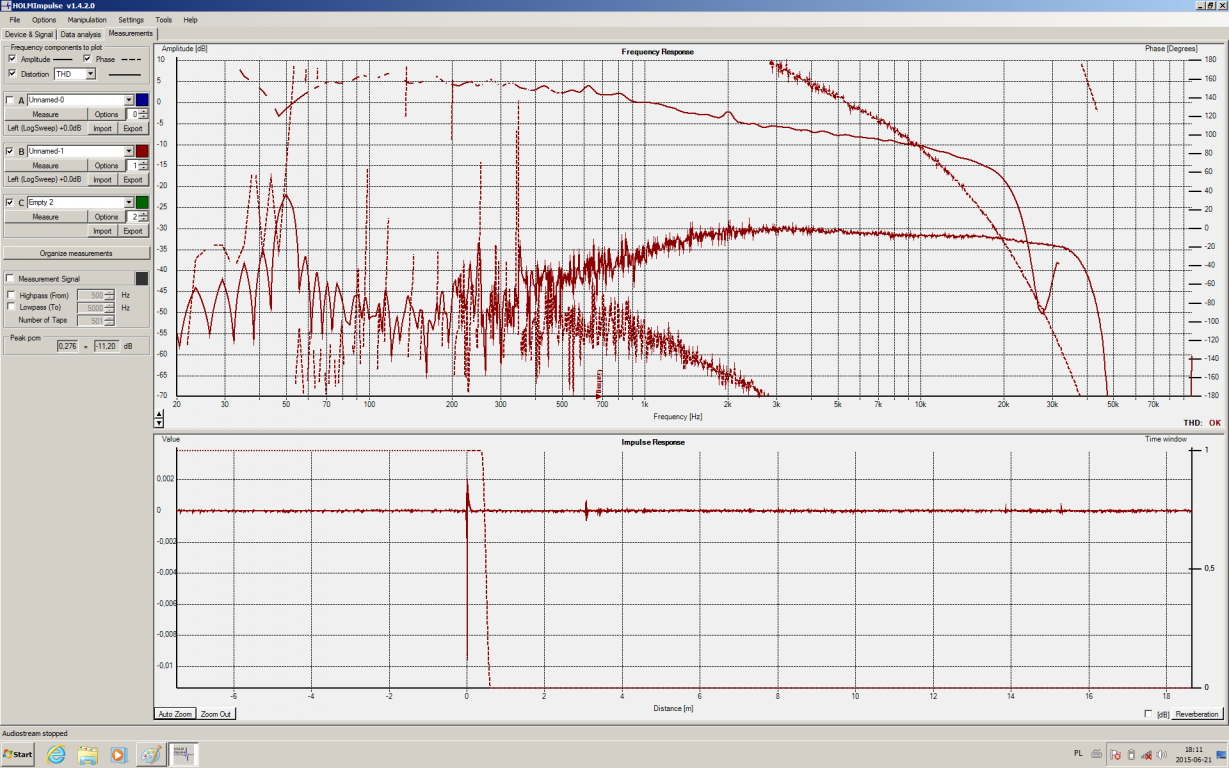

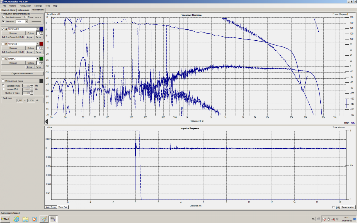

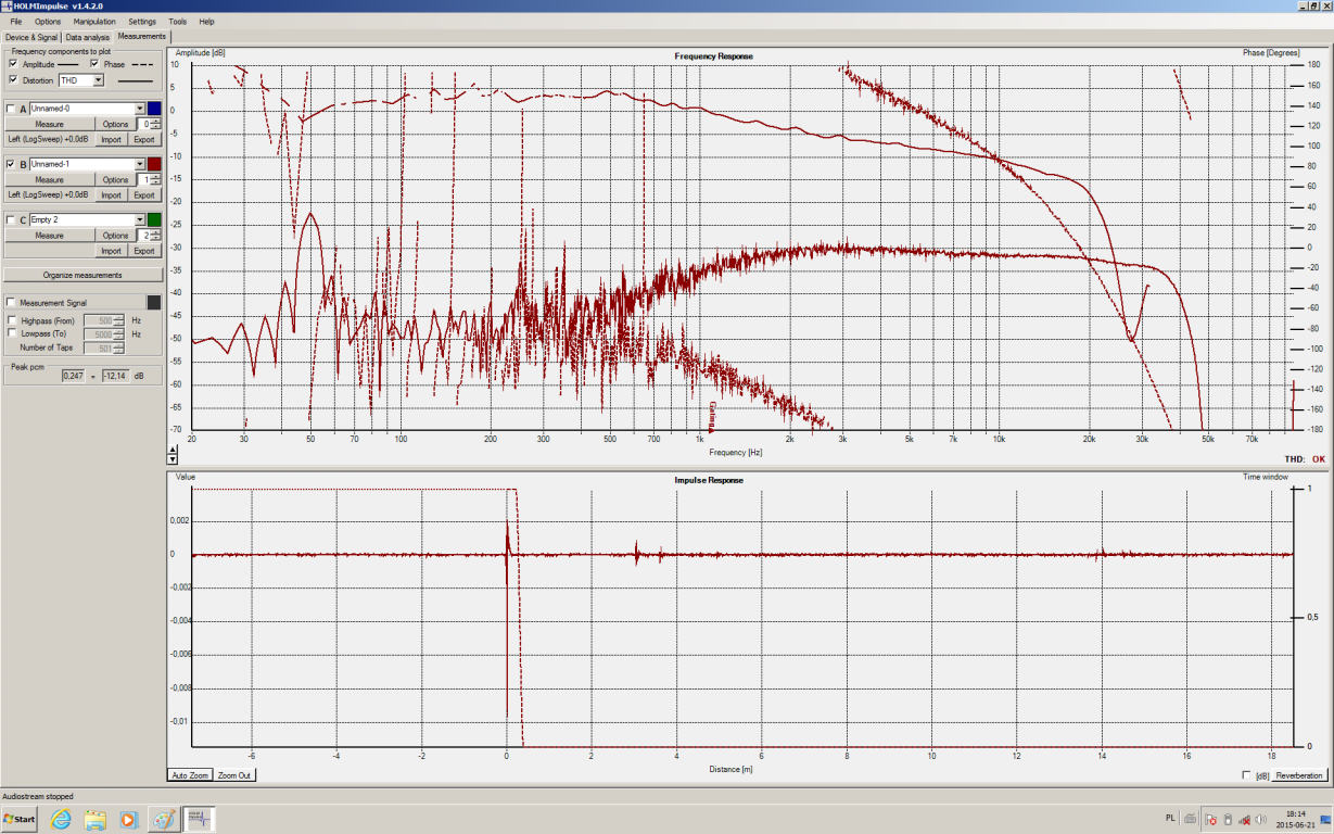

Oto pomiary, dla A i B lewej i prawej - dokładnie tak jak słucham. Co robimy dalej?
Irek.N.

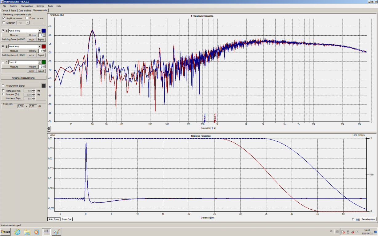

łatwiej będzie porównać tak:
Ok.
Zrobiłem jak sobie życzyłeś.
Akustyka strasznie czuła na ustawienie mikrofonu. Przestawiłem mikrofon 15cm do tyłu i już kolano większe się zrobiło. Ciekawostka...
Irek.N.
coś własnie jest nie tak, ale niemam pojęcia co to może być.
Pomiar fazy jest co najmniej dziwny...
