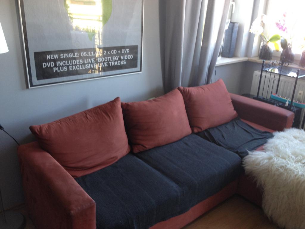

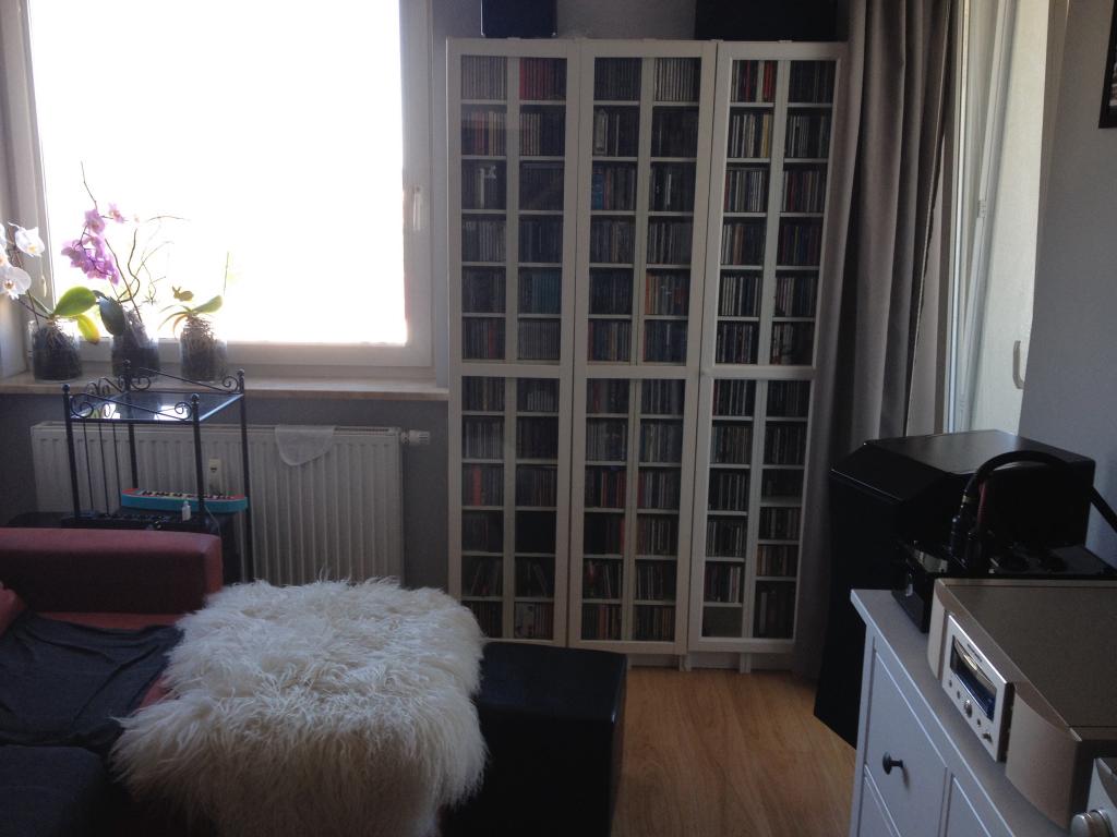

A wiec proszę zdjęcia , dlaczego komoda ? Żeby dziecko mi nie grzebało ( nie mam narazie pokoju do odsłuchu :( )

Fajne kolumienki , ale chyba trochę się tam duszą.. Tak naprawdę masz odsłuch w polu bliskim w pewnym sensie. Z drugiej strony komoda pomiędzy nimi ( rozumiem potrzeby praktyczne ) mocno psuje stereofonię.

Przy tym ustawieniu głośniki nie zagrają nawet na połowę swoich możliwości . W pokoju o takiej kubaturze najlepszym rozwianiem jest ustawienie, diagonalne, spróbuj , a zobaczysz jak duża będzie różnica.

...nie bierz do siebie, ale koszmarne ustawienie kolumn - zdecydowanie za blisko ściany, z naciskiem na "zdecydowanie"
Jakkolwiek, czy je ostawisz od ściany czy nie na pewno warto coś na niej powiesić
Ja u siebie mam grube kotary - wg mnie i nie tylko, wniosły wiele dobrego.
...ale do tego trzeba kilkadziesiąt cm dystansu miedzy kolumnami a ścianą
Więc panele czy mata, zwłaszcza przy tak małej odległości od ściany, powinny wnieść poprawę w separacji dźwięków na scenie stereo.
A co najlepiej się sprawdzi?...
Pomijając dywagacje, wg mnie: przy tak nieprzyjaznym dla kolumn otoczeniu - zawieś cokolwiek ;)

Komoda niszczy hi-fi, jeżeli nie można wyjechać z tym meblem to raczej nie ma co kombinować z innymi ustrojstwami.

Swoją drogą elegancki pokój :-) Może na czas odsłuchu wyjeżdżać z Focalami do przodu? Czy to już za blisko będzie :/

Dzisiaj zrobiłem test , tzn wyjechałem z kolumienkami do przodu ( 1,20 m od ściany , 2,20 od miejsca słuchacza i tyle samo pomiędzy kolumnami ) Stereo naprawdę zagrało jak należy , pojawił sie wyraźny bas ( w kredensie zaczęły drżeć szklanki ) Na chwile obecna będę stosował ten patent :-) Po zmianie miejsca zamieszkania , priorytetem będzie osobny pokój do słuchania muzyki :-)
