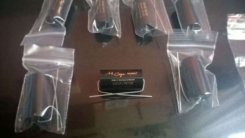

Ok, jestem po wymianie kondensatorów na Mundorfy 0.47uF. Miejsca na kondy w MS-30L jest dosyć, można poszaleć, te Mundorfy do małych nie należą i dało się je zamontować.
Wzmacniacz gra od jakiś 30 minut, więc nie będę bajał, że dźwięk jest taki czy owaki. Zasadnicza różnica jest w basie - do wczoraj stopa perkusji była jakaś plastikowa niezależnie od lampek sterujących. Dziś po włączeniu perkusji - stopa ma kopa:) tak więc może być tylko lepiej.
Wczoraj zapodałem sterujące 6Ż1P-EW, czekałem za nimi z nadzieją, że okażą warte 9zł za sztukę, no i z EL34 Svetlana - zagrały jak najbardziej ok, tzn. mi się podoba. Od dzisiaj nic nie zmieniam, niech się to wszystko ułoży, ale powiem Wam, że każdy w tym wzmaku może ułożyć dźwięk pod siebie.
