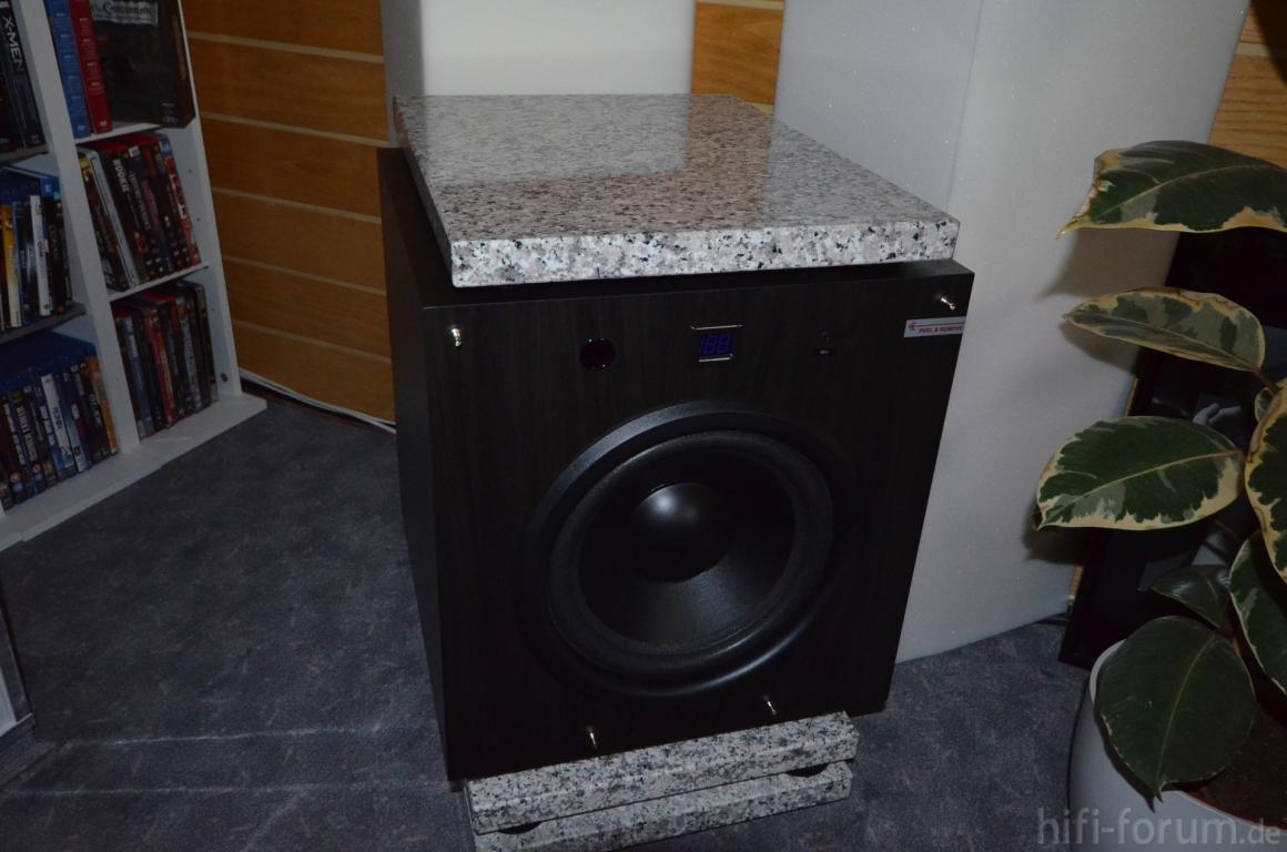

Jak juz postawisz nowego suba to go wlacz niech sobie poplumka tak ze 20godz tak zeby sie membrana lekko ruszala i dopiero potem go ustaw. Odradzam tez walenie mu do pieca utworkami typu "bass I love you" Jak widze na tube jak te glosniki sie juz zaginaja na kanty... ehhh nie rozumiem takich ludzi.

A jaka masz podloge pod suba ?? ten velo ma chyba dwa porty u dolu tak. Wykladzina, parkiet, granitowe plyty i kolce te rzeczy tez wplywaja na granie suba. U mnie wykladzina pod nia pianka i beton a suba mam na plycie granitowej.
Niby nie powinno byc roznicy, bo mam u dolu membrane bierna a nie br a mimo to bez plyty bas wydaje sie bardziej stlumiony.

.... podłoga to u mnie troszkę dziwna jest ponieważ przed remontem były legary a na nich deski, nie chciałem tych dech zrywać i na nie położyłem pianke pod panele i na to panele... generalnie zawsze pod subem miałem kawałek grubej wykładziny dociętej pod wymiar suba i teraz tez tak chce zrobić... czy to dobrze z tą wykładziną ? czy lepiej postawić suba bezposrednio na panelach?
.... podłoga to u mnie troszkę dziwna jest ponieważ przed remontem były legary a na nich deski, nie chciałem tych dech zrywać i na nie położyłem pianke pod panele i na to panele... czy to dobrze z tą wykładziną ? czy lepiej postawić suba bezposrednio na panelach?
Legary i dechy i na to panele- efekt skrzyni. Nic Ci sie nie wzbudza, dudni?
Ja postawiłbym na płycie granitowej 3-4 cm lub wiecej aby odsprzezyc i postawił na kolcach- ale musisz potestować co lepiej zagra. Jak nie chcesz wydawać od razu kasy sprobuj na cegłówkach :))
Czyli ten kawałek dociętej wykładziny pod subem to złe założenie i to wogóle wyeliminować.....
will66 napisal to co ja bym Ci napisal . Tak wogole jak bedziesz juz wygrzanego suba ustawiac to pierw postaw go tam gdzie siedzisz zapodaj basowy kawalek i na czworaka :) posluchaj gdzie najlepiej brzmi i tam go staraj sie ulokowac plus velo ma ten dsp. Docelowo zamiast granitu mozesz zamowic sobie w sklepie konglomerat tam gdzie sprzedaja parapety, wyjdzie taniej a efekt bedzie taki sam. Pod kamien naklej po rogach jakis filc/pianki a pod nogi suba to musisz sprawdzic kolce ,albo tez jakis filc. Moim zdaniem suba dobrze jest tez dociazyc kladac plyte lub szklo na gore. Ja na swoim relu tego nie zrobie, bo mam hi gloss i te wystajace logo, ale na mono juz dam plyte raz, ze extra dociazony dwa sub kolo sofy to wsam raz miejsce na piwko:)

...człowiek całe zycie się uczy...dzieki za sugestie i rady... na pewno sie do nich zastosuje... I tak sobie pomyslałem ,że jak pod suba dam ten granit to pasowałoby dać i pod fronty.... do frontów mam kolce a do suba( jesli nie ma w komplecie) to gdzieś dokupię, albo nogi podkleje filcem, zobacze technicznie czy będzie mozna zamocować kolce do suba, bo przecież nie będę wiercił w obudowie, postaram się zamontować kolce do nóg ... a co do wymiaru tego granitu pod suba to ta płyta ma np. wystawać 1 cm za obrys czy moze być idealnie docięta do wymiaru suba?
Pod fronty jakas plyta i kolce to prawie do wiekszosci kolumn standard. Jak nie ma mozliwosci orginalnie kolce zamontowac do suba to widocznie bez bedzie ok. Wymiar plyty pod suba to przynajmniej na rowno z bokami a dalej to jak wolisz.

U ciebie jakiej grubosci masz płyty pod frontami i pod subem? bo chyba pod subem ten granit jest grubszy. I co to za podkładki na granicie pod kolcami? Nie można stawiać bezpośrednio kolcy na płycie?

Tak naprawde to wlasnie ze wzgledu na te legarowe podłogi anglosasi zaczęli stosować odsprzezenie, a nie dla wyglądu.
A wykladzina jest git jak leży na wylewce betonowej i wtedy stawiasz na kolcach, ktore daja efekt odsprzezenia od podłoża jak np. granit na podłodze legarowej.

Ale mówisz że czym grubszy ten granit tym lepiej... czyli taki 3cm to mało? Idealnie byłoby 5cm i pod subem i pod frontami? Czy pod frontami 3cm wystarczy?
Pod kolumny to zamawialem na wymiar to jest 2.5 grube, a pod suba to za flaszke:) bralem to co bylo to jest 3cm grube.
Pod kolce to sa podkladki z oehlbaha. Fajne maja te Air Cylinder pod sprzet mialem w reku, ale drogie. Mozna oczywiscie stawiac kolumny z kolcami bezposrednio na plycie, ale tak mam pewnosc, ze nic sie nie ruszy, a przy subie jak dasz same kolce na plyte to juz napewno Ci odjedzie.

Suba postawie na płycie tylko na samych firmowych nogach ale może filcem podkleje.... drogi ten granit i dlatego pytam o grubość bo czym grubszy tym cena mniej weselsza :)... pod suba dam chyba 5cm gruby a pod moje fronty 3 cm....
Grubszy w sensie wagi, aby 'zgubic' legarowe podłogę i potencjalne rezonanse. Ja dałbym 5 cm na bank pod wszystko. Tutaj nie dociążasz samej kolumny, ze bas moze stać sie za ciężki, a jedynie odsprzezasz/odcinasz od podłoża, aby pozbyć sie dodatkowego 'przygrywania' podłogi.
Zależy jaki materiał, jaki granit. Ja jeszcze mam (pozostałość po starych kolumnach) płyty granitowe z materiału "star galaxy" (akurat jeden z bardziej gęstych) i 3cm grubości płyta o wymiarach ok 35x25, dość nieduża ale waży ze 12kg. Wg mnie wystarczy spokojnie pod kolumny, bardziej skupiłbym się na tym jak odizolować kolumny od granitu oraz granit od podłogi ;)
W sumie nawet samo podłożenie filcowych podkładek między granit a podłogę już daje dobre rezultaty.
Pod subwoofer jak da radę nieco grubszy to nie zaszkodzi, na pewno warto byłoby położyć grubszy granit na subwoofer, tutaj min. 20kg dociążenia byłoby wskazane.
Dam pod wszystko 5 centymetrowe płyty i na suba jak będzie łaził po salonie też dam 5 cm płytę o wymiarach dachu suba ( będzie ważyła ze 25kg)... kumpel ma zakład kamieniarski to może tak źle nie będzie z diengami).... ale wiem na pewno że zainwestuję w te odsprzężanie i dociążanie..... :)
Kolumny postawie na szpilkach na granicie a pod granit filc ...ale nie po rogach tylko prawie po całości....

... przy okazji mam pytanie jaki gruby filc dać między granit i podłoge ....? ..i czy po całosci czy np. tylko po rogach? ma to jakieś znaczenie? bo wcześniej pisałeś ze po rogach...

Ja u siebie podkleiłem arkusz naturalnego korka , po całości .
masz ta drewniana podloge, wiec ja bym dal po rogach krazki z gabki i to tak zeby plyta byla z ~2mm nad podloga

Myślałem żeby dać filc 5mm po rogach płyty.... do suba nie mam jak kolcy zamontować ale pod nóżki podkleje filc...do frontów mam kolce to je wkręce...

Czy w moim przypadku ( MA BX6 i sub Velodyne impact 12) płyty pod fronty i pod suba jak i dociążenie suba z góry cos da? Czy raczej bedzie to mało wnoszący zabieg? Podłogę mam pływającą( panel) na betonie.?

Plyta pod suba na podlodze plywajacej czy calej drewnianej to jest mus wogole nie podlega dyskusji,
natomiast plyta na suba tu juz mozna debatowac opinie sa rozne.( tak jak z sieciowkami hehe ) Kolce podobnie jedne suby maja nawet w komplecie inne nie, ale jest mozliwosc montazu. Mowi sie suby lekkie warto dodatkowo dociazyc, ale z zasady te lekkie nie sa takie mocne zeby biegaly po pokoju....a te mocne np. svs ultra 13 to nawet nie drgnie 70kg :)
Moim zdaniem jezeli juz cos wniesie to kilka % to beda takie niuanse dla mnie jest to bardziej zabieg kosmetyczno-uzytkowy.
Prosty test kazdy sam moze zrobic gruby recznik i plyta chodnikowa na suba.
o... tylko nie koniecznie taki cmentarny kolorek no i za waskie sa na tego suba.

Rzeczywiście wąziutkie te płyty zapodał ,pewnie kupił takie z odpadów albo z parapetów, generalnie na górze brakuje znicza :) ;) hehe....
.... u mnie płyta będzie taka jak wymiar suba no moze 5 mm szersza... ale na pewno o grubosci 5 cm....
