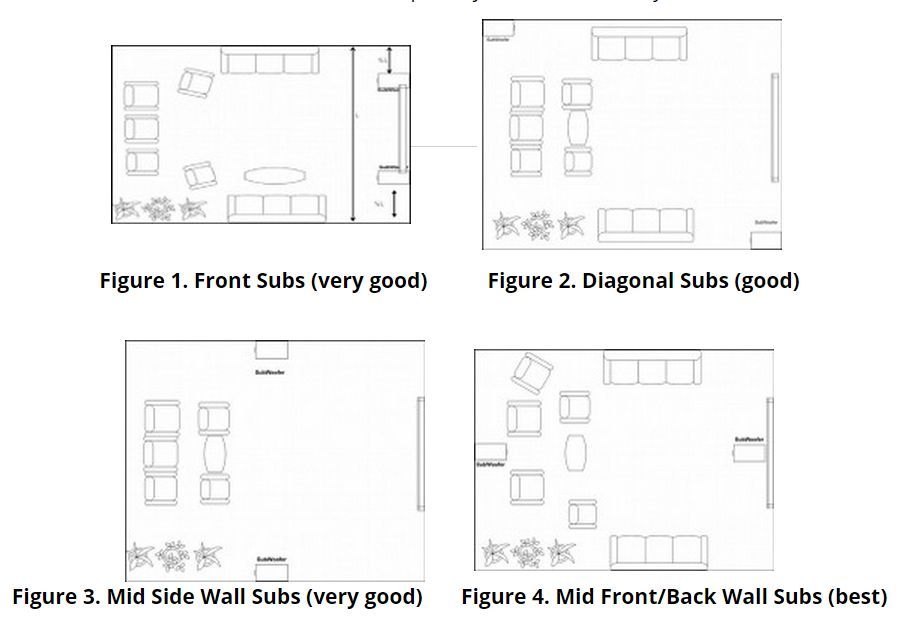

Dla tych coby chcieli więcej o multisubach poczytać:

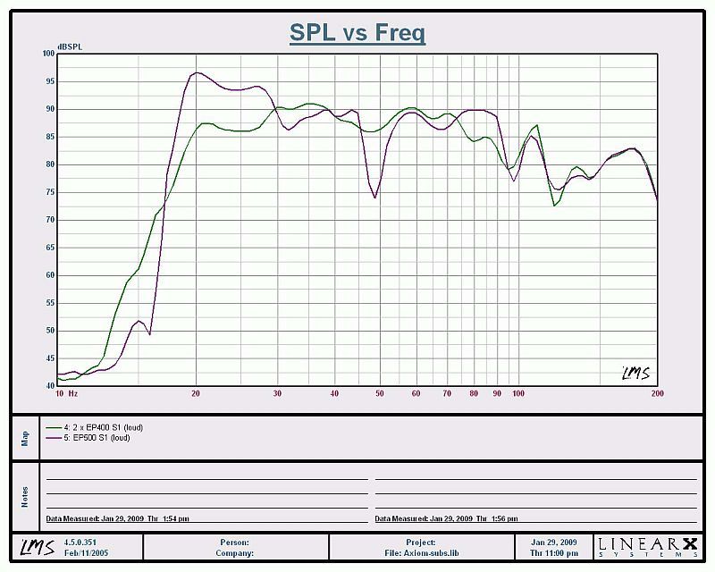

Oczywiście, jeżeli tylko wstawisz 2 lub 4 suby, to efekt będzie taki jak napisałeś. Zwiększy się tylko SPL o 6dB lub 12dB odpowiednio, co wbrew pozorom jest bardzo dużym zyskiem. Jeżeli wstawisz zgodnie ze sztuką, to uzyskasz diametralną poprawę jakości basu. Nadal jednak zejście będzie takie samo. Dopiero jak skalibrujesz i/lub skorzystasz z zewnętrznego procesora DSP np. t.racks DS 2/4 (900zł), wyciągniesz z tego zestawu maximum. W niektórych ampli można oznaczyć suby jako zgodne z THX Ultra, wtedy Audyssey sam będzie rozciągał pasmo do 20Hz. Można też skorzystać z DSP i ręcznie rozciągnąć pasmo subów korektorem parametrycznym. Zapas mocy (kilkukrotny) i zapas wychylenia membran, wynikające z zysku SPL, pozwolą niemalże bezboleśnie rozciągnąć pasmo. Jednak kluczowy jest kolosalny zysk na jakości basu, nawet pomimo rozciągnięcia. Można użyć 12" subów i problem rozciągnięcia zniknie zupełnie.
Problem ustawień i kalibracji subów nie jest niestety prosty i zależy od wielu czynników, głośników, itd. To co zagra w jednym ustawieniu, w innym już nie. O ile np. 2 suby można bezproblemowo wstawić do pomieszczenia i oczekiwać poprawy, to 4 już nie. Pojawia się problem zgrania czasowego w miejscu odsłuchu, wynikający z różnych odległości subów od widza. Pojawia się też problem zgrania poziomów każdego z nich. Kolejny, nie ostatni problem, to wybór metody podłączenia i kalibracji takiego zestawu, czyli np. wszystkie jako jeden LFE, parami (którymi?), każdy oddzielnie. Temat dla pro lub zaawansowanego amatora.
