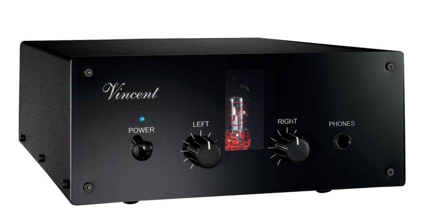

Z SA7003 na początku nie jest źle, natomiast faktycznie lepiej jest nabyć oddzielny wzmacniacz słuchawkowy. Osobiście posiadam słuchawki AKG K702 i miałem wspomnianego marantza a także model SA8003. Zawsze było lepiej z oddzielnym wzmacniaczem słuchawkowym. Ja miałem Canor SH-1 i byłem bardzo zadowolony. Ewentualnie Vincent KHV-111. Ten tez model miałem i z AKG było bardzo dobrze. Natomiast Canor jest lepszy.
