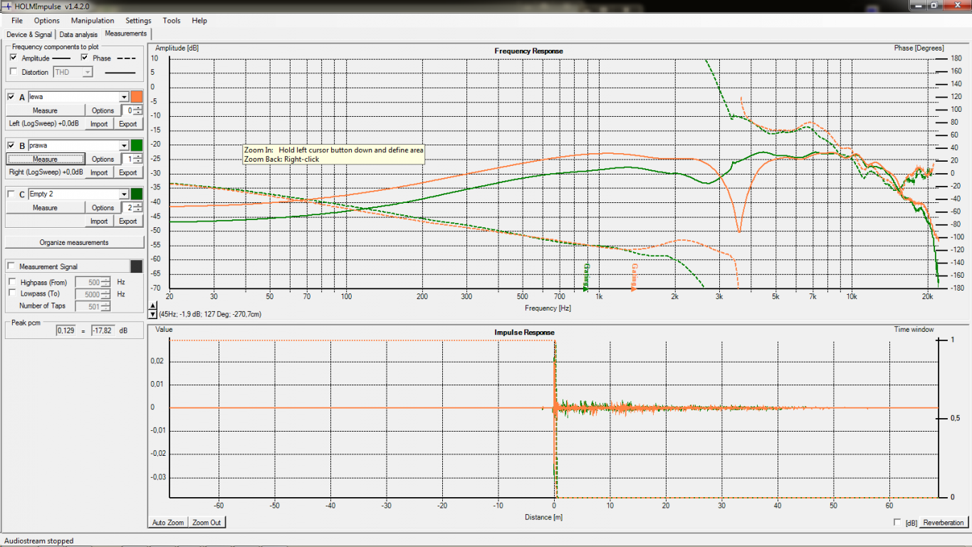

Uzywane kolumny Tannoy 611.
Raczej nie mam mozliwosci oddania.
Jak znalezc usterke?

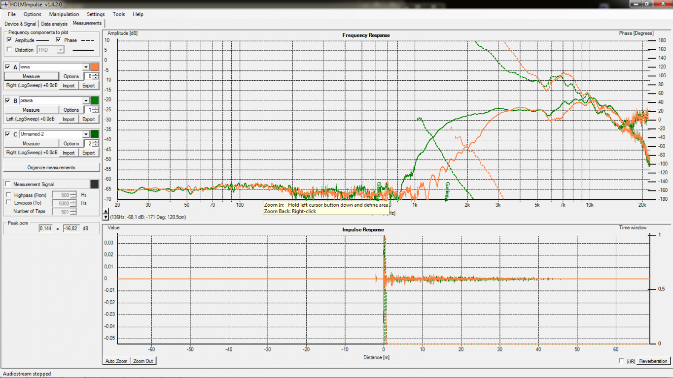

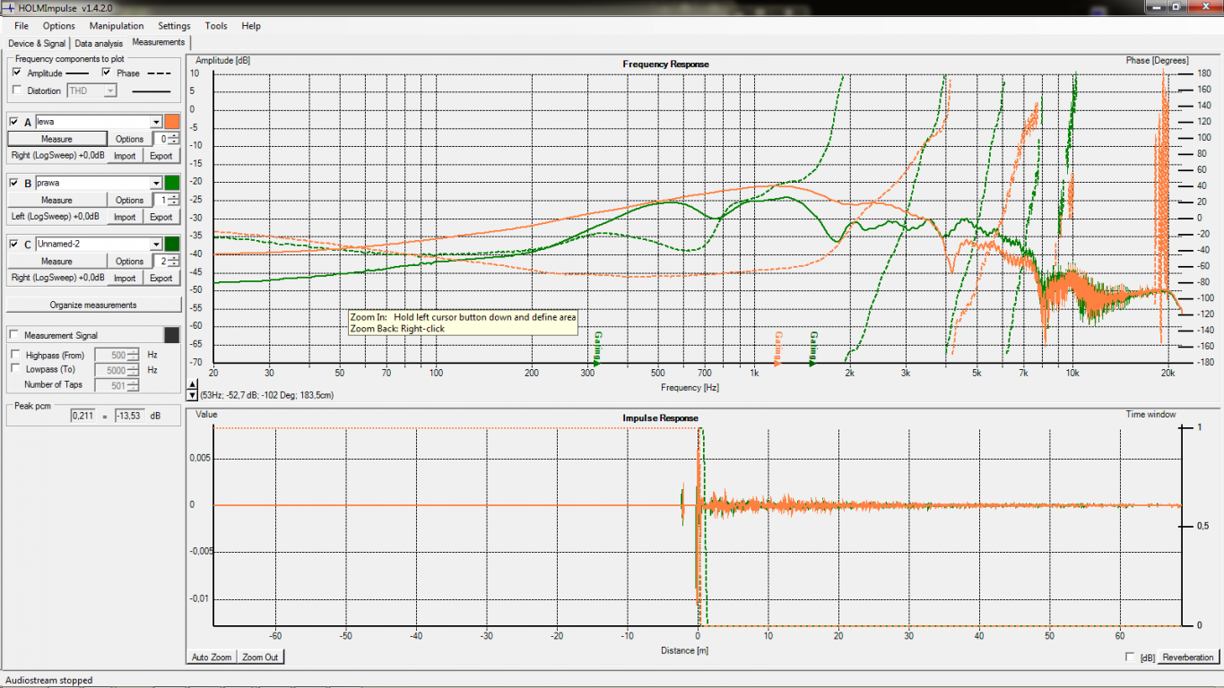

Ponizej wyniki pomiarow
Na razie radze sobie podpinajac pod prawy kanal koncowki zarowno XLR i RCA z preampa, ale HiEnd solution to to nie jest
[EDIT]
PS. Wykresy HF i LF robilem na nierozgrzanym wzmacniaczu

Zmierzyłem też kolumny w tych samych warunkach - podpięte do tego samego kanału we wzmacniaczu i ustawione w tym samym miejscu - bardzo podobne rezultaty.
Dzięki - będę oglądał elektronikę. Może jeszcze w tym tygodniu.
Zacząłbym od obejrzenia obu zwrotnic i podłączenia głośników. Szczególnie w "pomarańczowej" kolumnie, może coś zwyczajnie odpadło. Albo jeśli w zwrotnicy są elektrolity, to może któryś umarł i trzeba wymienić na nowy. Tak jak patrzę na wykresy, to nawet dość prawdopodobne (jeśli kondensator w szeregu z wysokotonówką zmniejszył pojemność).
Jeśli nie pomoże, przemierz poszczególne głośniki bez zwrotnic.Jeśli dostaniesz porównywalne wyniki to wracamy do szukania uwalonych elementów w zwrotnicy. Jeśli wyjdzie że głośnik jest uwalony, to krótko mówiąc, przykro mi.
