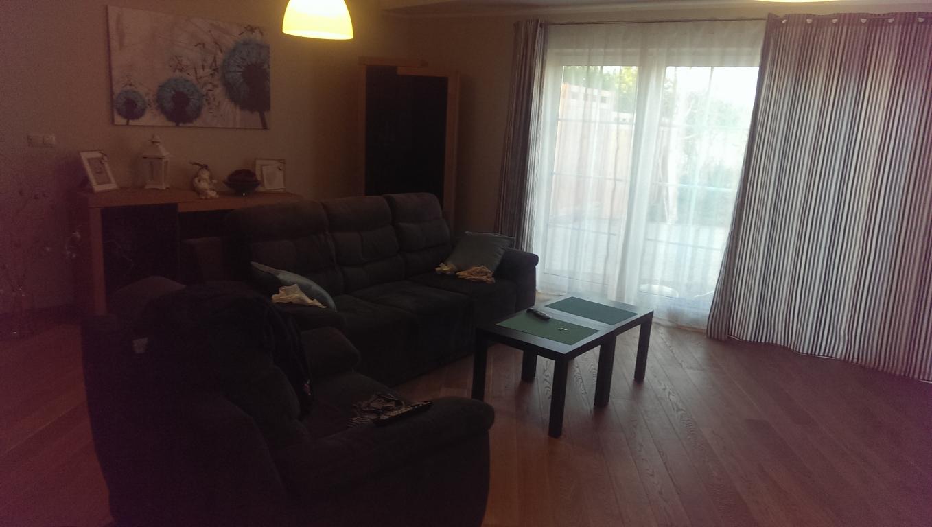

Mam taki parawan w asymetrycznym salonie 2szt, scena mocno sie poprawia po ich rozlozeniu, poglos sporo mniejszy.
Tak to wyglada lepsze efekty mam ze strona z filcem w kierunku kolumn bo z drugiej strony jest dlugie okno z zaslonami i filc daje bardziej zblizone warunki.
bardzo rozsądnie
dobrze, że Kolega wkleił zdjęcia - ludzie zwykle póki nie zobaczą to nie wierzą, że nawet w systemie z tak zacnym sprzętem może być znacząca poprawa dzięki wydaniu dodatkowych paru złotych na nietypową adaptację
