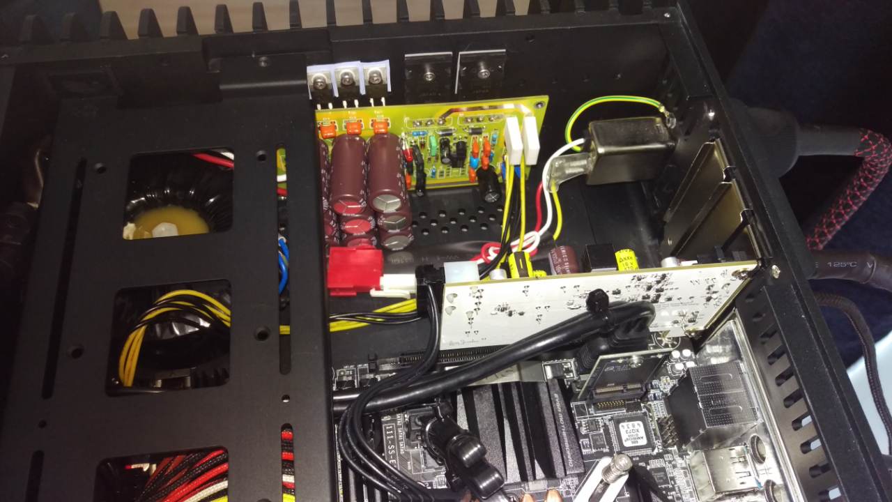

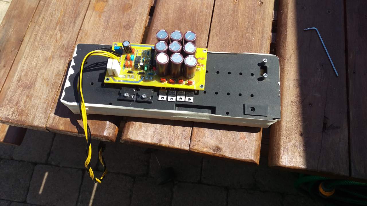

A ja dziś zmontowalem zasilacz liniowy do mojego PC Audio.
Będziemy dziś testować z Rafałem.
Trzeba przyznać że zasilacz robi dobrą robotę w zmiękczaniu dźwięku. Na impulsowym czyli standardowym jest bardzo precyzyjnie i punktowo. LPS robi muzyke bardziej płynną. Co ciekawe po pierwszym włączeniu przez moment wydawało się że jest aż za miękko i nawet ciut mgliście ale kwestia rozgrzania i po ok 30min już jest dobrze.
Dwie głównie pozytywne cechy bym wskazał to właśnie płynność i szerokość sceny..zatem trzeba szerzej zbadać temat :)
Gato Audio AMP-150 (klasa A/B), Aqua La Voce S2, Open Baffle DIY
Co to za psu
Wysłane z mojego D5803 przy użyciu Tapatalka
Może jakiś schemacie albo czyj to projekt?
..i co z zasilaczem na płycie głównej, nie koliduje..
Transformator z toroydy.pl 100VA 18V AC.
Na PCB zasilacza wymienilem tylko 9 kondensatorow na LXV 2200uF/35V.
Oryginalne to jakieś guwno.

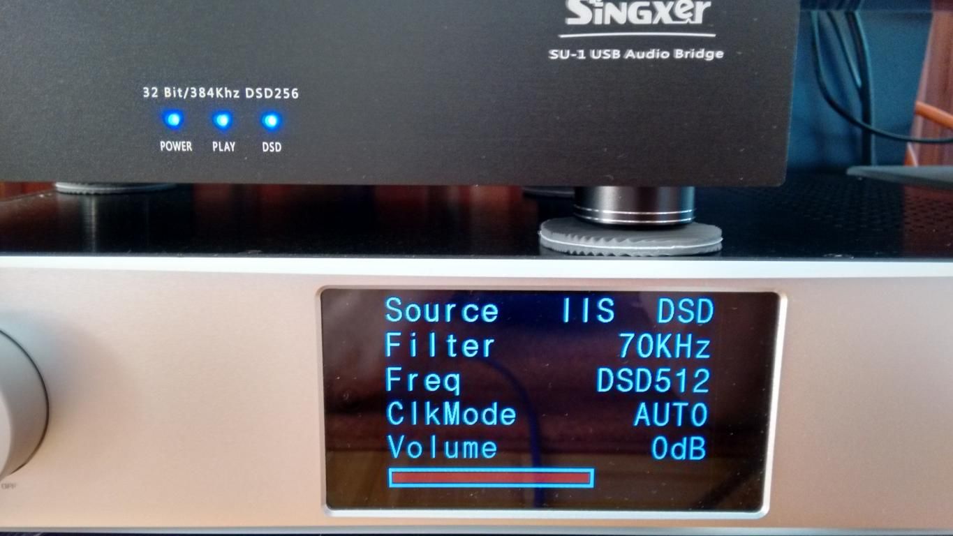

Jest nowy firmware do su1
Po rozpakowaniu mamy plik BIN i co dalej...z tym zrobić?
Przy okazji zainstalowałem nowy sterownik Holo Audio v.3.40 i hula z Gustardem ( ma więcej ustawień, jest lepszy od v.3.34.0), natywnie w hq playerze dsd 512 działa.
Panowie, jak zaktualizować oprogramowanie sprzętowe 2.02 -> 2.22 w su1?
Kupię Exposure xxviii (28) poweramp dual mono 🇬🇧
A zapomniałem o tym napisać, mam od tygodnia 2.22 i żadnych problemów. DSD natywnie działa.
Do folderu głównego, tam gdzie masz zainstalowany sterownik, czyli zapewne
C:\Program Files\XMOS\USBAudioStDriver_3086 wrzucasz plik z firmware.
W tym samym folderze odnajdujesz aplikacje xmosusbaudiost3086_dfuapp. Reszta jest intuicyjna.
