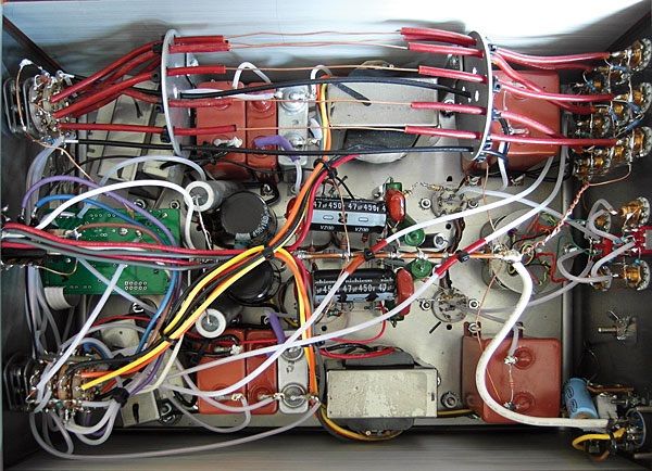

Załączam kilka zdjęć wnętrza wzmacniacza Made in Polski High End Lampowy A. Szymański
No czegoś takiego to jeszcze nie widziałem.
To jakaś pierd... pomyłka.
Nie widziałem nigdy bardziej niechlujnie skleconego urządzenia. Nawet luty wyglądają, jak by je robiło 5 letnie dziecko. Części ze śmietnika, spore elektrolity wiszące na nóżkach. Dobrze, ze obyło się bez pożaru mieszkania.
Ten transformator zasilający robi dobre wrażenie, odpowiednio zabezpieczony przed wodą :)
Ogólnie cała konstrukcja wzbudza głębokie zaufanie :)
Właścicielu tego cacka, jak to grało? rozumiem, że użytkowałeś to przez dwa lata ( oprócz awarii ) .

Znalazłem stronę internetową, zamówiłem, zapłaciłem, odebrałem, grałem ...i gdyby się nie psuł pewnie dalej bym słuchał, nie świadomy. Nie zaglądałem do środka przy odbiorze, poza tym, najpierw przelew potem odbiór :)
Dobrze, że się nic nie spaliło, ani mnie to nie zabiło, to tylko wzmacniacz.
Może ktoś chce odkupić , jest tam mnóstwo dobrych i drogich podzespołów. :)

Mój pierwszy wzmacniacz lampowy, wcześniej miałem Harmana Kardona. Grało bardzo fajnie, lampowo, raczej oldschoolowo. Dlatego sam schemat/pomysł/konstrukcja oryginalnego wzmacniacza jest ok. Tak jak to w życiu bywa wszystko idzie do przodu i słyszałem już lepsze konstrukcje na KT88 PP, ale generalnie polecam.
Jest to bardzo przykre ,ze nasi "rodzimi" konstruktorzy robią coś takiego dla nas. Z inżynierią nie ma to wiele wspólnego .

Widziałem niejedno ale to bije na głowę dokonania innych cudotwórców:)
Skopiowałem sobie zdjęcia żeby kiedyś coś podobnego samemu zrobić ciekawe czy mi się uda albowiem trzeba mieć chyba nadprzyrodzone umiejętności do smarkania lutem, ciapania klejem itp.
Moje różne deski próbne lata temu wyglądały o niebo lepiej.
Zachodzę w głowę jak można to cudo sprzedać.
Nie wszyscy mają w głowie dar subtelnego wykonania, są tacy co mówią nie patrz co w środku tylko jak pięknie gra.

Można się cofnąć do tyłu o kilkadziesiąt lat to wszystkie wzmacniacze, odbiorniki radiowe były wykonywane w montażu przestrzennym. Nie broniąc autora i nie mając pojęcia kto tam jeszcze grzebał, montaż przestrzenny jest dużo trudniejszy do wykonania w stosunku do wkładania elementów w gotowe płytki pcb. Myślę, że nie jeden na tym forum miał by spore problemy.
Tak, ale chodzi o to, żeby niezależnie czy montaż przestrzenny czy przewlekany (pcb) całość była BEZPIECZNA dla użytkownika oraz estetyczna. Jeśli płacimy za urządzenie niemałe pieniądze, a sprzedający upewnia nas w opinii, że urządzenie to "high end", to niech takie będzie od początku do końca.
