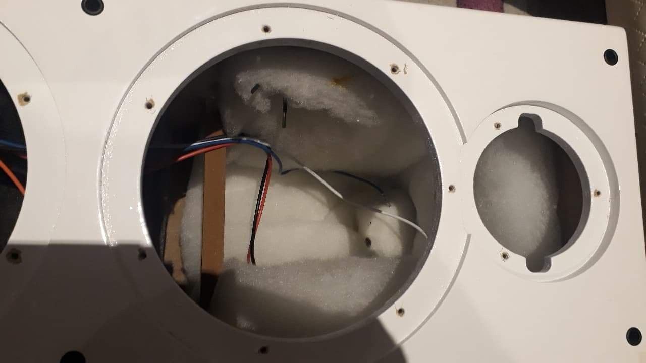

Fabryczne wytłumienie to włóknina, wymieniłem ją na filc - matę Poroso - góra dół 3 warstwy , tył 2 , boki po jednej. Bardzo pozytywnie wpłynęło to na jakość niskich tonów, bas przestał się zlewać, stał się zróżnicowany, szybki i bardziej precyzyjny, koniec z dotychczasowym dudnieniem.
Wpływu na średnie nie jestem w stanie opisać ponieważ zmienił się charakter dźwięku a średnica nie jest już zagłuszana .

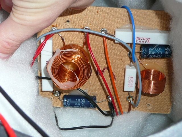

Fabryczna montowana jest na fatalnych Bennicach bipolar, cementowych rezystorach , na szczęście cewki są niezłe powietrzne.
Widziałem foto zwrotnic współczesnych , wysokich modeli Dali na takich samych elementach i uważam, że to zwyczajny sabotaż ze strony księgowych znacznie ograniczający możliwości konstrukcji.

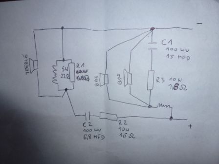

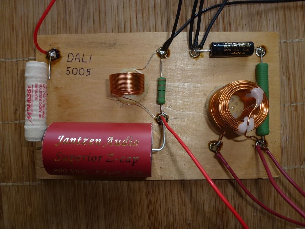

Finalnie zwrotnica wygląda tak:
składa się z następujących elementów:
- Jantzen Superior Z-CAP 6,8 uf - kondensator w szeregu głośnika wysokotonowego
- Mundorf M-Resist Superme 1,5 om - rezystor w szeregu głośnika wysokotonowego
- Mundorf E-Cap 100V RAW 15uf - kondensator w korektorze impedancji (MID
- Superes 10W 1,8 om i 5W 22om - pozostałe rezystory
- parametrów cewek nie znam
Ze względu na wielkość czerwonego Jantzena musiałem zmienić rozkład elementów na zwrotnicy,
kluczowym pozostało jednak pozostawienie bez zmian układu i odległości cewek, tak by by nie zmienić ich parametrów w trakcie pracy.

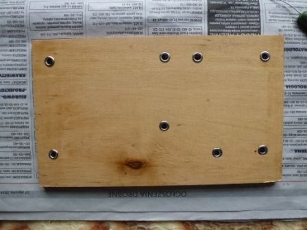

Całość zamontowałem na sklejce, lutując P2P cyną z dodatkiem srebra.

Tor wysokotonowy:
oryginalny Bennic bipolar był małoszczegółowy i kiepskoprzestrzenny - generalnie kiepski,
Rezystor ceramiczny w szeregu w trakcie modyfikacji od razu został zastąpiony na Superesa i na nich robiłem eksperymenty, vs. oryginał jest ogólna poprawa , tu eksparymenty trwały długo ponieważ po każdej wymianie dawałem sobie ze 2 tygodnie na odsłuchy. Superesy to niewielki koszt a jednak klasa lepsza.
Najpierw zamieniłem Bennica na niebieskiego Jantzena MKP, poprawiła się szczegółowość i przestrzenność ale w dźwięku pojawiło się nieco nerwowości, eksperymentowałem wtedy ze zwiększaniem tłumienia rezystorami lecz postanowiłem szukać dalej.
Po wlutowaniu w tor treble czerwonego Jantzena szczegółów i przestrzeni przybyło jeszcze więcej a w stosunku do niebieskiego dźwięk jest łagodniejszy , bardziej klarowny - pełna kultura i w moim przypadku strzał w 10. Uważam, że czerwony Jantzen to świetny kondensator do modyfikacji zwrotnic o dobrym stosunku jakość/cena.
W wypadku niezbyt ostrych głośników (takie są moje) to bezpieczny i generalnie docelowy mod( kosztuje przy tym połowę ceny Mundorfa Superme). Z Jantzenem Superior wróciłem do oryginalnej wartości tłumienia i postanowiłem sprawdzić rezystor Mundorf M-Resist.
W stosunku do Superesa przybywa detali i wybrzmień, pokaże tym więcej zalet im lepszy głośnik i jakość nagrania.
W docelowym modzie bez eksperymentów można go wstawić w ciemno jednak miejmy świadomość że jego wpływ na dźwięk w stosunku do kondensatora Jantzena to mw. 1:10

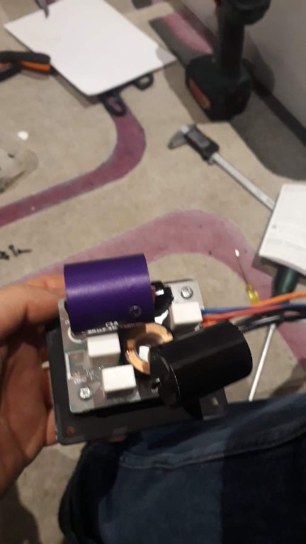

A oto moje zmiany:
Części do zwrotnicy:
- cewki Mundorf 1,4 mm 0,47 mH
- rezystory Mundorf M-resist Supreme 1,5 ohm
- kondensatory Jantzen Superior Z-cap 6,8 uF -
- kondensatory Mundorf E-cap 100 V RAW
- wytłumienie Monacor MDM-3
- Wytłumienie pianka akustyczna 0,5 m2
- uszczelki Monacor MDM-5 pod głośniki wysokotonowe i zaciski, cyna Mundorf
- okablowanie Ecosse 2.15 solid (wyszło 4,6 mb)
pojawiła się mikrodynamika, przestrzeń, szczegółowa góra i dobrze kontrolowany bas.
ze względu na ograniczenia konstrukcyjne tych kolumn, zastosowane głośniki, itd... jest to max co można z nich wyciągnąć.
koszt części około 550-600zł, ale kolumny zagrają jak te za grube tysiące zł, polecam i miłego słuchania!
Zaloguj się, aby zobaczyć treść (możliwe logowanie za pomocą ) Edytowane przez DAWH

Właśnie rozpocząłem, na pierwszy ogień poszły kondensatory z seryjnego badziewia na  ClarityCap Esa 6,8uf na Twitter.
Na niskich zastosowałem czarnego Jantzen cross cap 10uf.
Zmiany słyszalne od razu. Góra więcej detalu i mniej ostrości znikło syczenie, a raczej seplenienie:-)
Jest sporo lepiej bo jest wyraźniej.
Kolejny krok to wygłuszenie, mam wrazenie ze oryginalne to lipa za 1euro.
Na co zamienić i gdzie i ile na którą płaszczyznę.??
Chciałbym jeszcze wkleić wregi usztywniające bo mam wrażenie  ze obudowa gra glosniej niż przetworniki.
