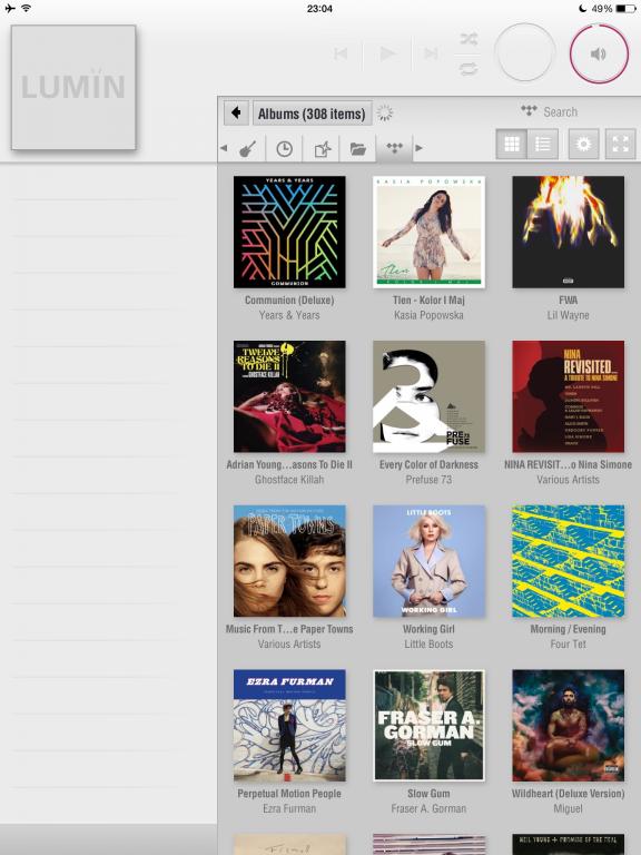

Dla testu postawiłem malinę 2 z IQaudio pi-dac+ obsługiwaną przez volumio. Na synology mam bubbleupnp z obsługą tidal. Konfiguracja zajęła 10 minut łącznie ze ściąganiem volumio z sieci.
Streaming bez zacięć z synology, gdzie ipad z aplikacją Lumin lub android z bubbleupnp robią za piloty.

Tak, na synology instaluje się pakiet bubbleupnp (trzeba ściągnąć ze strony bubbleupnp). Następnie po uruchomieniu tego pakietu wyszukuje się w nim dostępne w LAN media renderery obsługujące upnp. ( Nie wiem jak z tym jfengiem i bubble upnp będzie. Wiem, że na przykład bluray panasonic bdt 500 nie czyta wysłanego streamu tidala ale już flac z synology przyjmie, ale to stara maszyna i jfeng jest nowszy). Smart TV samsunga obsługuje, malina obsługuje.
Gdy już mamy bubble upnp na synology dobrze jest jeszcze na nim odpalić server dlna (ja używam minimserver, bo wszystko ładnie obsłguje)
Potem aplikacja na pilocie. Lumin na ios, bubbleupnp na androida mają zakładkę tidal i w nich wpisuje się dane konta. Po wybraniu źródła (synology) i renderera (streamer upnp) przeglądamy sobie w aplikacji "pilota" tidala i gramy co się da. W tej samej aplikacji mamy dostępne flaci leżące na dysku synology.
Gdy muzyka gra, możemy spokojnie wyłączyć ipada/telefon z androidem, bo to synology streamuje bezpośrednio do odtwarzacza.

Zainstalowałem BubbleUPnP Server na Maku a na ipadzie Lumin.
Jeden problem: mój streamer nie pokazuje na wyświetlaczu wszystkich okładek z Tidala, ale to drobiazg jest.
