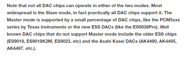

Nie chciałbym Cię wprowadzić w błąd. Znalazłem taki opis z którego wynikałoby że AK4497 pracuje w trybie Slave ale nie sugerowałbym się się tym tylko szukał odpowiedzi u sprzedawcy lub w dziale DIY.
Poraz wtóry dzięki. Wyślę zapytanie do sprzedawcy na poczatek , wcześniej kontaktowałem się z nim w sprawie opampow i sprawiał wrażenie kompetentnego.
