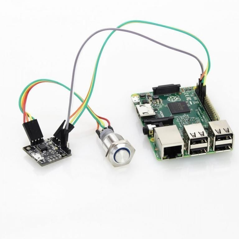

I teraz kwestia włączania i zamykania. Chciałbym, by był tylko jeden przycisk na obudowie, który najpierw powoduje shutdown systemów, a później odłącza 230v. I super by było jakby też włączał całość. Nie zależy mi na pilocie. Myślałem nad:
wł bistabilny:
moduł wł/wył:
i tu do momentu korzystania z samego rpi jest wsjo dla mnie jasne...
czy jak wsadzę na rpi coś takiego:
to da radę zrobić jakoś tak, by zgrać całość i uzyskać zamykanie obydwu systemów a następnie wyłączenie zasilania?
ewentualnie - co muszę kupić/zrobić/wpisać? :)
Z góry bardzo dziękuję za pomoc.

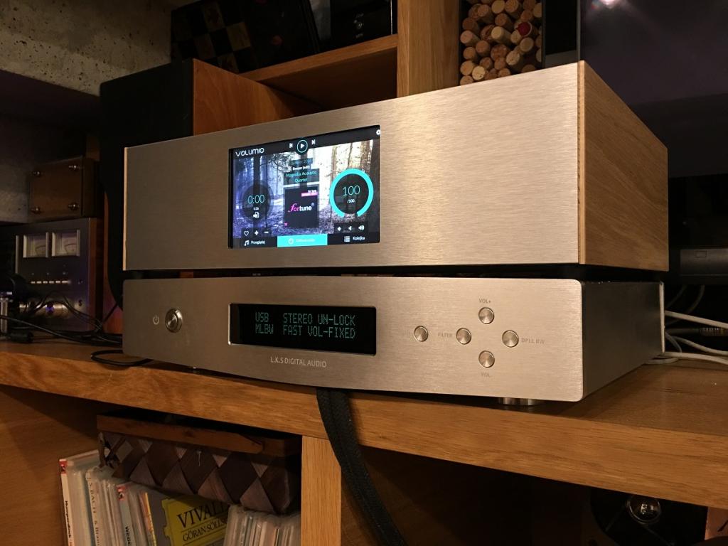

RPi3, ES9038q2m 1.05, zasilacz symetryczny z allegro chyba, obudowa elgig z allegro również, drobiazgi z botlandu
gra o niebo lepiej niż yamaha 775 (KD) i zauważalnie lepiej niż przyzwoity CD panasonica
nawet mp3 i youtube gra akceptowalnie, bo flac to rzecz oczywista

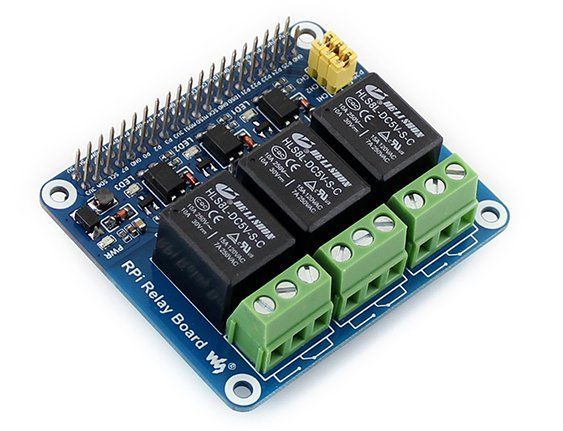

To może ja jeszcze raz spróbuję zwrócić się z pytaniem - tym razem trochę mniej kombinując.
Zakładam, że RPI/ekran wł/wył będę poprzez odpowiednią przystawkę (remotepi lub to co podawałem wcześniej). Do tego zamówiłbym to:
przekaźniki dostaną sygnał jak ustanie/pojawi się zasilanie na rpi - będą włączać/wyłączać zasilanie w:
-switchu,
-sparky
-usbridge
na ale jak to połączyć, żeby sparky najpierw dostawał komendę wyłączenia a dopiero później odcięcie zasilania?
Takie wstępne przymiarki do projektu.
