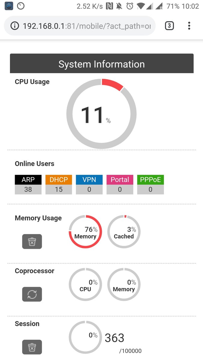

No właśnie, trzeba raczej poszukać problemu we własnej sieci. Kolega by musiał napisać jaki ma router, łącze ile urządzeń jak one są połączone plus jaki dostawca i prędkość.
Wtedy można coś doradzić lub ewentualnie pomóc.
Zobaczcie zdjęcie na dole,słucham obecnie Tidala, procek 11 procent,15 urządzeń online ale nie generują one żadnego ruchu. Dam jeszcze że router nie posiada wifi,lata ono na odzielnym Access poincie. Pozdrawiam
