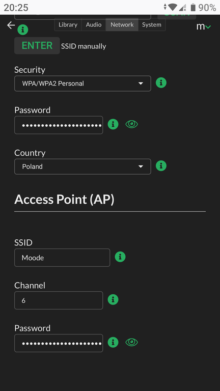

Wgralem nowe moodeaudio.
Nie moge podlaczyc wifi. Dlaczego?
Trzeba cos wlaczyc dodatkowo?
Na wczesniejszej wersji moode bylo ok.
Probuje i statyczne IP jak i DHCP.  Nie dziala.
Zaloguj się, aby zobaczyć treść (możliwe logowanie za pomocą ) Edytowane przez Lolo2

Gdzie jest setting i apply.
Wybieram wifi ssid
Wpisuje haslo
Calkiem u gory klikam SAVE.
w prowym rogu wyskakuje ze zmiany zapisane i trzeba zrestartowac.
Restartuje maline czy tez wylaczam i nie dziala.
Probowalem ustawic na podlaczonym kablu ethernetowym, tak jak w instrukcji. Teraz podlaczylem monitor, myszke i klawiature i probuje tak zapisac ustawienia. Ale Wifi jak nie laczy tak nie laczy.
Na routerze sprawdzam, nie ma dodatkowych utrzadzen. Jak podlacze po kablu to odrazu wyskakuje ze jest. Wiec jestem pewien ze nie jestvpodlaczone pod innym ip.
Haslo do routera dobre bo juz w telefonie rozlaczalem i podlaczalem na nowo.

Na nowym systemie, pierwszą konfigurację sieci Wi-Fi trzeba zrobić z podłączonym przewodem LAN - nie bezprzewodowo. Jeśli tak robiłeś, to musi być dobrze. Ja to samo przechodziłem we wtorek, udało się bez problemów za pierwszym razem.
Zaloguj się, aby zobaczyć treść (możliwe logowanie za pomocą ) Edytowane przez Łukasz_62438
Podla zam kabel lan
Wlaczam raspberrry
wchodze w zakladke network ustawienia sieci
Klikam wyszukaj sieci scan
Wybieram moja siec
wpisuje haslo
wybieram region Polska
Klikam zapisz i wyskakuje okienko ze ustawienia zapisane i ze trzeba zrestartowac system.
Wylaczam raspberry shoutdown
Czekam az napewno sie wylaczy
Wylaczam kabel zasilajacy
Odlaczam kabel internetowy
wlaczam raspberry.
Nie dziala.
Cos zle robie?

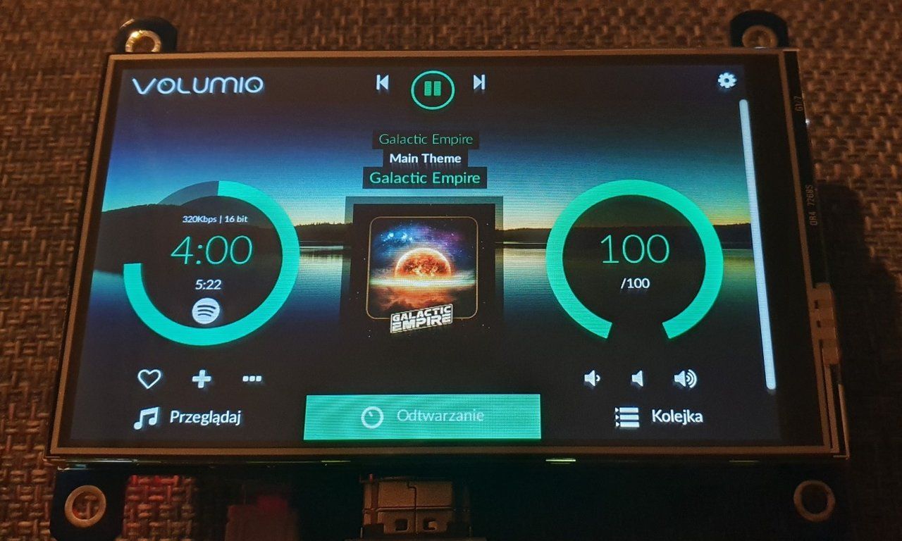

To teraz taka zagadka.
Wyciągnąłem z szuflady zapomniany wyświetlacz dotykowy LCD Waveshare 4" ze złączem HDMI. Podłączyłem do RPi 3B+, zainstalowałem Volumio, sterowniki do wyświetlacza według tego
Zaloguj się, aby zobaczyć treść (możliwe logowanie za pomocą )  przepisu, a na koniec zainstalowałem w Volumio wtyczkę do obsługi ekranu dotykowego. I taki jest efekt
Jest tylko mały problemik. Wtyczka do Volumio obsługuje wyświetlacz 7", a w związku z tym, praktycznie nie da się korzystać z dotyku na 4" no bo wiadomo.
Jak "przeskalować" dotyk z 7" na 4"?
