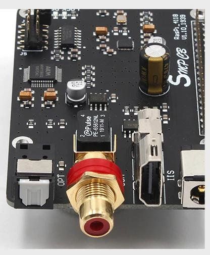

Koledzy i koleżanki. Coś w temacie budżetowych nakładek.
Ktoś testował?
#Aliexpress 160,48 zł | Raspberry Pi AK4118 koncentryczny karta dźwiękowa hifi I2S DSD na nadawanie cyfrowe 16/32BIT PCM384 DSD128 G5-001

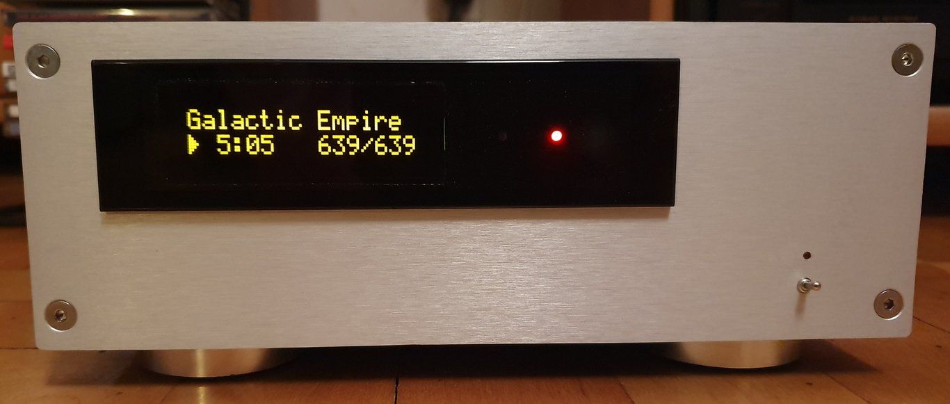

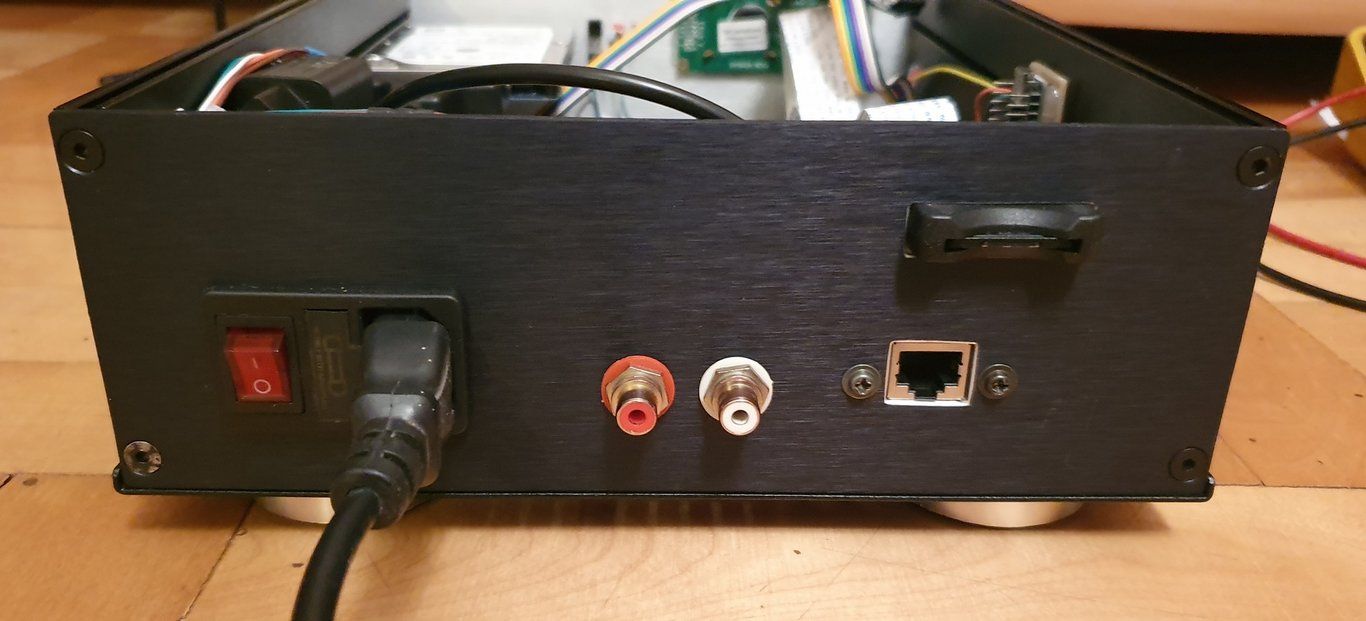

Jeszcze bez przetwornika D/A...
Raspberry Pi 3B+.
HDD 500GB.
Wyświetlacz OLED 2x16.
Sterowanie włącz/wyłącz przez Arduino, wyłącznik mechaniczny lub podczerwień. Przy wyłączaniu jest najpierw zamykany system.
Złącze karty pamięci wyprowadzone na zewnątrz obudowy z Modushop.
Zasilacz Mean Well 5V/7A. Sprawdził się w poprzednim odtwarzaczu, a ponieważ jestem już grubo po czterdziestce... Zasilacz dla Arduino to impulsowa wtyczka 5V/1A.

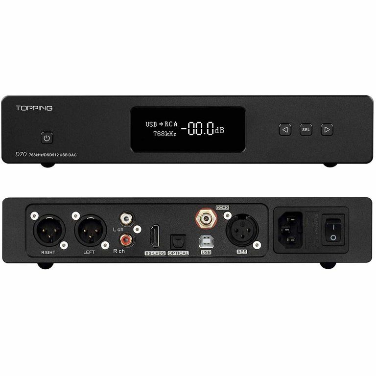

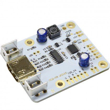

drążę temat, bo sporo już poczytałem a wciąż mało konkretów. Na Audiophonic można nabyć np. taka płytkę:
czy po jej podłączeniu do takiego pięciopinowego wyjścia I2S da się to już podłączyć bezpośrednio do DACca takiego jak np. ów chwalony Topping D70? I który z niezliczonych standardów kabla HDMI prześle sygnał IIS-LVDS?... bo nic o tym nigdzie nie mogę znaleźć.
Gra może być warta świeczki, bo piszą np. w tej recenzji, że po IIS brzmi to najlepiej (zasilone wszakże gotowym konwerterem USB Matrix X-SPDIF 2, który wydaje się fajny, tylko troszku drogi...

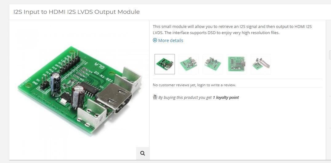

Z opisu, jaki zamieściłeś mam jedną podstawowa obawę, czy to aby na pewno to, czego potrzebujesz.  A nie coś zupełnie odwrotnego.
"The circuit board provides an HDMI LVDS input and a classic TTL I2S TTL input that can be selected by means of an optional push-button switch ("S1" on the circuit board)."
Czyli to jest układ, który obsługuje dwa różne  wejścia I2S - jedno po HDMI, a drugie zwykłe I2S (TTL),  a wyjściem jest zwykły I2S (TTL). Taki selektor wejść dla  różnych sygnałów I2S.
W opisie jest podany układ obsługujący HDMI. To DS90LV048A 3V QUAD, a to jest odbiornik a nie nadajnik.
Być może się mylę, ale warto się upewnić, czy jest tak a nie inaczej.
Możliwe, zdaje się że odpowiedniejsze jest to:|
O, to właśnie wydaje się być to, o co pytałem wcześniej, brakujące ogniwo w postaci prostej nakładki "wypuszczającej" I2S! ? Pytanie jeszcze tylko jak gra i na ile jest kompatybilne z DACami. Może kupię w ciemno, tylko teraz podobno w ramach histerycznej paniki przez wirusem (nie groźniejszym chyba niż grypa) mogą wstrzymywać przesyłki z Chin....
