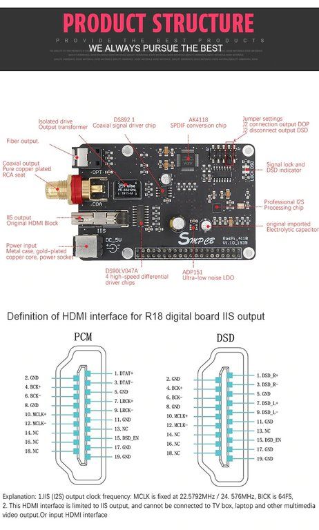

O, to właśnie wydaje się być to, o co pytałem wcześniej, brakujące ogniwo w postaci prostej nakładki "wypuszczającej" I2S!
No więc kupiłem na Ali to urządzenie, po przysłaniu wymyłem spirytusem izopropylowym i mam nadzieję że się nie zawirusuję ? Przyszło szybko,
Zaloguj się, aby zobaczyć treść (możliwe logowanie za pomocą ) jest trochę mętny, ale podłączenie okazało się banale. W moode (czy volumio) wystarczy wybrać jako DACa Hifiberry i to coś od razu działa! Mam DACa Topping DX7Pro, który jest naprawdę dobry i ma wejście I2S po HDMI. Mało kto tego używa i dość trudno znaleźć rozsądne opisy, ale okazało się, że bez żadnych dodatkowych konfiguracji, po pierwszym z brzegu kablu HDMI (metrowym!), sygnał I2S idzie pięknie i zasila DACa bezproblemowo. No może prawie bezproblemowo - pliki DSD początkowo nie chciały pójść i ich uruchomienie generowało niepokojące trzaski, ale po chwili się coś zsynchronizowało i nawet po tym byle jakim kablu szło gładko i brzmiało pięknie! (mówię o natywnym DSD). Ale to akurat mało mnie obchodzi, bo mam może 5 plików DSD dla zabawy. Wszystkie inne FLACki w różnych gęstościach idą idealnie.
Co do brzemienia - cóż, spodziewałem się większej rewolucji, bo wejście I2S w tym Toppingu jest b. chwalone. Owszem, brzmi to bardzo dobrze, ale w porównaniu z DigiOne nie jakoś szokująco lepiej. Po prostu i po coaxialu jest w tym DACu już bardzo dobrze, więc trudno oczekiwać jakichś uskrzydlonych cudów. Co ciekawe, najbardziej poprawił się bas - stał się głębszy i lepiej zróżnicowany barwowo. Odrobinę bardziej namacalna stała się też przestrzeń, ale to już nie tak wiele. Może można coś jeszcze zdziałać kablami HDMI. Urządzenie jest porządnie wykonane i funkcjonalne (jednocześnie z I2S działa też SPDIf, i po optyku i po coaxialu). W sumie czegoś takiego właśnie bardzo brakowało na rynku, w tej cenie jest świetne. Jeszcze nie wiem, czy zostawię sobie to coś, czy DigiOne, bo są całkiem porównywalne w brzmieniu. W razie czego będzie do oddanie chętnym do dalszych eksperymentów z I2S, to coraz lepiej zadomiowony standard, jak się okazuje.

Coaxial w DigiOne gra mniej więcej tak samo (tak samo dobrze) jak po I2S/HDMI w tym wynalazku, natomiast w tej karcie odrobinę słabiej (scena się jakby trochę spłaszcza).  Łatwo to porównać, bo jak wspomniałem sygnał idzie równolegle więc we wspomniany DACu Toppinga wystarczy przełączać wejścia co daje dobre porównanie A/B. Pewną zaletą chińskiej karty jest wyjście optyczne - czasem może się przydać, jak ktoś ma wolne tylko takie wejście w swoim DACu. Wiem, teoretycznie to "samo zło", ale nie zauważyłem większych różnic wobec coaxiala.

Rozumiem. Dzięki za odpowiedź. Ja sobie zamówiłem z Chin inna nakładkę coaxial to się wymienimy doświadczeniami ? też budżetowo poleciałem. Może w przyszłym tygodniu będzie.

Ja właśnie taką zamówiłem coaxial z Ali. Ciekawe co to warte będzie ?

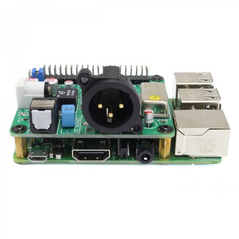

Ma własny zegar TCXO oraz możliwość osobnego zasilenia. Ta chińska karta też ma gniazdo, ale nie da się przełączać trybów master/slave, można zasilić całość albo przez malinkę,  albo przez tę kartę. Zasilam iFi iPower, więc zaletą jest przynajmniej dobrze siedząca wtyczka :) nienawidzę tych niedopracowanych, tandetnych gniazd/wtyków microUSB, które się łatwo luzują, czasem w ogóle nie kontaktują z określonymi kablami. To wyjątkowo idiotyczny wynalazek, dobry tylko tam, gdzie naprawdę jest niezbędna miniaturyzacja.

Taka
Dość dziwną cechą tej nakładki I2S/HDMI jest to, że po zastartowaniu ścieżki "zjada" jej ok. pierwszą sekundę, a utwór wchodzi z miękkim zgłośnieniem. Tak samo zresztą robi czasem Audiolab M-DAC, to się objawia na niektórych ścieżkach i na ogół nie przeszkadza specjalnie (muzyka nie zawsze jest od samego punktu "zero" tracku), ale jeszcze nie doszedłem od czego zależy, może jakieś zegary się najpierw synchronizują, nim sygnał wyjdzie? Myślałem że zmiana bufora w Moode pomoże, ale nie.

Jednak raczej zdecyduję się zostawić DigiOne, bo choć brzmienie z niego jest niemal takie samo (lub tylko odrobinę słabsze) jak z I2S w tej karcie, to nie wiem, czy do końca świata będę miał tego DACa z I2S ? więc dobry coaxial wydaje się bardziej uniwersalny. Ona oczywiście też ma coaxiala, ale z kolei trochę ustępuje  on temu w DigiOne, choć to może sugestia. Jakby ktoś chciał poeksperymentować, to mogę odstąpić.
