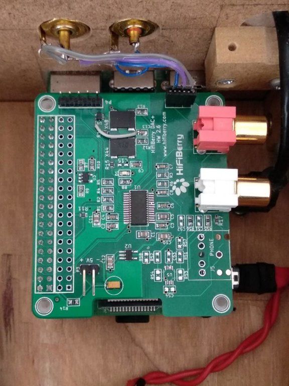

Ten kondensator tantalowy dałeś w miejscu oznaczonym na płytce przy złączu P3 czy w innym miejscu?
Tak,
Moja wersja jest nowsza tego daca - HW 2.4 i ma nieco zmienione rozprowadzenie wylewki na górnej stronie. W poprzednich były kłopoty z zakłóceniami i były problemy z wifi
Problem opisany tu sporo wyjaśnia:
Z tym, że nie ma teraz połączenia na pcb zegara MCK do wyjścia I2S. Jak można tak projektować PCB?
Ja i tak nie rozumiem, dlaczego oni robią wylewkę z zasilania 3.3V a nie masy (GND) - dla mnie co najmniej dziwny sposób. Ale cóż, jakoś działa.
U mnie jest tak:
Zaloguj się, aby zobaczyć treść (możliwe logowanie za pomocą ) Edytowane przez jar1
