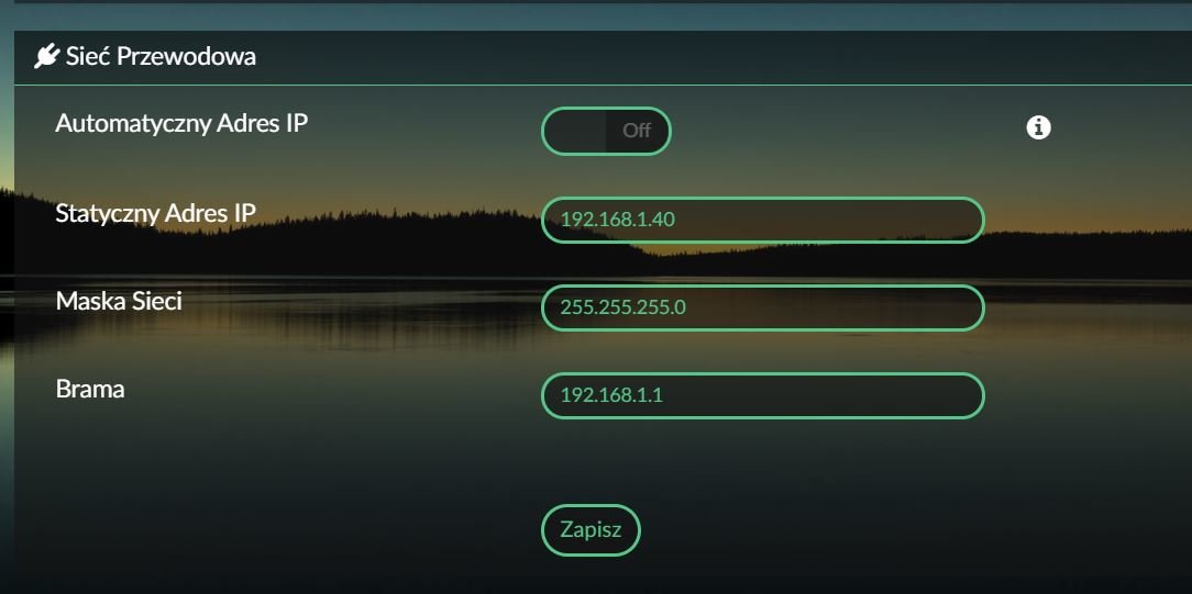

14 godzin temu, imbryk82 napisał:
ktoś podpowie jak ustawić stałe IP dla maliny? Nie mam pojęcia jak to robić.
Volumio - ustawienia - sieć.
Ustawiasz "Automatyczny adres IP" na Off i wypełniasz pola poniżej.
Statyczny adres IP wpisujesz taki, aby po ostatniej kropce była cyfra/liczba inna, niż w adresach IP innych urządzeń w Twojej sieci.
Maska podsieci jak na obrazku, a brama, to adres IP Twojego routera w sieci lokalnej.

Dzięki za pomoc. Chyba już działa jak trzeba. Jedyne co mnie dziwi to to, że mam na stałe ustawione IP malinki inne niż znajduje mi w aplikacji IP scanner. Ale najważniejsze, że działa.
