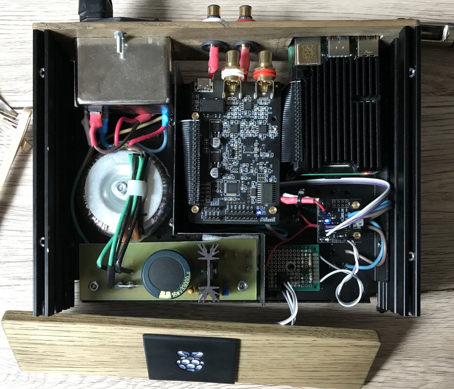

A ja chciałbym się pochwalić nową aktualizacją w moim malinkowym streamerze ?
Dodany został moduł Audiophonics Pi-spc v2 z przyciskiem monostabilnym do soft i hard shutdownu i do, rzecz jasna, włączania malinki. Do tej pory malinka była u mnie włączona non stop, co niby nie przeszkadzało, ale z drugiej strony dobrze jest mieć wygodną opcję wyłączania urządzenia. Ten wiszący i wystający przycisk monostabilny oczywiście zniknie, gdy przyjdzie mi jego zamiennik z AliExpress, który będzie nieco mniejszy i wtedy zamocuję go w płycie czołowej.
