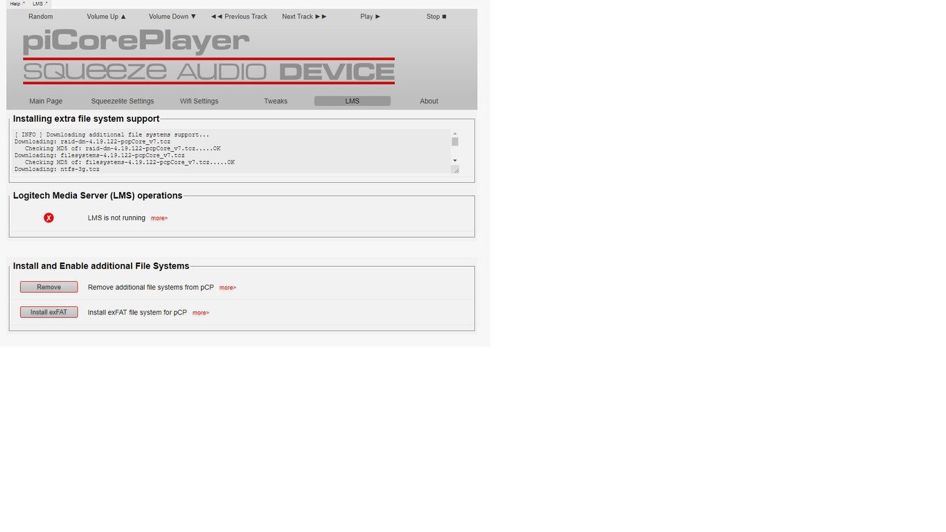

W dniu 6.06.2020 o 18:23, Bartik napisał:
Dziękuje ,może przebrnę przez to .
Czy Usbridge z Pico będzie działał przez wifi? Na Volumio działa.
U mnie ta strona wygląda inaczej. Nie mam tych opcji. Zerknijcie na załącznik.
A jak dam Install, to pojawia się jak w kolejnym załączniku.
Zaloguj się, aby zobaczyć treść (możliwe logowanie za pomocą ) Edytowane przez hasos
Na dole strony Main masz wybòr wersji. Wybierz beta.
Naprawdę spròbuj poczytać blog souncheck’a. Masz tam wszystko co należy zrobič. Potem będziesz miał satysfakcję, że to zrobiłeś. Sam.
Zaloguj się, aby zobaczyć treść (możliwe logowanie za pomocą ) Edytowane przez szczemirek

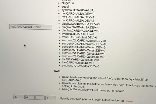

  • Moderatorzy
Przy USB audio wchodzisz w more i wybierasz hw:CARD=QUTEST,DEV=0
click tu use
I musi grać :)
23 minuty temu, hasos napisał:
qutestem
działa z qutestem
Zaloguj się, aby zobaczyć treść (możliwe logowanie za pomocą ) Edytowane przez Rucia1
Lucarto Audio Ferro IA40 ; Maraim Welese 3.2, Hegel HD25, Raspberry PI4 + Allo digione Signature, Cambridge Audio 752BD, Lucarto Audio Albero
Miałam: Audio Academy Hyperion IV Plus, Haiku Audio Bright MK4
click tu use
I musi grać :)
działa z qutestem
Dzięki. Przestestuję.
click tu use
I musi grać :)
działa z qutestem
Sorki, ale możesz dokładniej? Bo nie widzę u siebie, bym mógł wybrać coś takiego.
