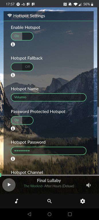

Koledzy, jak sterować  Malinką, kiedy nie mam dostępu do routera wi fi? Kiedyś było na forum, ale nie mam siły przekopywać się przez tyle wątków...

Chcę odtwarzać kawałki bezpośrednio z pendraka wpiętego w malinkę, a tam gdzie będę nie ma neta/wi-fi...

@fido920 ustawienia ->siec-> hotspot
Dzięki, ale nie udaje się, po wyłączeniu rutera nie działa...Może złe hasło wpisane...? Chyba go nie zmieniałem, powinno być domyślne...
