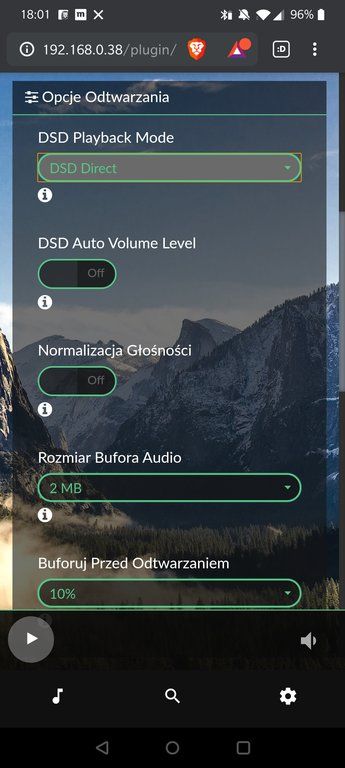

W dniu 6.08.2020 o 05:06, katazipen napisał:
Tomek_waw: dzięki sprawdzę w piątek . Dam znać czy można to zmienić .
Jackobtone: dzięki , będę działał w piątek .
Niestety , nie dałem rady , oczywiście zmieniałem na DSD over PCM  i na DSD Direct , bez rezultatu .
Chyba koledze chodzi o możliwość resamplingu wszystkich plików do jakości dsd, gdzie ja akurat jestem przeciwnikiem takiego rozwiązania, powinniśmy słuchać natywnie w oryginalnej jakości nagrania, np. resampling mp3 do formatów bezstratnych tylko wzmocni niedobory konwersji. Dla tego koledze proponuję sobie ściągnąć np ze strony 2l.no przykładowe pliki w dsd. Legalne źródło lub kupić na hdtracks.com.
Wysłane z mojego LG-H930 przy użyciu Tapatalka
