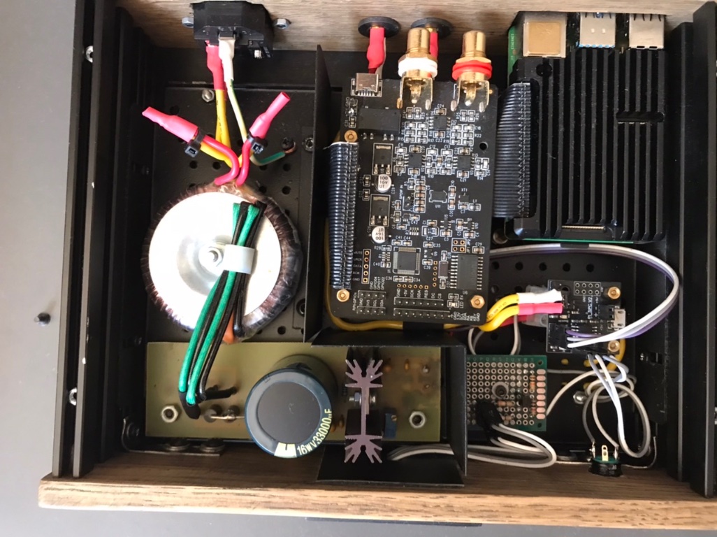

@Witek87 Zasilam wnętrznościami Tomanka ULPS Mini. Gniazdo zasilające to Furutech FI-03(R), przewody zasilające to Neotech SOCP-16.
McIntosh MA9000, McIntosh MCT500, ATC SCM40, Hijiri HCS-25, JCat, Roon, Synology DS1621+
Wygląda biednie, to prawda. Takie też było zdanie gdy otworzyłem obudowę ? Gra moim zdaniem dobrze. Nie mam porównania do innych zasilaczy liniowych, nie testowałem, ale różnica Tomanek vs zasilanie impulsowe jest ogromna na korzyść tego pierwszego.

A ja się nie zgodzę. Wygląda biednie i tyle. Nie wygląda mi to na żadną przemyślaną technologię a prostą aplikację stabilizatora z dużym kondensatorem.
No właśnie, dlaczego miałoby za tym dobrze nie działać? ?
A tego nie mówię ? Jak proste i dobrze działa to dobrze ?. Dlatego podpytuję. A tak przy okazji to jakiego rozmiaru wyszła tobie ta obudowa? I jak ją w ogóle zrobiłeś? CO to jest na bokach?

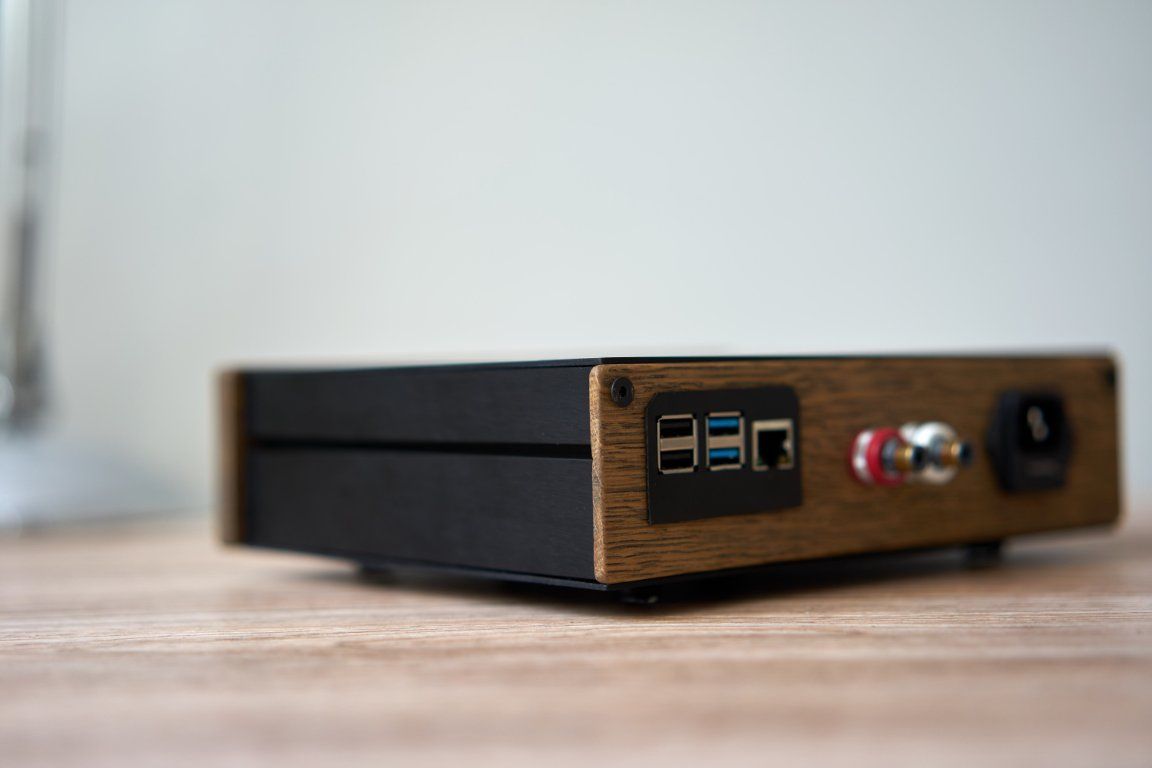

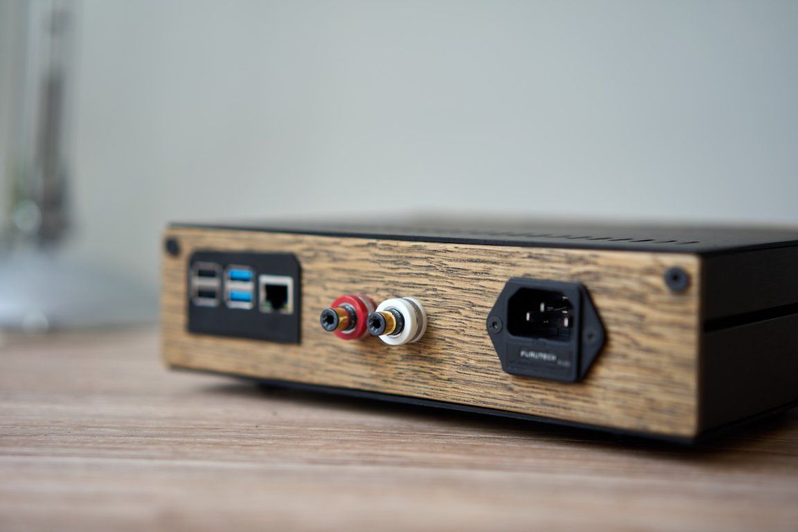

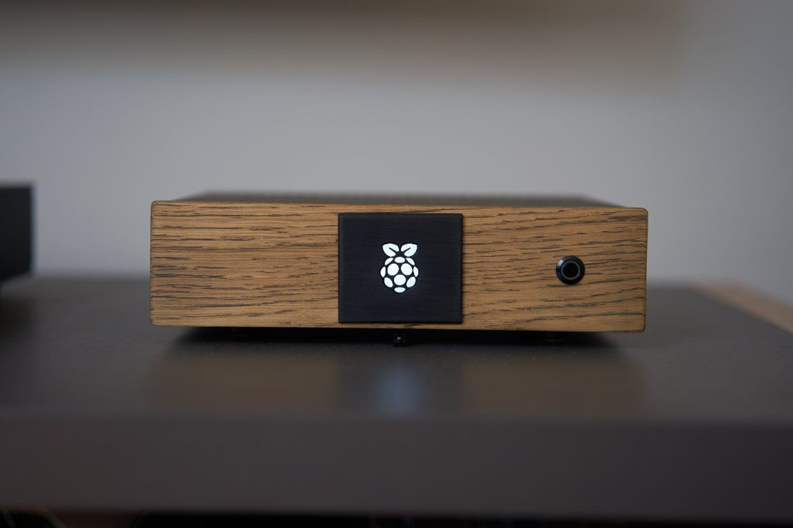

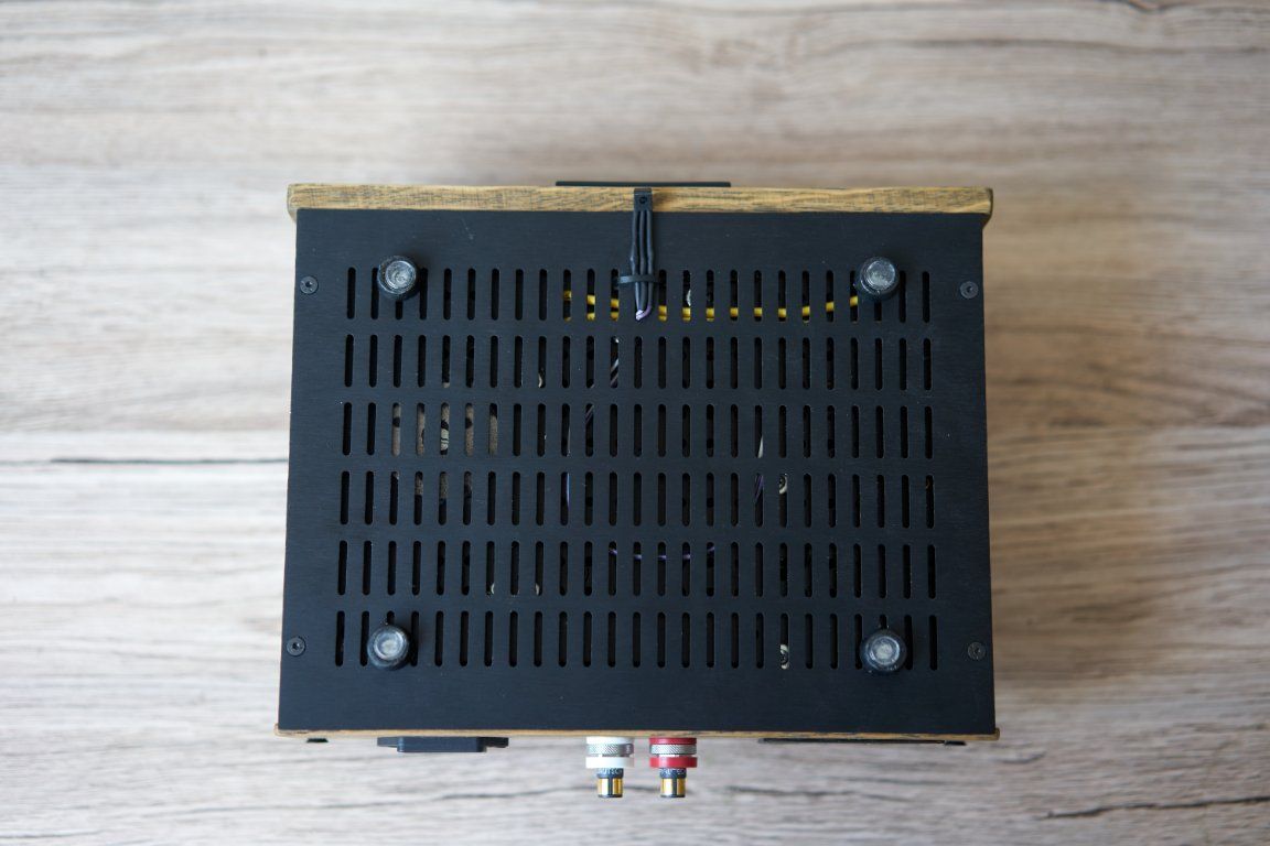

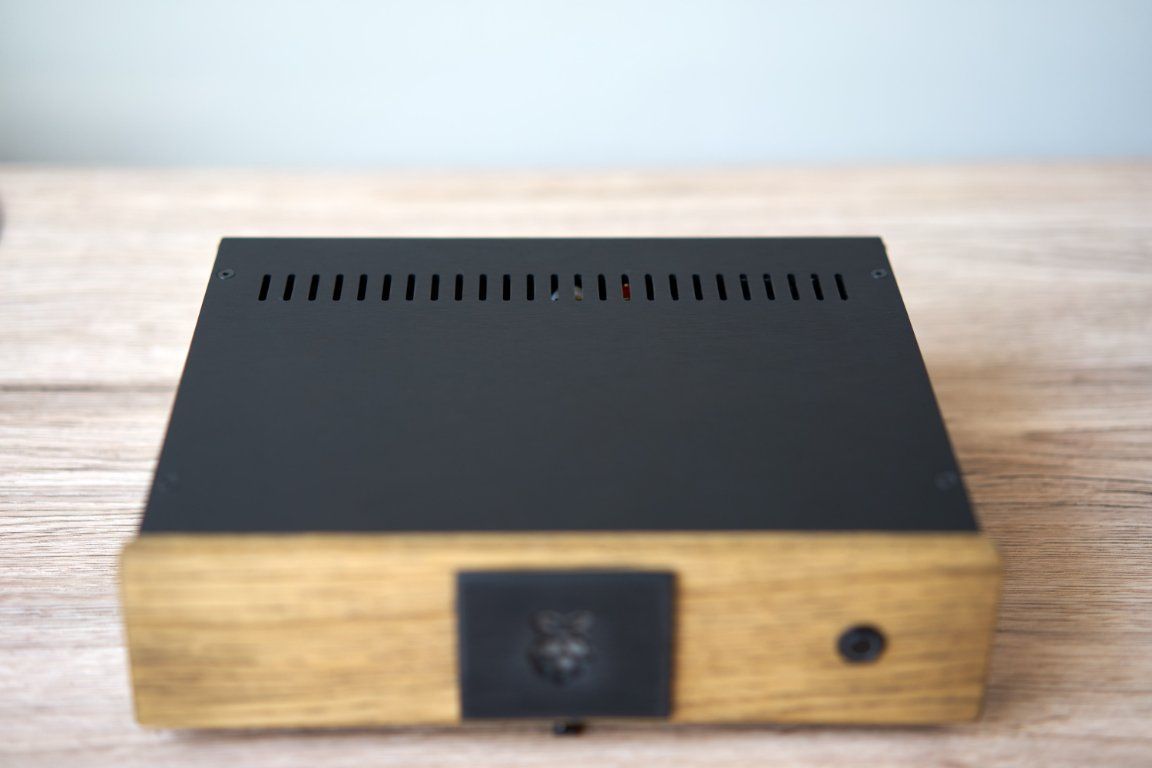

Obudowa z Modushop.pl. Front i tył robione przeze mnie z drewna dębowego. Front 10mm, tył 3mm. Reszta to obudowa Galaxy 2U (1NGXA287N). Od góry płyta aluminiowa perforowana z towarami z tylu, na dole płyta perforowana cała w otworach. Ogółem obudowa miała 120mm wysokości o ile dobrze pamiętam ale przyciąłem ją na wysokość (to znaczy skróciłem ścianki boczne). Ścianki boczne na zdjęciach na stronie wyglądają inaczej, bo odwróciłem je. Po stronie wewnętrznej jest to co widać na zdjęciach, a po stronie zewnętrznej prawie gładko.
