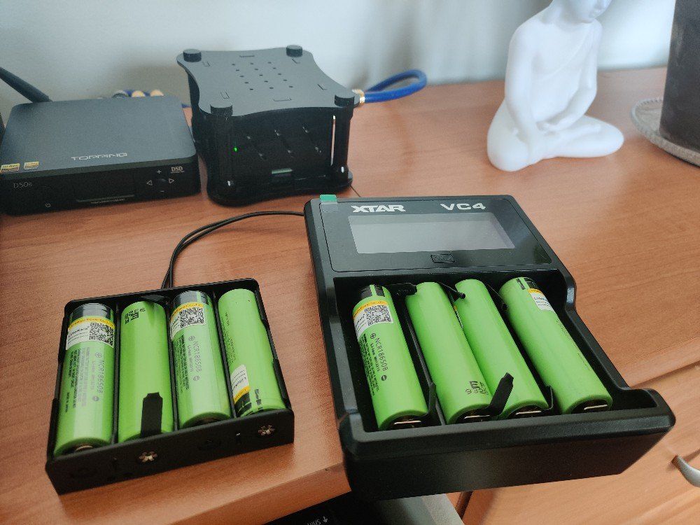

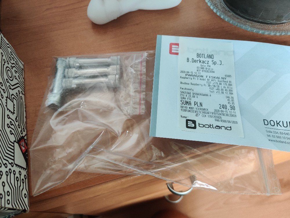

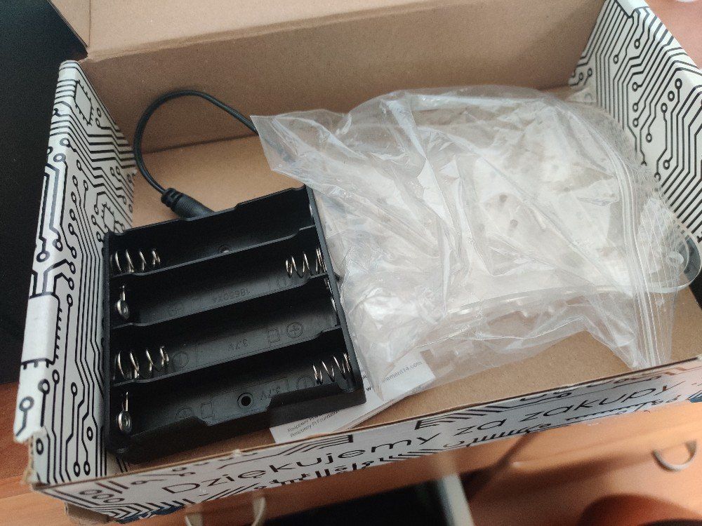

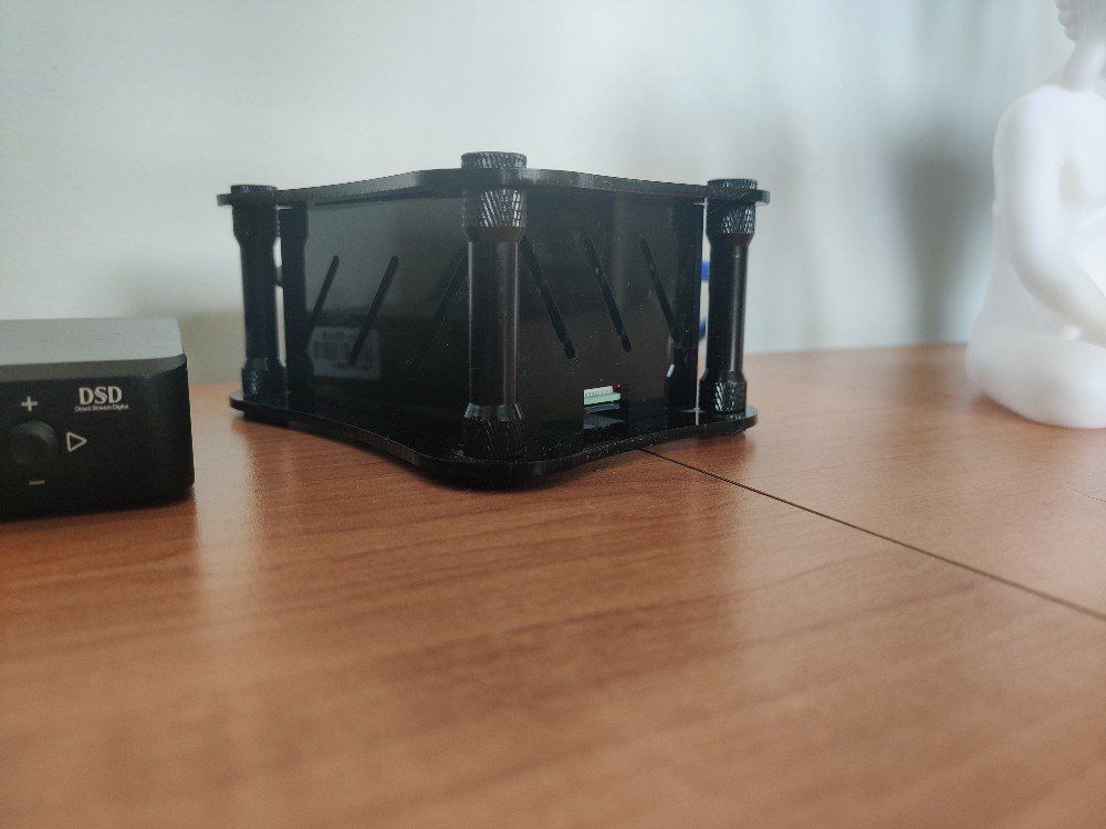

Cześć, będę sprzedawał swoją Digione Signature Player razem z zestawem akumulatorków i ładowarką. Jeżeli ktoś z Warszawy byłby chętny zanim wystawię na Olx to zapraszam. Cena 1200 zł dla forumowiczów już bez negocjowania. Zmieniłem obudowę, ale dorzucam części że starej, malina też dalej na gwarancji. Są 2 koszyczki na akumulatorki. Karta chyba 64 GB ale muszę wyjąć aby sprawdzić.
