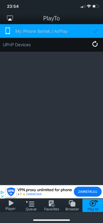

Zainstalowałem Moode, skonfigurowałem i mam dziwny problem działa tak że jak wykryje mi moode to jakis czas jest ok.
Później tracę połączenie i nie mogę się podłączyć ?
na iOD apka
Podowiecie coś może w tym temacie?
