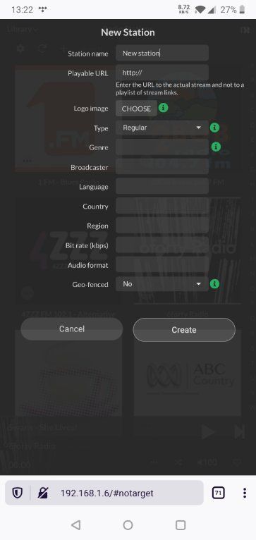

Edytujesz nowa stacje i wpisujesz nazwę i adres url
Tidal z apki mconnect lub od niedawna tidal connect

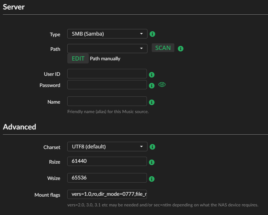

Link mi znany bo na volumio go używałem. Robię to w ?
Library config/music sources/create? jakos nie bardzo mi to miejsce pasuje
Wybierz radio
Libary
hmm to coś muszę chyba aktywować, bo u mnie jest tak:
17 minut temu, LOBO_M napisał:
bo u mnie jest tak:
Kliknij w okładkę, przeniesie Cię do bibliotek.
Zaloguj się, aby zobaczyć treść (możliwe logowanie za pomocą ) Edytowane przez Kryspin
