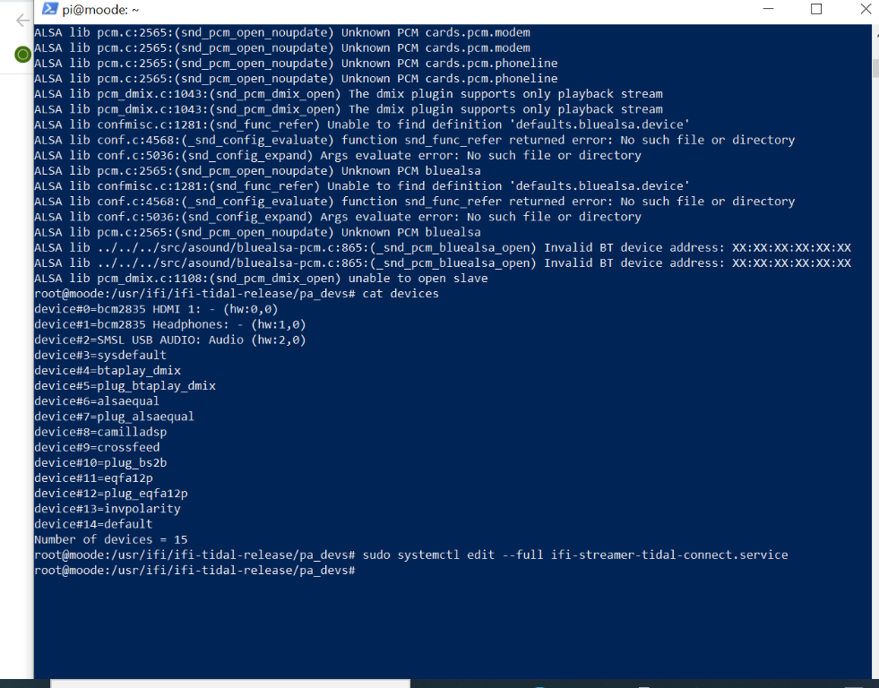

W dniu 19.02.2021 o 15:10, Rucia1 napisał:
odszukujesz nazwę swojego dac
cd /usr/ifi/ifi-tidal-release/pa_devs
cat devices
U mnie to tak wygląda
następnie edytujesz plik usługi
sudo systemctl edit --full ifi-streamer-tidal-connect.service
dodajesz w nim linijkę typu
--playback-device "NAZWA DAC Z PLIKU DEVICES" \
zapisujesz zmiany CTRL + X
następnie "przeładowujesz usługę" poleceniami
sudo systemctl disable ifi-streamer-tidal-connect.service
sudo systemctl daemon-reload
sudo systemctl start ifi-streamer-tidal-connect.service
sudo systemctl enable ifi-streamer-tidal-connect.service
To wszystko opisywał kolega Easy
Wielkie dzięki Rucia i Easy.
Tidal Connect po USB działa :)
Wasza pomoc jest nieoceniona !!!

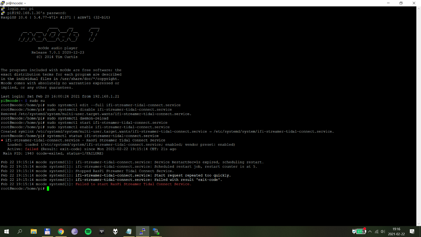

Niestety nie działa. Cisza. czy cos źle zrobiłem?
Atoll IN200 Signature, CD-Primare CD-31, Pioneer PL30LII, preamp Buphono, Kolumny-Tannoy XT8F, Kabel gł.-Tellurium Q Ultra Blue, DAC SMSL SU-9, Streamer Raspberry Pi
Teraz to posypało się wszystko. W smartphonie jest już niewidoczny, ponownie zainstalować usługi juz nie idzie. Co bym nie wpisywał to błąd. Obstawiam ze po prostu z moim DAC-iem nie da rady. Nic, trzeba czekac na Tidal Connect oficjalny w Volumio a malinę do szafy i na razie przeprosic laptopa.
Namieszaleś coś w opcjach. Możesz dać screena z edycji tego .service (i.e. po wpisaniu sudo systemctl edit ..... )

Panowie mam problem (malina 4b, dac usb) zrobiłem wszystko według instrukcji. Wpisałem mojego daca do pliku:
Przy sprawdzeniu statusu mam błędy:
Co w tym przypadku zrobić?
