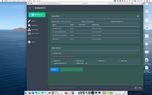

23 minuty temu, Rucia1 napisał:
obawiam się że nie ma wifi, ale to zerknę o 17 tej czy w nowej wersji 1.2 jest wifi
Wskoczyła zakładka z wyborem odtwarzaczy, zaznaczyłem RB, ale w demo Mode nie mogę zapisać, i w konsekwencji Roon nie widzi Snakeoil.
Zaloguj się, aby zobaczyć treść (możliwe logowanie za pomocą ) Edytowane przez jurek1

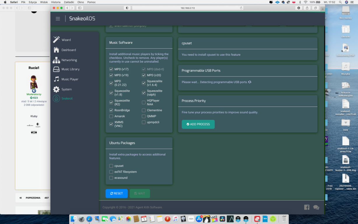

Odhaczyłem roonbridge kliknąłem zapisz, zmieniło się na wait i wisi.
  • Moderatorzy
Wejdź w music player, zaznacz enable serwer i któreś MPD i powinno się pokazać do wyboru ALSA Output Devices
wybierz USB, potem save and restart players.
Po zapisaniu wróć do enable client i powinno być widoczne w roon już. Oczywiście wszystko przy włączonym DAC
Lucarto Audio Ferro IA40 ; Maraim Welese 3.2, Hegel HD25, Raspberry PI4 + Allo digione Signature, Cambridge Audio 752BD, Lucarto Audio Albero
Miałam: Audio Academy Hyperion IV Plus, Haiku Audio Bright MK4
152541174_Zrzutekranu2021-06-1o17_52_39.thumb.png.3345acb29c4cca2f6019f34222cd3c16.png
Tak to teraz wygląda, na dole wait cały czas, i po prawej please wait detecting programmable usb ports się kreci
  • Moderatorzy

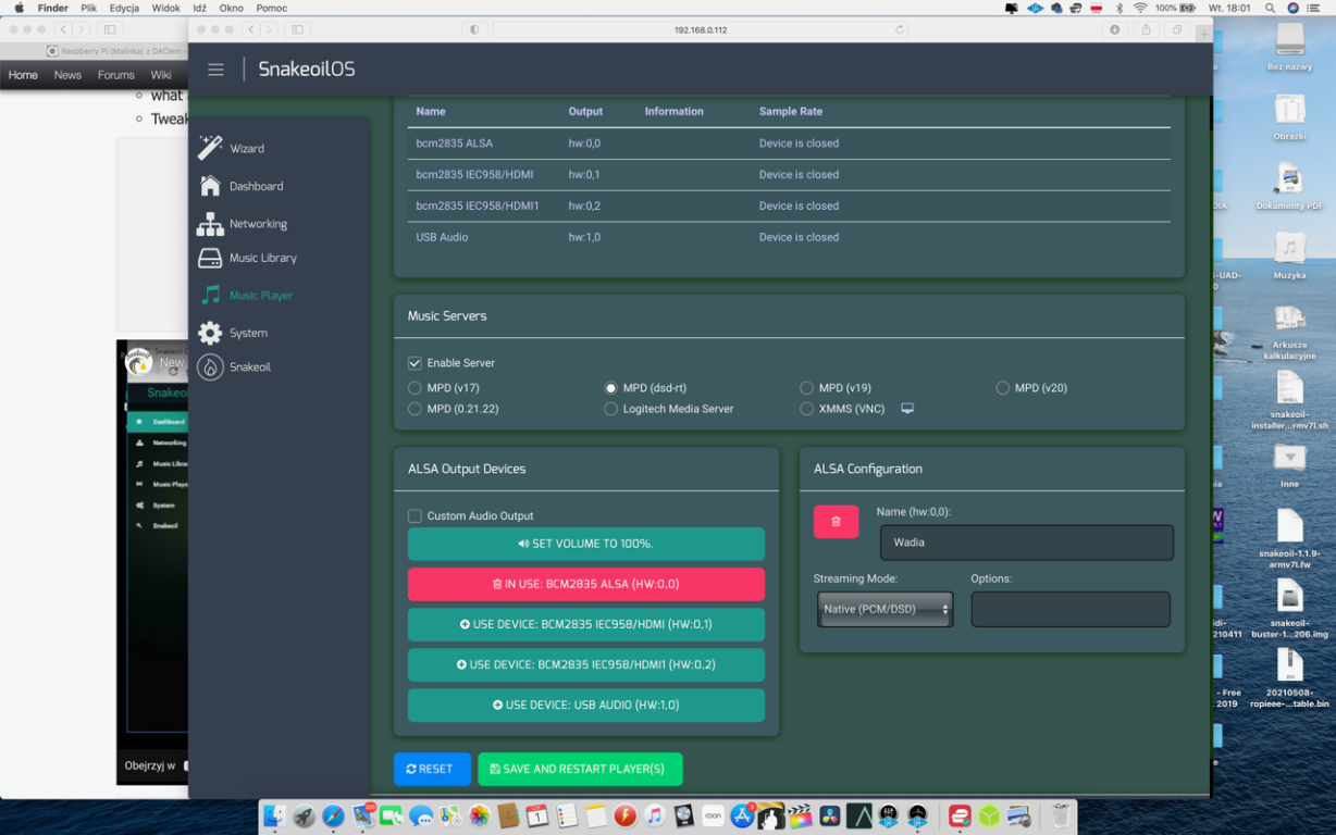

wejdź w zakładkę music player
tu masz filmik 0:53
tu masz filmik 0:53
1584799649_Zrzutekranu2021-06-1o18_01_44.thumb.png.827aa76daffd89c3ac64bd43eb014a4f.png
Tak wygląda zakładka music Player, obejrzę dokładnie film i zobaczymy.
  • Moderatorzy
No ok save i restar
