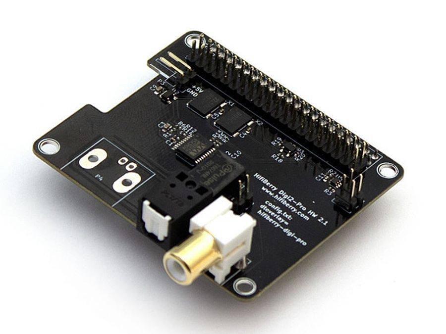

Nabyłem dla mojej malinki 3 nowy hat od Hifiberry, podobno kosmicznie ulepszony 😉 Digi2 PRO, z aż dwoma oscylatorami itp. Nie wiem dokładnie w czym jest lepszy od poprzedniego, w sieci ogólnie chwalą. Założyłem, skonfigurowałem w Moode, dodałem ogólnie znaną metodą Tidala uruchomiłem, nie spodziewając się cudów - i się zdziwiłem. Podłączyłem to po coaxialu do Cambridge Audio EVO 150 (wiem, ze trochę bez sensu, CA ma na pokładzie teoretycznie lepszy streamer, ale to nie jest docelowe połączenie, tylko eksperyment). Okazało się, że bez żadnych dodatkowych działań Tidal Connect gra od razu, i - co mnie najbardziej zdziwiło - w pełni "przekazuje" MQA, nawet gęste. Jak rozumiem, to DAC w CA jest taki mądry i sobie to odpowiednio rozkodowuje, ale i tak się nie spodziewałem, że to niepozorne urządzonko tak się z nim porozumie. Czy DigiOne też tak działa? Brzmienie w każdym razie na moje dość kształcone ucho nie było gorsze od natywnego streamera w EVO.
