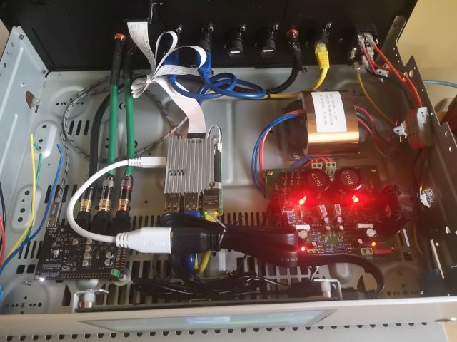

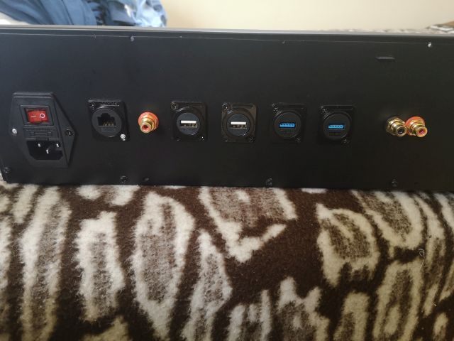

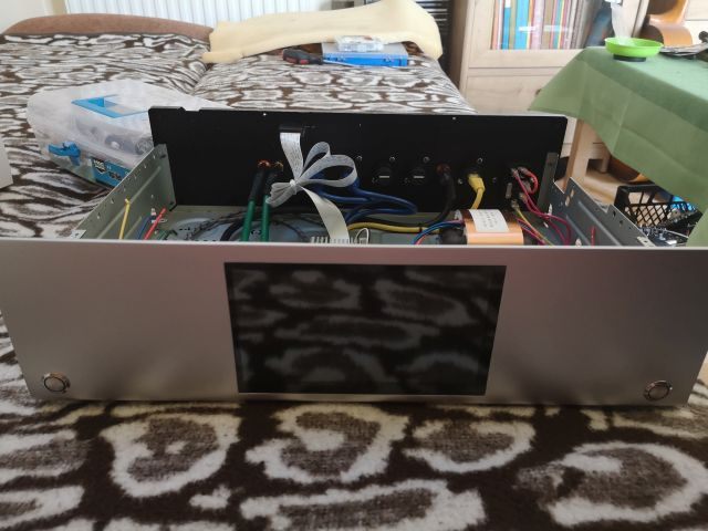

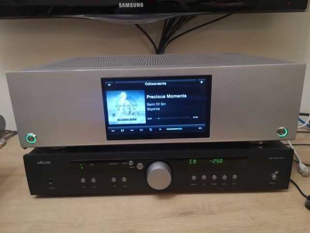

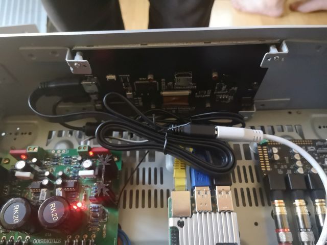

degusto, właśnie zbudowałem sobie streamer oparty na malinie, wrzuciłem ją w obudowę, zamontowałem wyświetlacz dotykowy 7" i testuję różne softy, pod kątem wygody obsługi po przez ekran dotykowy i stwierdzam, że na razie najwygodniejszy jest piCore Player. Ustawiłem rozdzielczość 800*480 i uważam, że obsługa jest wystarczająco komfortowa. Załączam poniżej zdjęcie ekranu a przy okazji pochwalę się co mi wyszło.

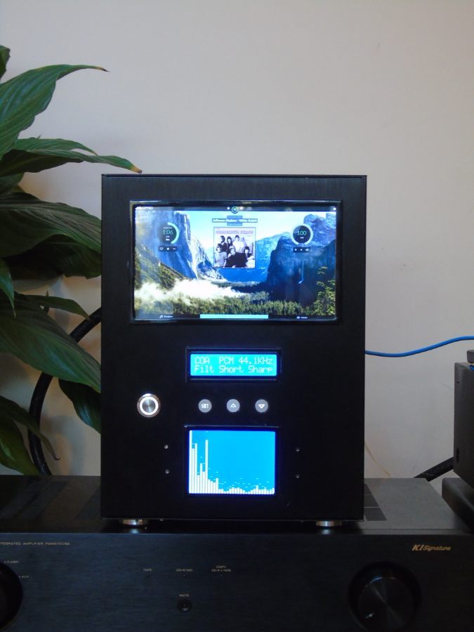

Już kiedyś pokazywałem moje maliny ale żeby nie być gołosłownym pokazuję jeszcze raz. Ten z ekran 3,5" to oczywiście gadżet. Bardzo mi się podoba ten soft, który zastosowałeś. Rzeczywiście jest podatny na obsługę. Ja korzystam z natywnego Volumio i gapienie się na landszafciki tapet na displayu dosyć mi się nie podoba.
