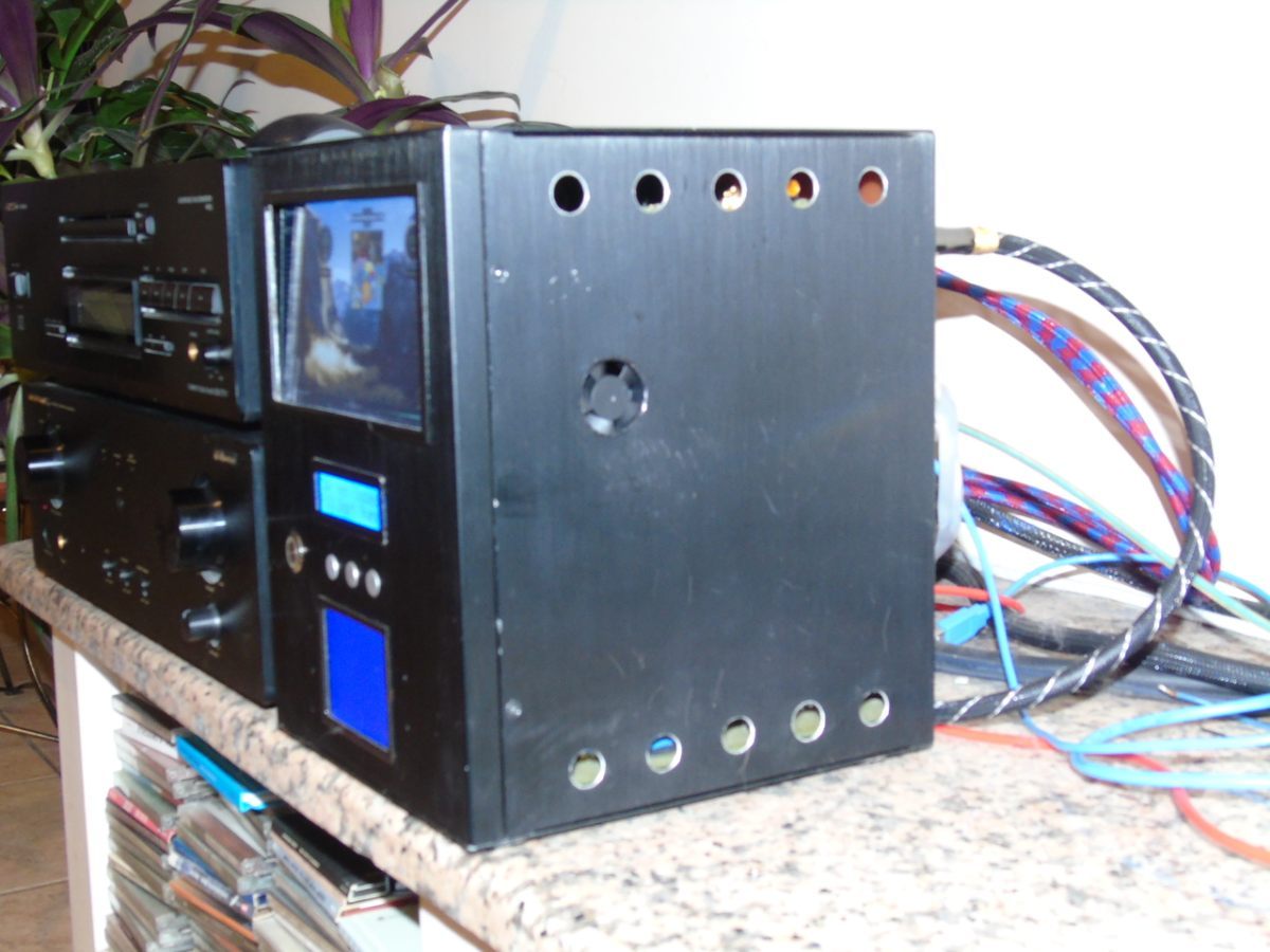

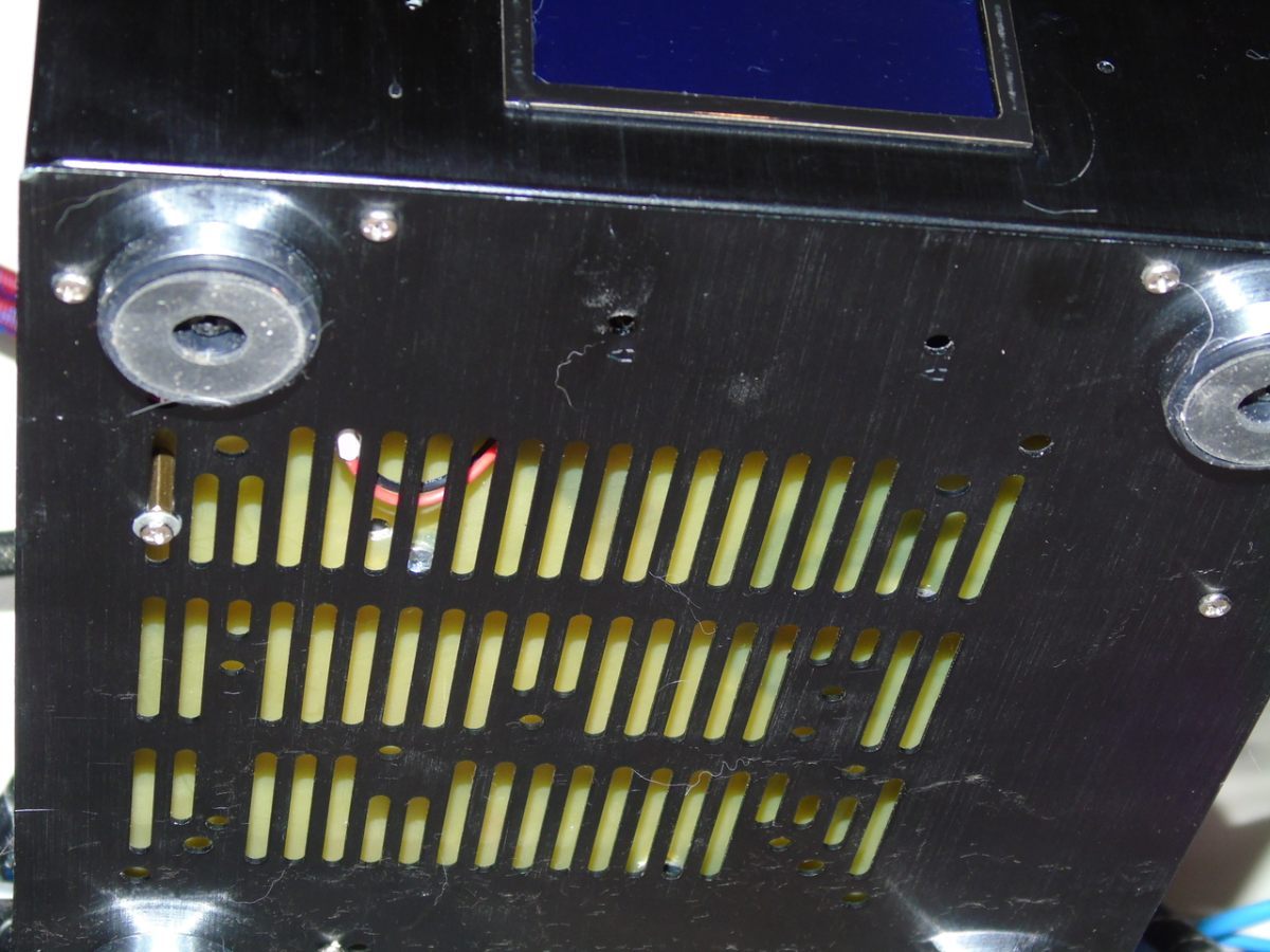

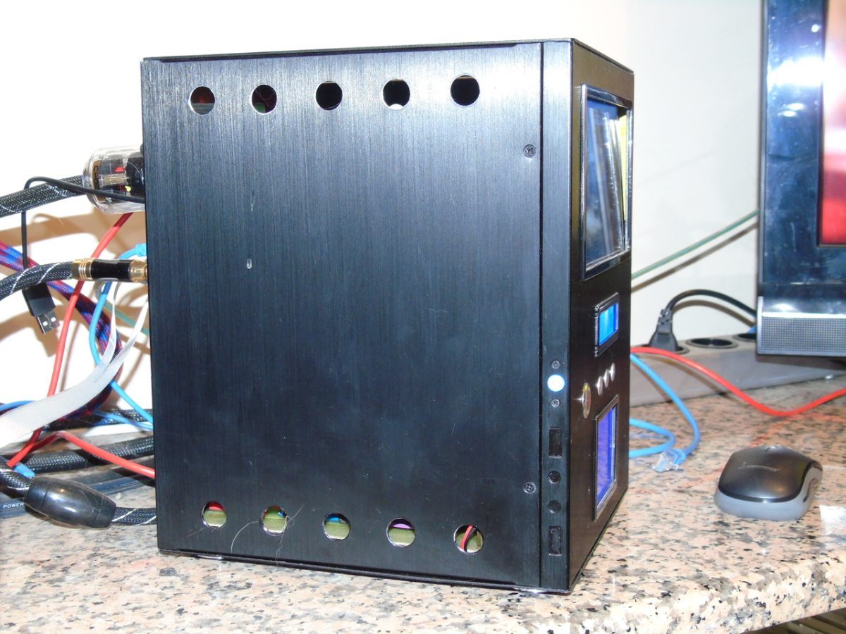

Ja też miałem kłopoty ze stabilna pracą streamera. Podobnie zastosowałem wentylator ale to okazało się nieporozumieniem bo szumi tak, że zakłóca odbiór muzyki. Strzałem w dziesiątkę były otwory wentylacyjne fi 14  (10 na dole + 10 na górze) oraz wymiana radiatorów w 2 zasilaczach ( maliny i Dac-a). Do wykonania otworów w obudowie polecam wiertło  stopniowe tego typu
Zaloguj się, aby zobaczyć treść (możliwe logowanie za pomocą )  . Równie istotna jest perforacja dolnej ściany obudowy. Pozdr.DSC02393_Easy-Resize_com.thumb.jpg.6a22180c0fdd975a046a899a999c29d8.jpgDSC02391_Easy-Resize_com.thumb.jpg.31d2d0aadf4598f3da95ed34eb4ca63d.jpgDSC02395_Easy-Resize_com.thumb.jpg.870e4e08b79b8f6cff5a32eaf18bf0b4.jpg

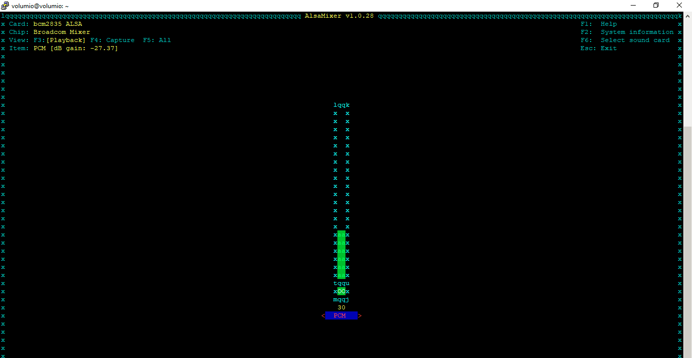

Mam dziwny (?) problem z moją maliną. Przyjechał do mnie Nuprime Alita DAC. Podłączyłem sobie malinę przez USB do DACa i gra, ale bardzo cicho, DAC nie może wysterować końcówki zupełnie. Odkręcony na maxa jest już w miarę głośno ale bez szału. Podłączyłem przez wejście analogowe w DACu tą samą malinę z Allo Katana i w połowie skali już "porusza ścianami". Podłączyłem na krótko laptopa przez USB i to samo - w połowie skali "porusza scianami" czyli problem jest w malinie/sofcie. Soft to Volumio, malina to raspberry 3 B.
W ustawieniach mikser mam wyłączony, żadnej włączonej regulacji głośności. Nie mam koncepcji co gdzie jest nie tak. Grając przez Allo Katana korzystałem z regulacji głośności sprzętowej ale przed zmianą zmieniłem startowy poziom z 30 na 100 i zrobiłem restart dopiero przełączyłem na USB. Wygląda jakby gdzieś było ustawiony max poziom głośności, ale nie wiem gdzie. Ktoś ma pomysł? @Rucia1 może Ty?

@osiek chyba najlepiej zalogować się przez Putty do malinki, wpisać komendę alsamixer i zobaczyć jaki poziom głośności masz ustawiony. Możesz też spróbować z wbudowanym w Volumio terminalem.
Jeśli dobrze widzę to chyba 30.
Dzięki, jakaś pomroczność jasna mnie chyba wczoraj napadła i nie sprawdziłem strzałki góra/dół chociaż prawo lewo tak 😉
