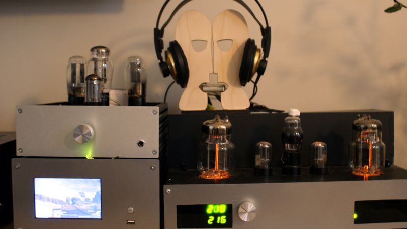

Juz powoli upycham wszystko do obudowy, tak to mniej więcej będzie wyglądało (niestety kiepska jakość zdjecia). Obudowa spora, wiec wszystko łącznie z DAC-em zmieściło mi się w środku.
