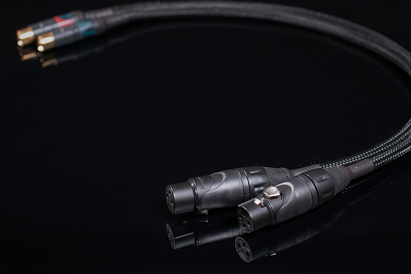

To, że Mundorf jest do okablowania wewnętrznego kolumn to wiem, ale ciekaw jestem jak by sie sprawdził jako głośnikowy. Chciałbym sobie też zrobić z tego Mundorfa ic xlr, ale nie umiem lutować, gdzieś widziałem zaciskanie wtyki xlr, ale nie pamietam jakiej były firmy, muszę poszukać.
Można zaciskane, ja wolę jednak lutować pewniejsze połączenie, jeszcze do tego cyna z domieszką srebra myślę, że wskazana.
Warto do IC poszukać jeszcze jakiejś rurki teflonowej i ekranu plus oczywiście oplot i Voila :)
