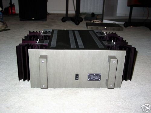

Czy ktos mi moze cos powiedziec na temat tego wzmacniacza?
Zastanawiam sie nad jego kupnem.........warto czy nie warto????
[obrazekLUKASZ-192569_1.jpg]
Pierwsze primo to zasilanie. Zastosowanie transformatora separującego z oddczepami na 110V odpada ze względu na dużą moc i możliwe straty z tym związane. Nowsze Krelle maja przełącznik zasilania, ale wymagają też bardzo kosztownej wymiany krocesora sterującego (takie zabezpieczenie anty-exportowe - to samo jest w ML).
Drugie primo to zastrzeżenie odbioru osobistego u USA (pewnie brak kartonu + znaczny ciężar)
I po trzecie primo - ultimo, to w tak starym wzmacniaczu i niezwykle wysokiej temp pracy piecyków krella, konieczna już jest pewnie wymiana wszystkich elektrolitów.
Acha i jeszcze jedno - model ten jest z roku 1987. Jak chcesz w miarę tani i fajny picyk Krella to szukał bym raczej modelu KSA-50s.
Elberoth: ładnie wylaleś wiaderko zimnej wody :-) Ale twoje argumenty sa słuszne, trafo separujace musialoby byc wielkosci taboretu by nie ograniczac mozliwosci dynamicznych tego pieca, plus wymiana elektrolitow.
moim zdaniem warto i pewnie znajdzie sie w Polsce firma ktora za niewielkie pieniadze nawinie ci trafo o takiej samej wydajnosci pradowej jak to oryginalne, jedyne co zostalo to poprosic kogos znajomego w USA o sprawdzenie czy gra i odbior.
