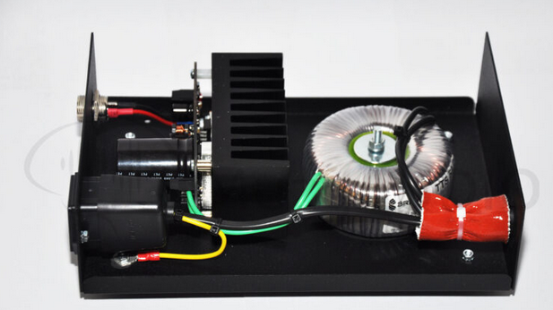

Ja mam wrażenie , że mój sprzęt z zasilaczem MuzgAudio przez pierwsze 2 -3 tygodnie grał każdego dnia coraz lepiej 🙂
Więc warto poczekać na ostateczną ocenę, aż się zasilacz wygrzeje.
MuzgAudio ładnie wygląda też w środku , może stać otwarty na półce jako sztuka użytkowa 🙂
( zdjęcie ze strony producenta):

Znam znam , mam moduł zasilania do BS od niego 🙂 ale nie chciałem czekać prawie miesiąc aż wyjdzie pierwsza wersja jego zasilacza. Dlatego przejrzałem co jest dostępne na rynku i zdecydowałem się na coś sprawdzonego . I wyszło, że  podobnej cenie masz Muzg'a , który ma 2 razy większą moc i niezły poziom szumów.  Ktoś tu na forum przeliczył, że podane parametry szumu 12nV/sqr(Hz) to w zakresie 1000Hz to jakieś 0,4uVRMS i to robi wrażenie,  ale ciekaw jestem jak jest faktycznie.
Znam znam , mam moduł zasilania do BS od niego ale nie chciałem czekać prawie miesiąc aż wyjdzie pierwsza wersja jego zasilacza. Dlatego przejrzałem co jest dostępne na rynku i zdecydowałem się na coś sprawdzonego . I wyszło, że  podobnej cenie masz Muzg'a , który ma 2 razy większą moc i niezły poziom szumów.  Ktoś tu na forum przeliczył, że podane parametry szumu 12nV/sqr(Hz) to w zakresie 1000Hz to jakieś 0,4uVRMS i to robi wrażenie,  ale ciekaw jestem jak jest faktycznie.
No jest jak napisałeś. Każdy zasilacz jest indywidualnie mierzony i każdy dostał wydruk z pomiarów z parametrami. Pytanie które sobie sam zadaje to czy przy tak niskim poziomie szumów / różnicy muzg / Paweł czy jesteśmy w stanie to usłyszeć ? Poprostu to bardzo wysokiej jakosci zasilacze i to na 100% się przeklada na jakość muzy w BSN 2i.
