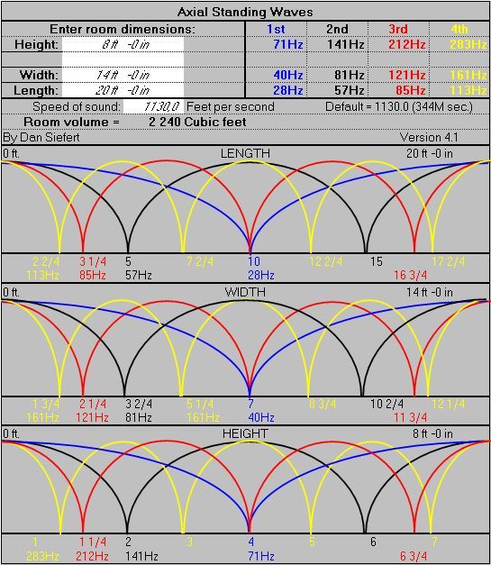

Drugi to oczywiście akustyka, przede wszystkim rozkład modów pomieszczenia. Widza zawsze sadzamy tam, gdzie wpływ modów pomieszczenia jest najmniejszy bądź zminimalizowany. Dla regularnego pomieszczenia prostokątnego można, z dużym uproszczeniem, założyć, że będzie to ok. 30-35% długości, licząc oczywiście od tylnej ściany.
A zatem, najpierw sadzamy widza wybierając najlepsze akustycznie miejsce, a potem dobieramy ekran tak, aby kąt patrzenia na niego wynosił najlepiej 43⁰ w poziomie, i max 15⁰ w pionie. Teraz możemy wybrać idealną wielkość ekranu. Idealną, bo nie uwzględniliśmy wielu dodatkowych czynników jak np. umiejscowienie i rozmieszczenie głośników LCR, jasność odbitego obrazu, ilość rzędów widzów, itd. Ale nikt nie mówił, że będzie łatwo :-))
Trudno się nie zgodzić, że idealne kino domowe to sprzężenie: obraz + dźwięk. Uważam jednak, że ze względu na możliwość projekcji 3D (jeśli ona odbiorcę interesuje, rzecz jasna) należy przewidzieć zmianę pozycji widza przód/tył. Przy założeniu oczywiście, że w trybie 2D widzowie siedzą dalej od ekranu (patrz proporcje wg takich czy innych kryteriów).
Przybliżanie się do ekranu powoduje, że widzowie zbliżają się do akustycznie najgorszego miejsca - środka pomieszczenia. Co więcej, jakakolwiek zmiana po kalibracji aktywnej np. Audyssey, powoduje, że sytuacja staje się jeszcze gorsza.
Najgorsze miejsca są pod ścianami (zakładam, że pomieszczenie nie jest idealnie wytłumione, co samo w sobie też nie jest dobre). Nie polemizuję z tezą dotyczącą stałych ustawień audio-video, wzmiankuję jedynie ewentualność projekcji 3D, w których występują elementy nieobecne - tudzież nie będące celem strategicznym - podczas seansu 2D (np. horyzontalna gra planów, iluzja zamknięcia/zanurzenia, percepcja głębi, kontinuum widz-ekran).

Co do położenia widza względem dźwięku - sweet spot z definicji zakłada punktową lokalizację, wszelkie ruchy względem centrum teoretycznie zaburzają efekt. Sa jednak dwa aspekty tego zagadnienia; 1: są systemy audio grające mniej lub bardziej punktowo (w sensie sweet-spota), należy więc konfigurować system mając na uwadze sprzęt, który nie zmusza do siedzenia tu-i-tylko-tu. Wbrew pozorom (oraz niektórym teoriom) możliwe jest osiągnięcie przestrzennego dźwięku (źródła pozorne wychodzące z ekranu) we względnie szerokim zakresie, z zachowaniem rozsądku co do wymagań oczywiście (sweet-spot potraktowany dosłownie może mieć kilkunastocentymetrowe rozmiary...).2.kino to rozrywka i pole dla wyobraźni, nie jestem ekspertem od tego typu rzeczy, zakładam jednak, że procesy poznawcze i towarzyszące im zjawiska nie wymagają aptekarskich rozwiązań (mam na myśli precyzję miejsc przed ekranem). Z tego samego zresztą powodu wielce szanuję ludzi budujących prywatne salki kinowe (czy odsłuchowe), sam jednak mam do nich podejście dość luźne, gdyż często emanują kultem nie wiadomo w sumie czego (abstrahując od perfekcji, która może być wartością lub antywartością, podobnie jak technika), wypełnia je duch symetrii i dyscypliny (trudno, żeby nie - takie prawidła sztuki) i ogólnie kojarzą mi się z zamknięciem w ciemnej, ciasnej przestrzeni. Żeby nie było, że krytykuję tego typu rozwiązania - bynajmniej! Ja po prostu nie lubię chodzić do...kina. Stąd też bardziej widziałbym u siebie aranżację klubową.
a środku pomieszczenia widz trafi w węzły dwóch pierwszych modów osiowych pomieszczenia.

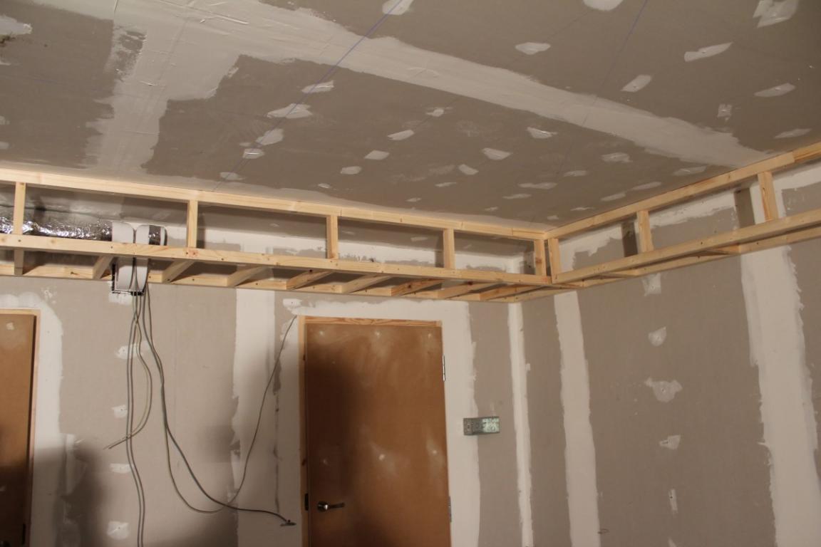

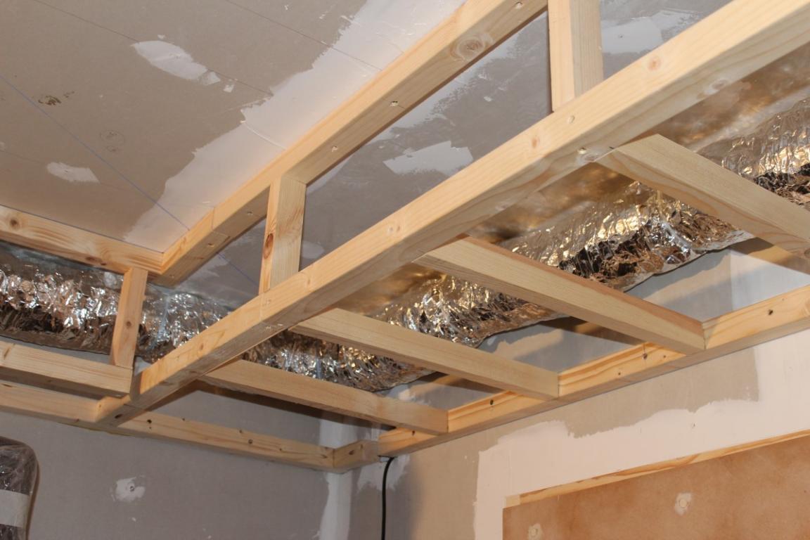

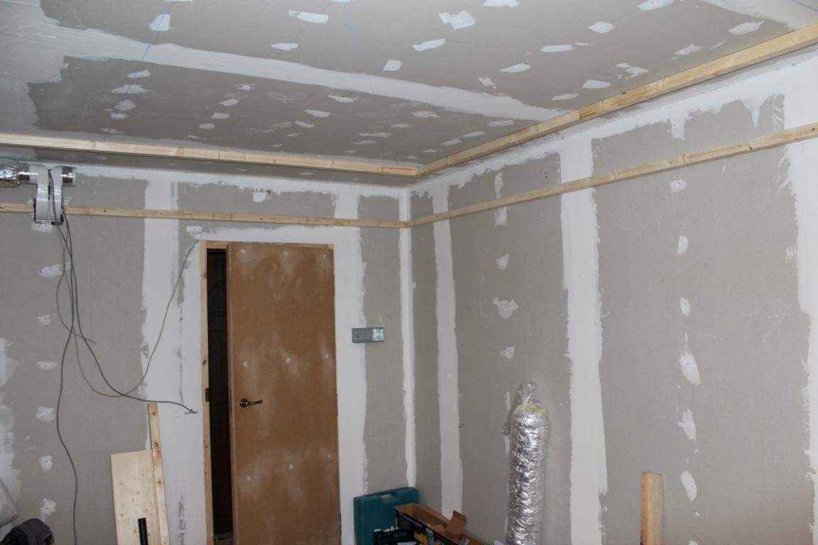

Pierwsze prace polegały na budowie podstawowych belek konstrukcji sufitu podwieszonego. Ważna uwaga, wszystkie konstrukcje zrobione zostały z drewna, z uwagi na solidność konstrukcji, czystość prac i łatwość późniejszego mocowania innych materiałów i wykończeń. Po zaznaczeniu linii na ścianie i suficie, pierwsze belki zamocowane zostały do belek drewnianego stelażu ściany i dodatkowo podklejone super silnym klejem montażowym. Na suficie, belki dokręcone zostały przez płytę GK do pierwszej warstwy sufitu z płyty OSB. Po zamocowaniu belek nośnym, zająłem się budową stelażu głównego sufitu podwieszonego. Zauważcie, że w zasadzie wszystkie łączenia żebrowania do stelażu musiały zostać wykonane pod kątem. Ogromnym ułatwieniem w tych pracach okazał się być przyrząd firmy Kreg, dzięki któremu można wykonać pewne i solidne łączenie dwóch drewnianych elementów (do kupienia na Amazon UK). Po wykonaniu stelażu poprowadziłem w nich elastyczne, dźwiękochłonne kanały wentylacyjne.

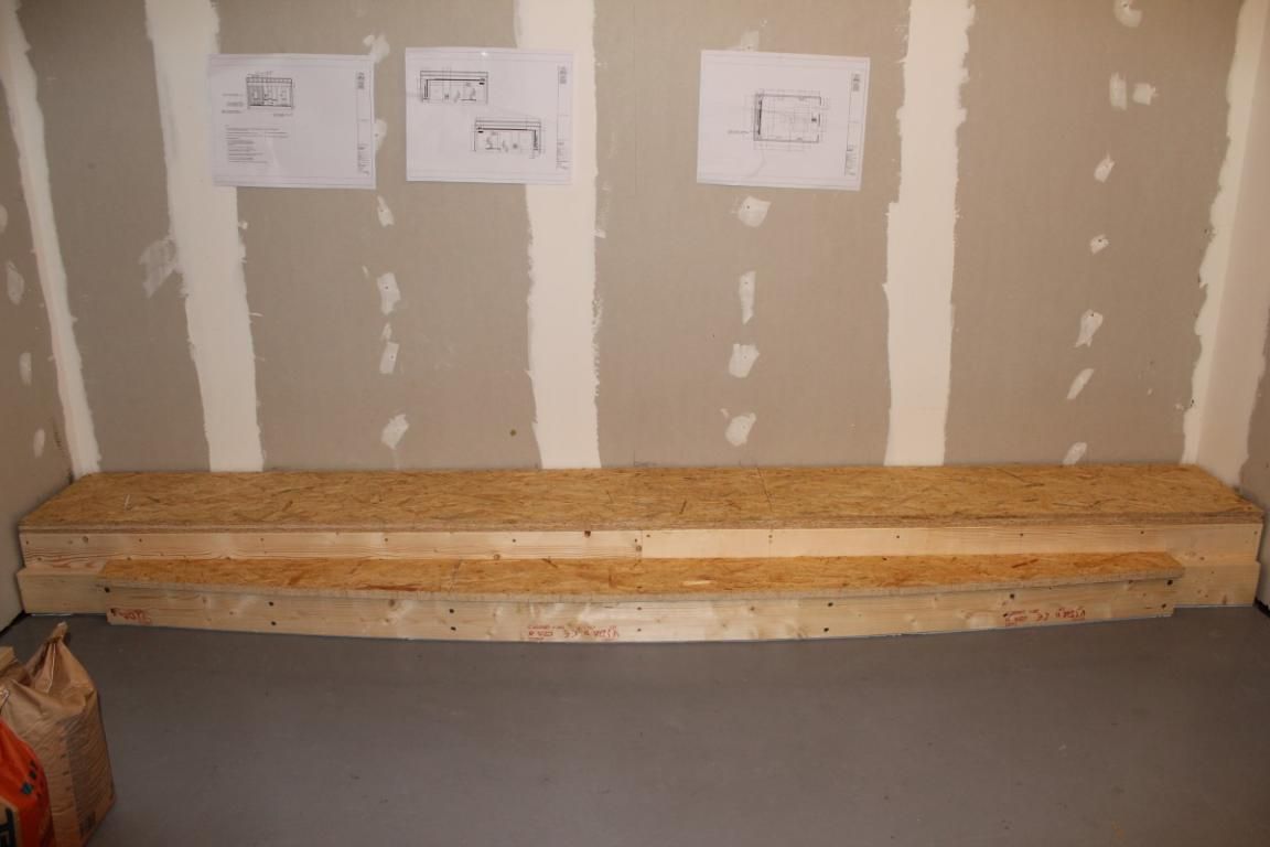

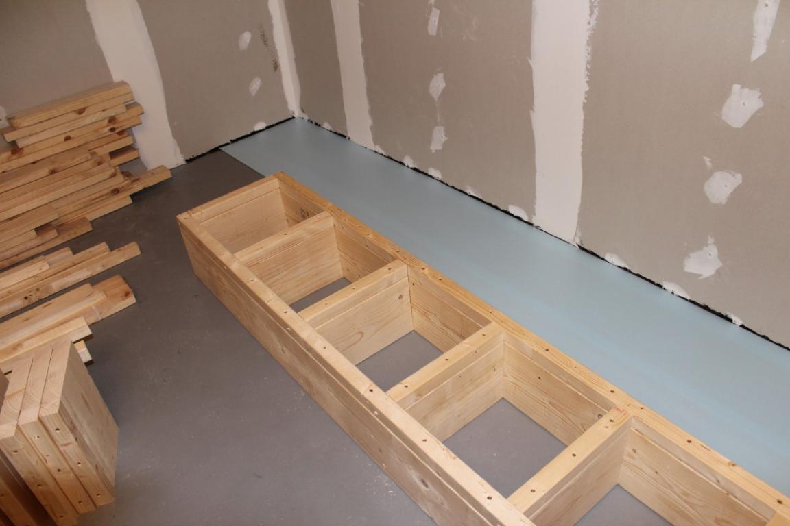

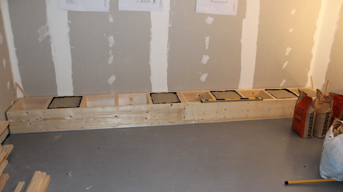

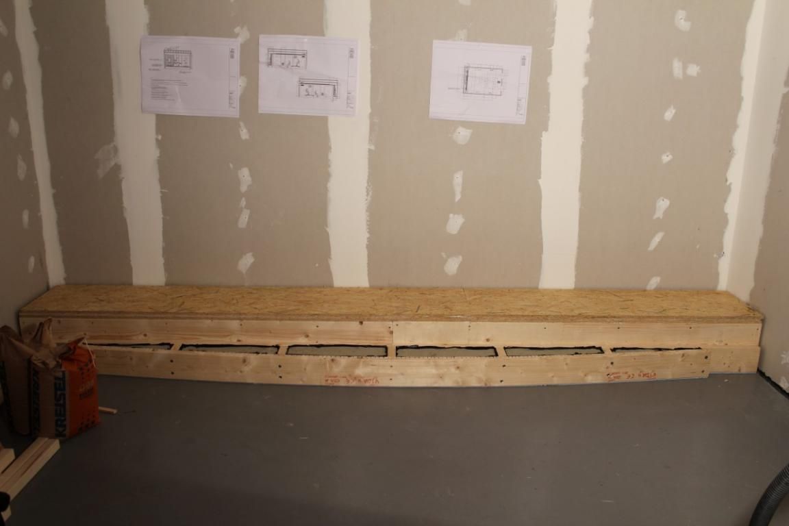

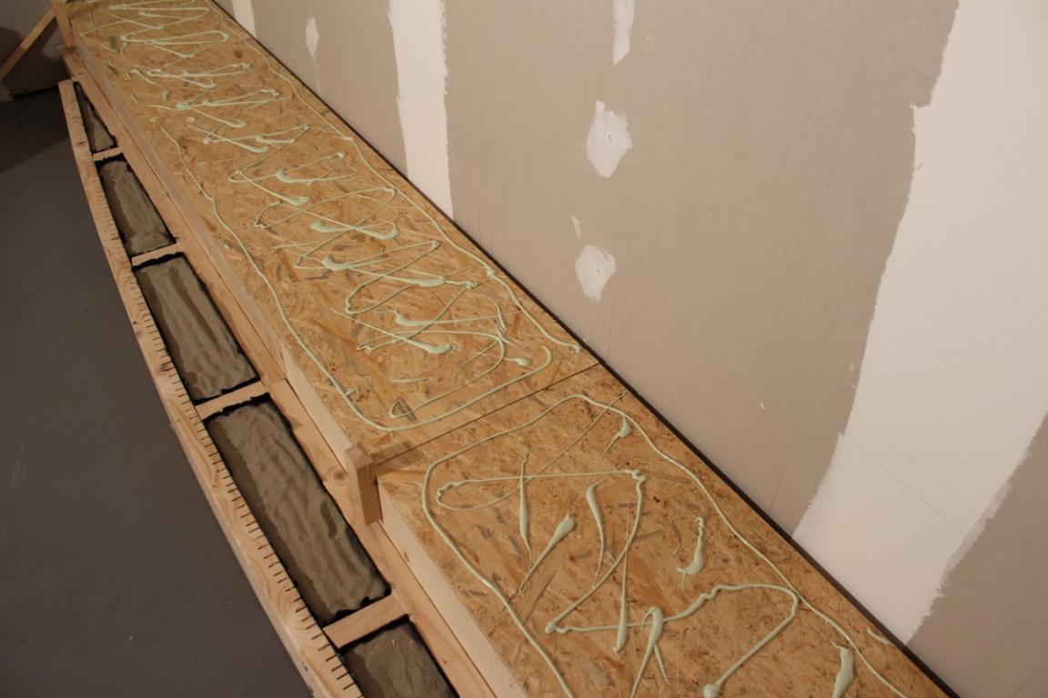

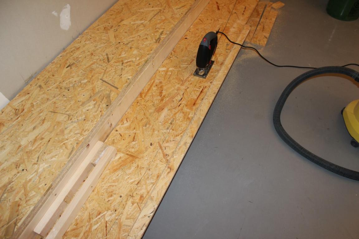

Po konstrukcji sufitu podwieszonego przyszła kolej na scenę i proscenium. Szczerze mówiąc w moim wypadku trudno mówić o proscenium, jest ono ledwo zaznaczone, a wynika to z ogólnej niewielkiej głębokości zabudowy frontowej, wynikającej z konieczności nieograniczania efektywności ogrzewania podłogowego. Główna „scena” ma około 31cm wysokości i jest podstawą dla przegrody i miejscem posadowienia obu subwooferów. Konstrukcja przegrody (o czym później) zamocowana jest do sceny, do sufitu i ścian bocznych. Ponieważ nie udało mi się kupić drewna w wymaganych wymiarach musiałem zrobić (skleić i skręcić) mniejsze belki na wymagany wymiar. Scenę budowałem w dwóch połówkach, tak aby było łatwiej nimi manewrować podczas finalnego montażu przy ścianie. Oczywiście obie połówki zostały skręcone ze sobą w miejscu docelowym.
post-57849-0-42656700-1441050421_thumb.jpg post-57849-0-59808000-1441050423_thumb.jpg post-57849-0-94975500-1441050495_thumb.jpg
Jak widać scena nie jest pozostawiona pusta, jest całkowicie wypełniona suchym piaskiem. Wypełnienie jej piaskiem wynika z dwóch powodów. Pierwszy to konieczność zapewnienia jak największej masy sceny, z uwagi na konstrukcyjne zamocowanie do niej przegrody, stelażu ekranu i innych elementów. Drugi powód łączy się z głośnikami basowymi. Piasek, oprócz dodania masy, jest wręcz idealnym rozwiązaniem problemu przemieszczania się subwooferów podczas pracy. W uproszczeniu, siła powstała przeciwnie do siły wypychającej membranę powoduje ruch subwoofera po podłożu. Zniwelować to można poprzez trwałe zamocowanie głośnika do wielokrotnie cięższego podłoża lub wytracenie powstałej energii kinetycznej. Pierwsze rozwiązanie jest niepraktyczne, w drugim z pomocą przychodzi piasek, który przyjmując energię subwooferów, zamienia ją na ciepło tarcia wprawionych w drgania ziarenek piasku. Masa i tłumienie powodują, że subwoofery nie zmieniają swojego położenia. W moim przypadku, w scenie znajduje się ok. 800kg suchego piasku. Warstwa wierzchnia sceny to 3 warstwy płyty OSB, z Green Glue pomiędzy warstwami dla zwiększenia właściwości i tłumiących. Niewielki podest również wypełniłem piaskiem. Aby umożliwić wygięcie belki frontowej mozolnie wykonałem w niej kilkaset nacięć, co ok. 10mm. Podest przykryty jest dwoma warstwami płyt OSB, które tworzą tzw. nosek podcięty zgodnie z zakrzywieniem podestu. Do tego celu wykorzystałem przyrząd własnej produkcji przypominający drewniane szczypce.
