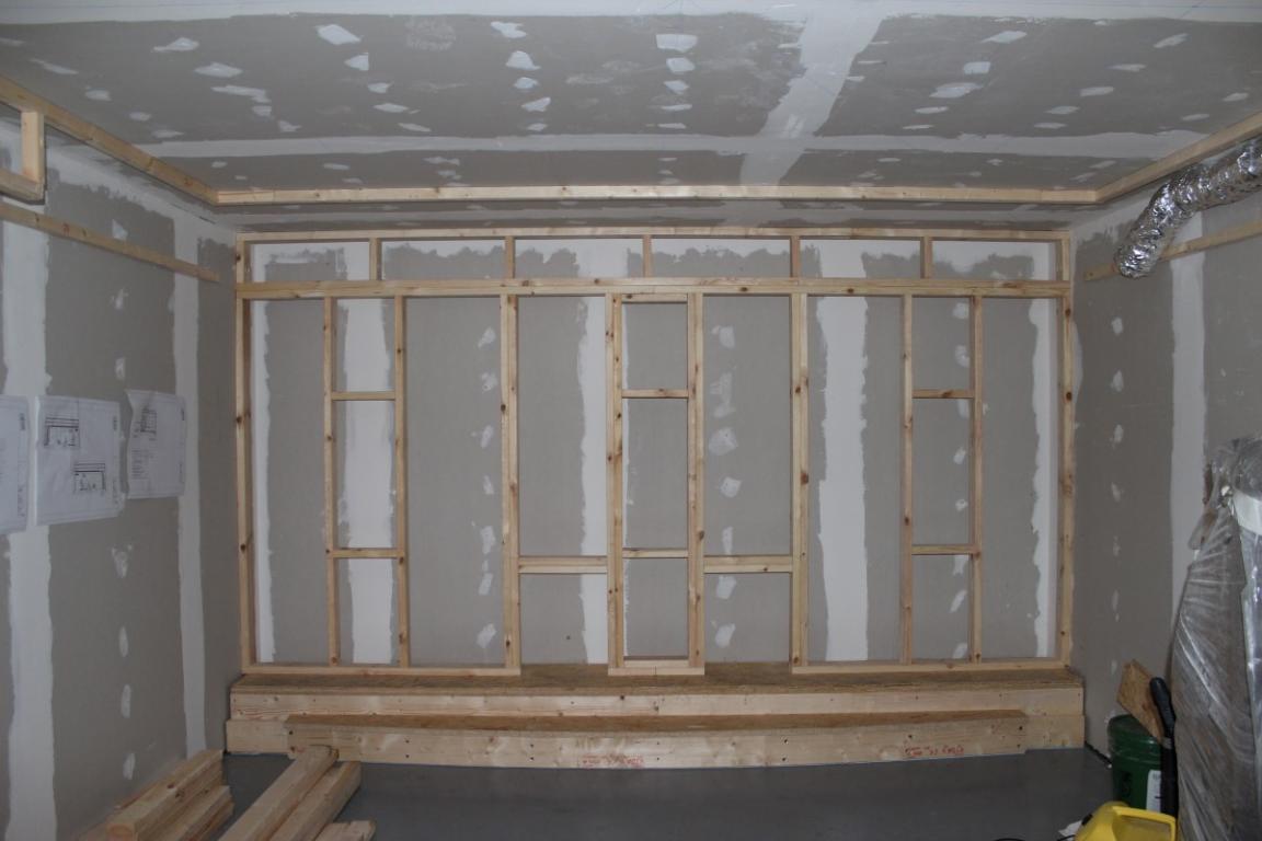

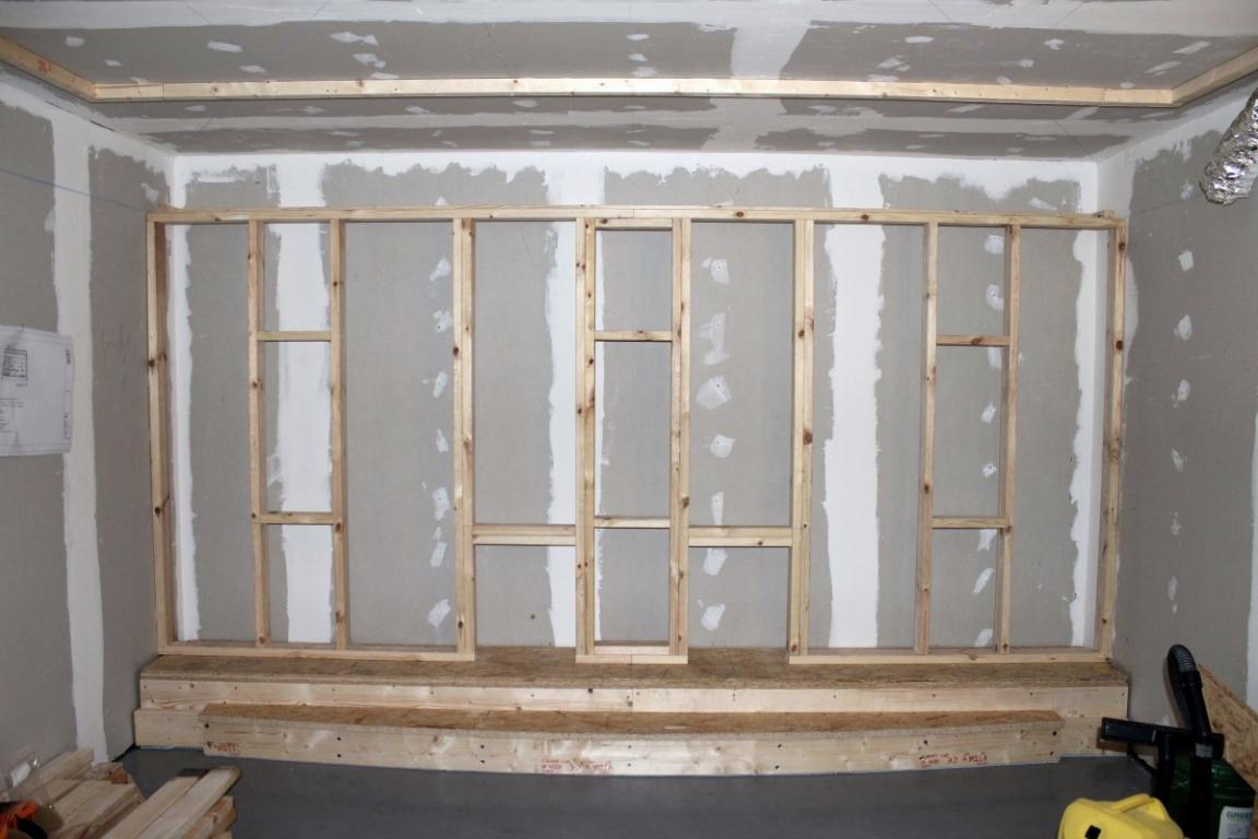

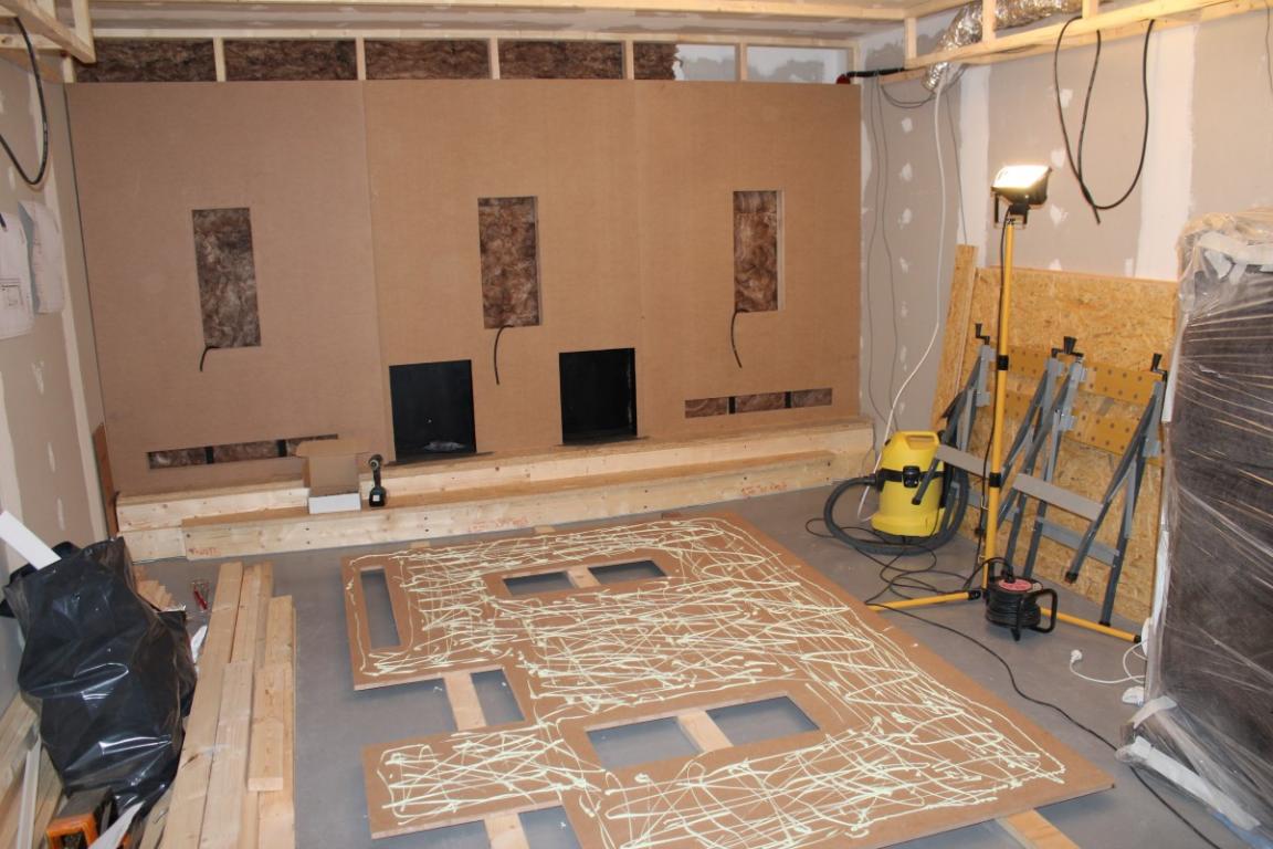

Wykonanie konstrukcji przegrody podzieliłem, podobnie jak konstrukcji szkieletu ścian, na dwie części. Głównie dlatego, że taką ramą zdecydowanie łatwiej jest operować podczas finalnego mocowania. Jak widać na zdjęciu, szkielet przegrody nie ma części górnej. Została ona dobudowana później z tych samych powodów.
post-57849-0-63869700-1441304990_thumb.jpg post-57849-0-86008600-1441304993_thumb.jpg post-57849-0-18153600-1441304996_thumb.jpg

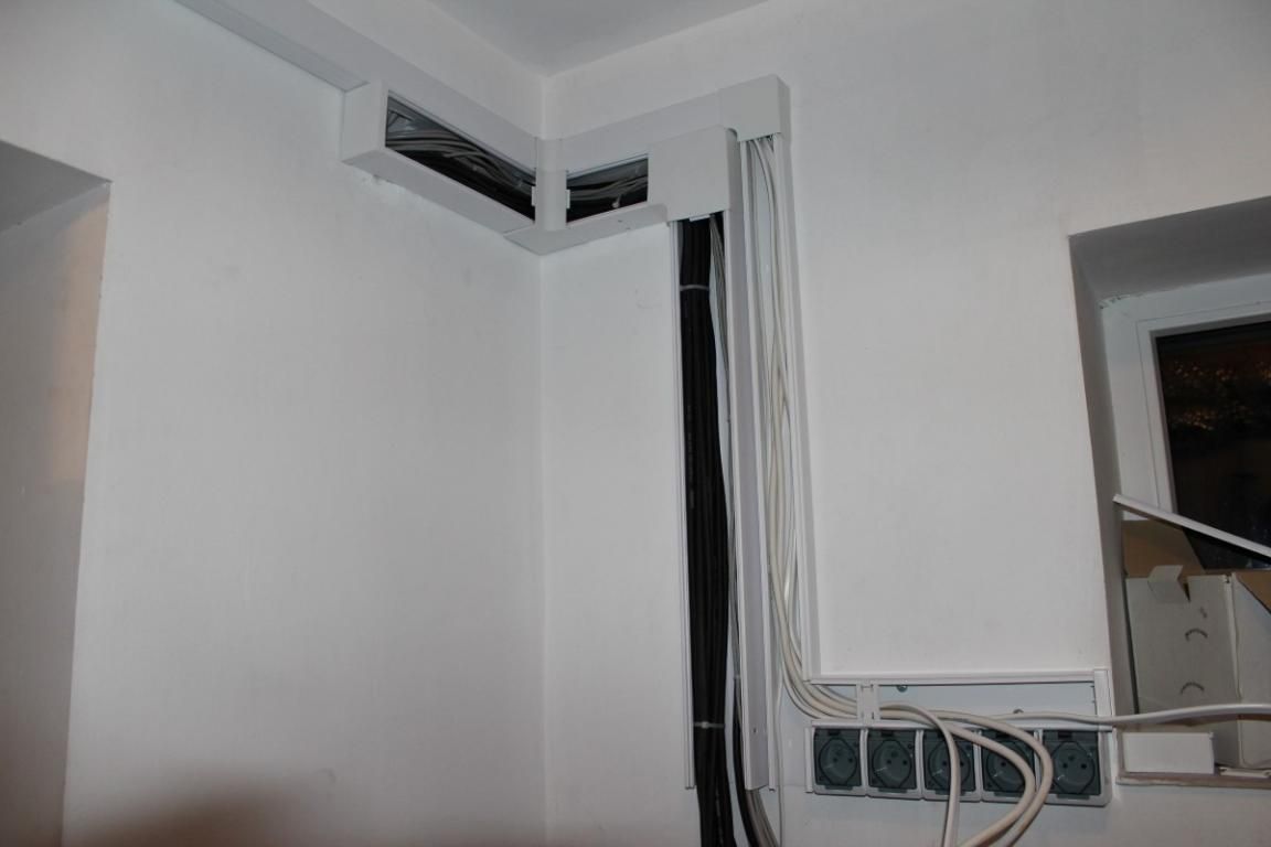

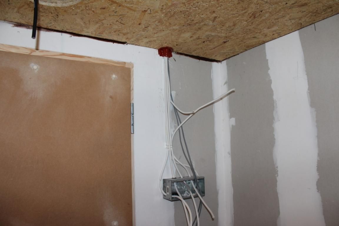

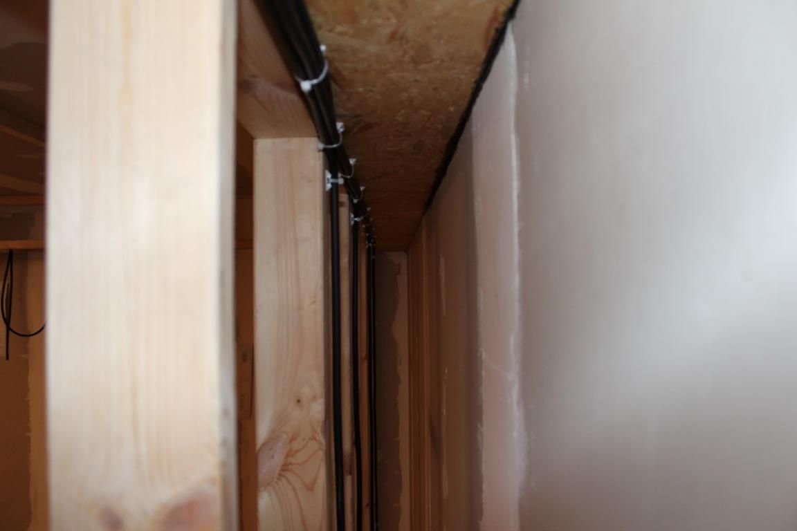

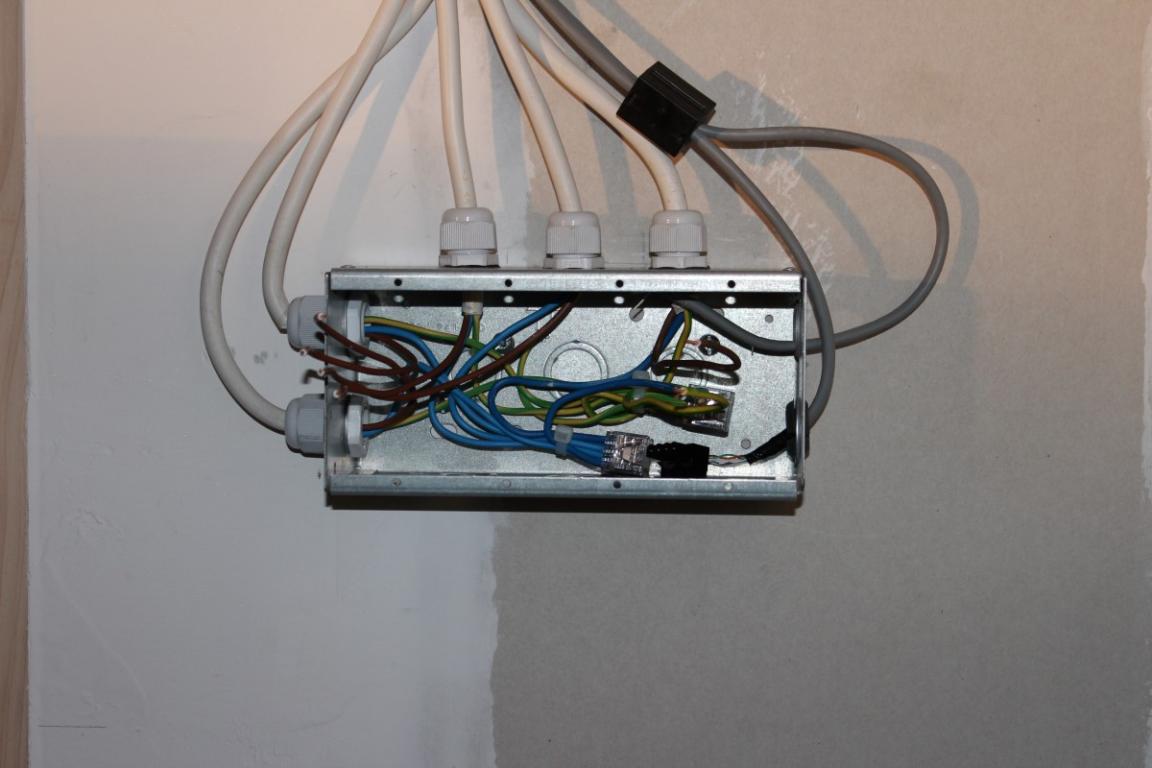

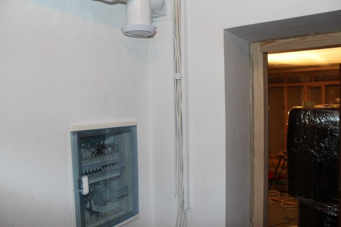

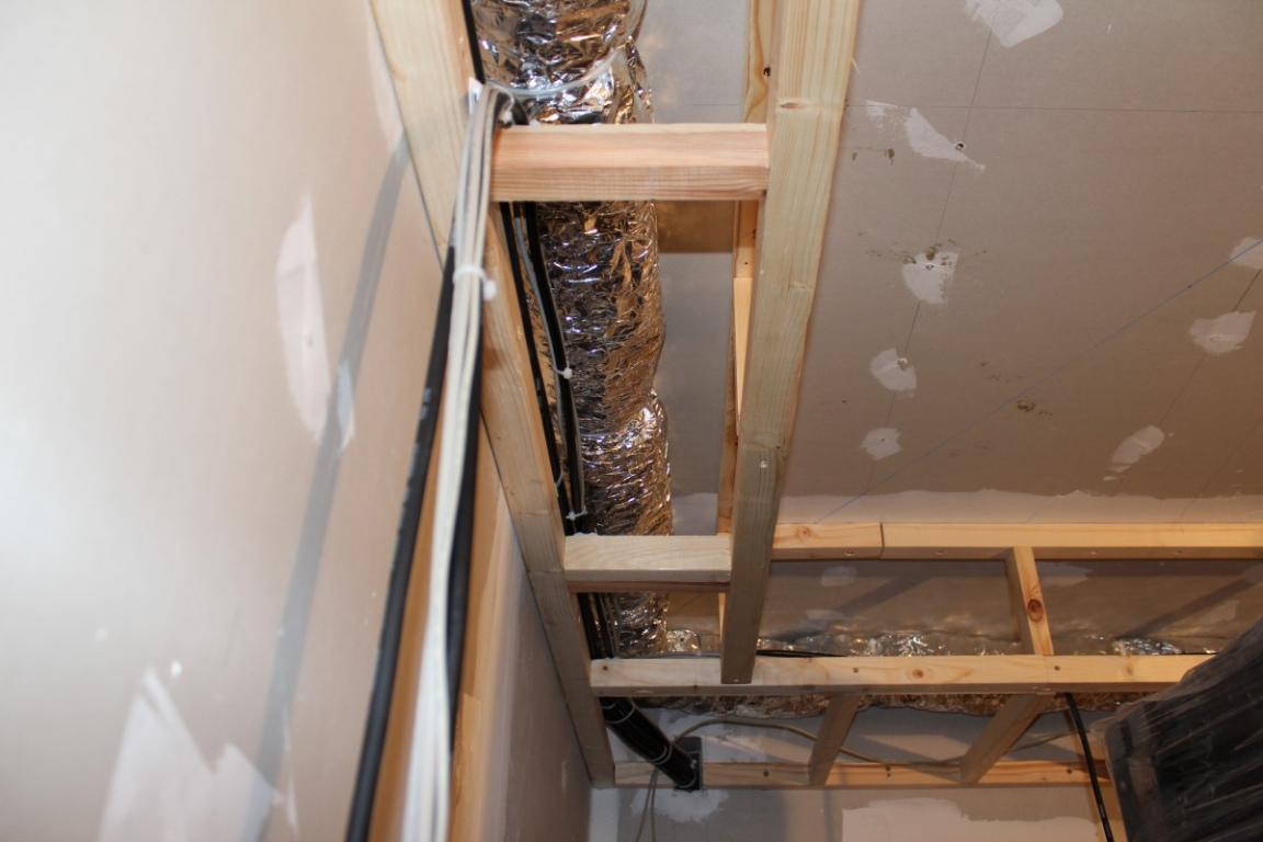

Przed wypełnieniem całości wełną należało poprowadzić przewody wszystkich instalacji. Kabli jest niemało, i tak:
- HDMI: do projektora (zdublowany) i dodatkowy do kolumny bocznej. W parze do projektora idą jeszcze 2 przewody LAN CAT6 dla ewentualnego konwertera HDMI-LAN-HDMI przy późniejszych zmianach standardów.
- głośnikowe: LCR i subwoofery 6mm2, reszta 4mm2
- przewody LAN i USB na panel dodatkowy w kolumnie bocznej
- cała masa przewodów do sterowania niskonapięciowego, dystrybucji sygnałów IR i panelu ściennego Lutrona przed drzwiami do sali kinowej
- przewody sieciowe 230V do sterownika oświetlenia Lutron, do silników maskownic ekranu, zasilania projektora i jeden na panel w kolumnie bocznej. Dodatkowo, od Lutrona wychodzą 4 przewody do obwodów oświetlenia - halogenowego sceny, halogenów bocznych, węży świetlnych w suficie podwieszanym i kinkietów na tylnej ścianie.
Wszystkie przewody przechodzą przez ścianę do pomieszczenia technicznego, gdzie znajduje się rozdzielnica 230V oraz stoi szafa rack 42U ze sprzętem AV. Na szczęście niewielka rozdzielnica była już tam wcześniej, a teraz, po modernizacji, zasila również obwody sali kinowej. W rozdzielnicy zamontowano dodatkowo, sterowane z amplitunera, styczniki do przełączania trybów pracy reku i załączania obwodów głównych AV oraz dodatkowe ochronniki przeciwprzepięciowe klasy B i C.
post-57849-0-73184400-1441305048_thumb.jpg post-57849-0-07569700-1441305050_thumb.jpg post-57849-0-62090600-1441305052_thumb.jpg post-57849-0-94302000-1441305055_thumb.jpg post-57849-0-18535000-1441305057_thumb.jpg

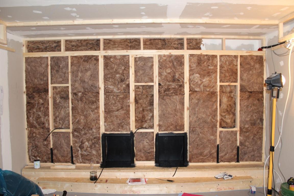

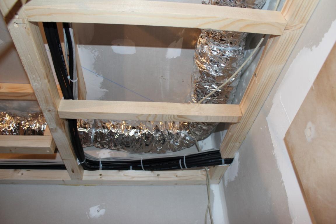

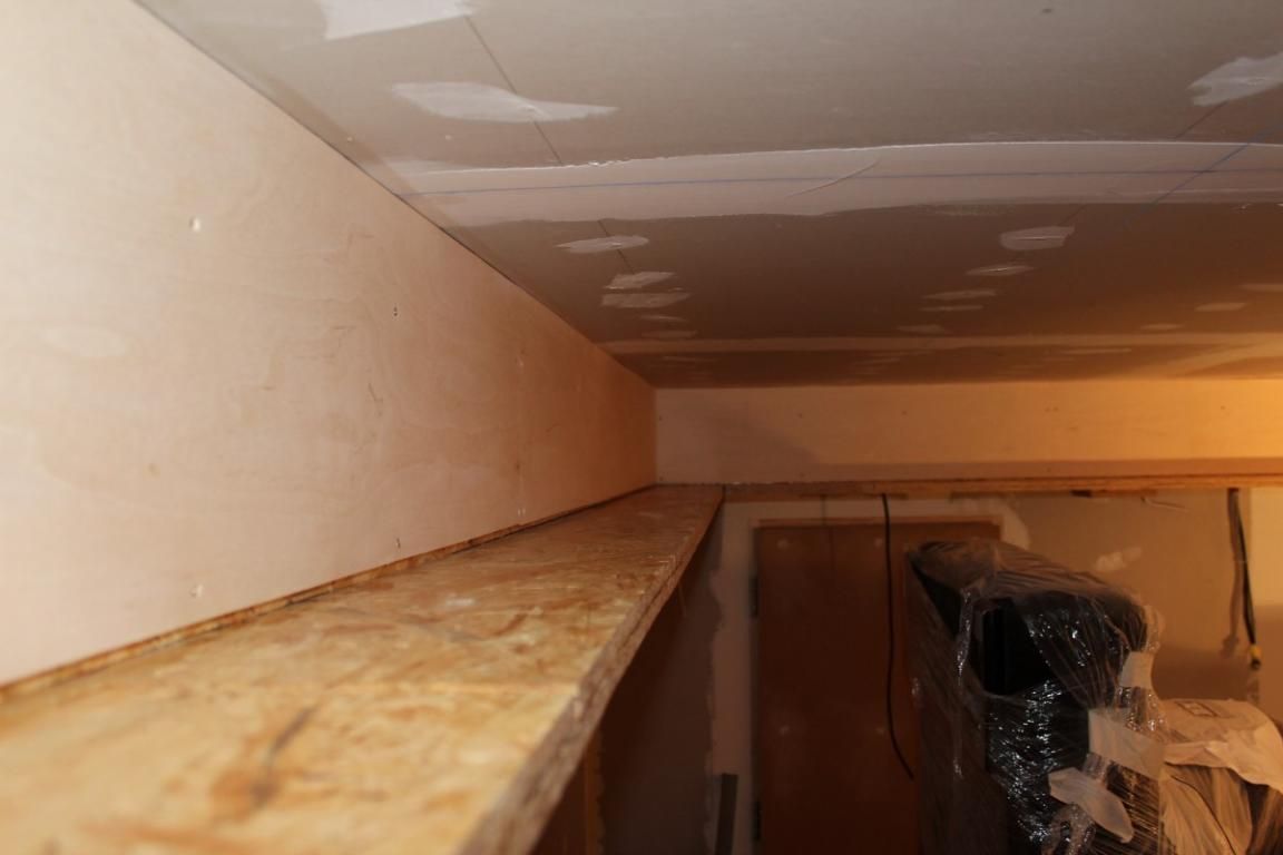

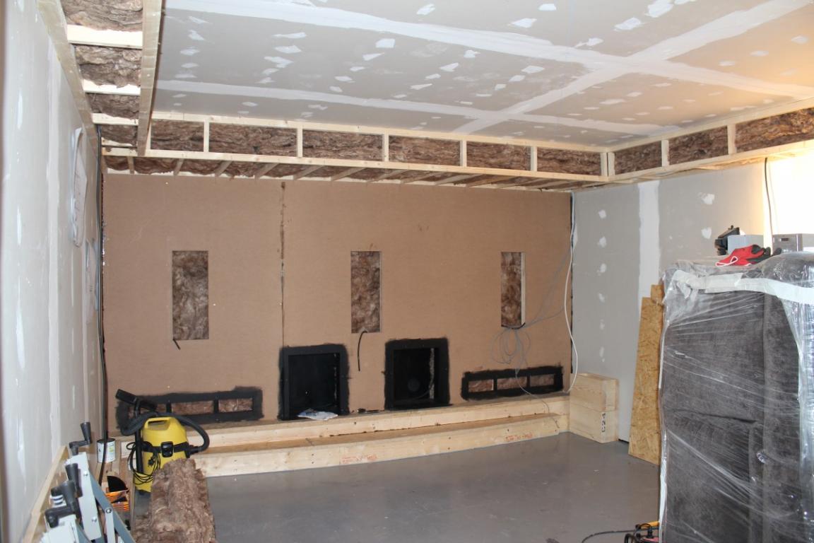

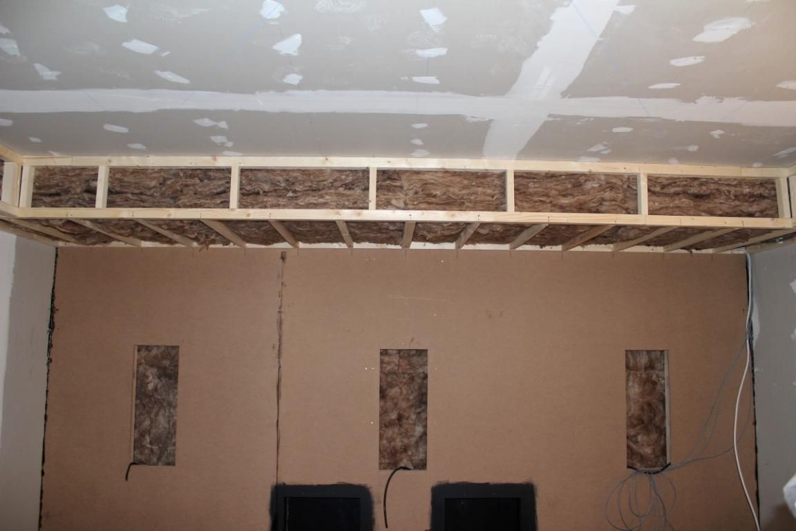

Teraz już mogłem zająć się wypełnianiem wszystkich pustych przestrzeni sufitu i przegrody wełną mineralną. W międzyczasie wykonałem pokrycie przegrody z dwóch warstw płyt MDF 15mm, oczywiście z Green Glue pomiędzy płytami. W płytach zostały wycięte otwory na głośniki LCR, pułapki basowe i subwoofery. Te ostanie, z uwagi na możliwość prześwitywania jasnych powierzchni przez tkaninę kryjącą scenę, pomalowałem na czarno. Muszę przyznać, że wycinanie pokrywających się otworów w dwóch warstwach płyt wymaga nie lada skupienia i dokładności. Wszystkie wymiary musiałem sprawdzać po kilka razy. Po zmontowaniu przegrody dokończyłem budowę szkieletu sufitu podwieszanego nad sceną. Gdybym zrobił odwrotnie, przegroda byłaby zamocowana do sufitu podwieszanego, a nie do sufitu pomieszczenia.
post-57849-0-53059100-1441305174_thumb.jpg post-57849-0-57272000-1441305164_thumb.jpg post-57849-0-27904500-1441305167_thumb.jpg post-57849-0-74694100-1441305169_thumb.jpg post-57849-0-60198200-1441305171_thumb.jpg post-57849-0-47427800-1441305176_thumb.jpg

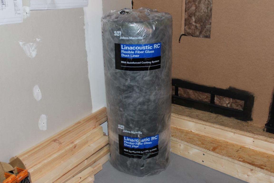

Pod koniec listopada 2014 dojechała z USA wełna na pokrycie przegrody. Jest to specjalny rodzaj wełny stosowanej do pokrywania kanałów wentylacyjnych w instalacjach HVAC. Niestety, nie udało mi się znaleźć odpowiednika w PL i UE, a to co znajdywałem nie zostało zaaprobowane przez EG. Szczerze mówiąc byłem trochę przybity tą sytuacją. W akcie desperacji napisałem do Polameru z zapytaniem o wycenę kosztów importu rolki 15mb tej wełny z USA i… pełen sukces! Okazało się, że import morski do PL kosztował tyle, ile transport od sprzedawcy do magazynu Polamer w USA ! Rejs do PL trwał ok. 1.5 m-ca.

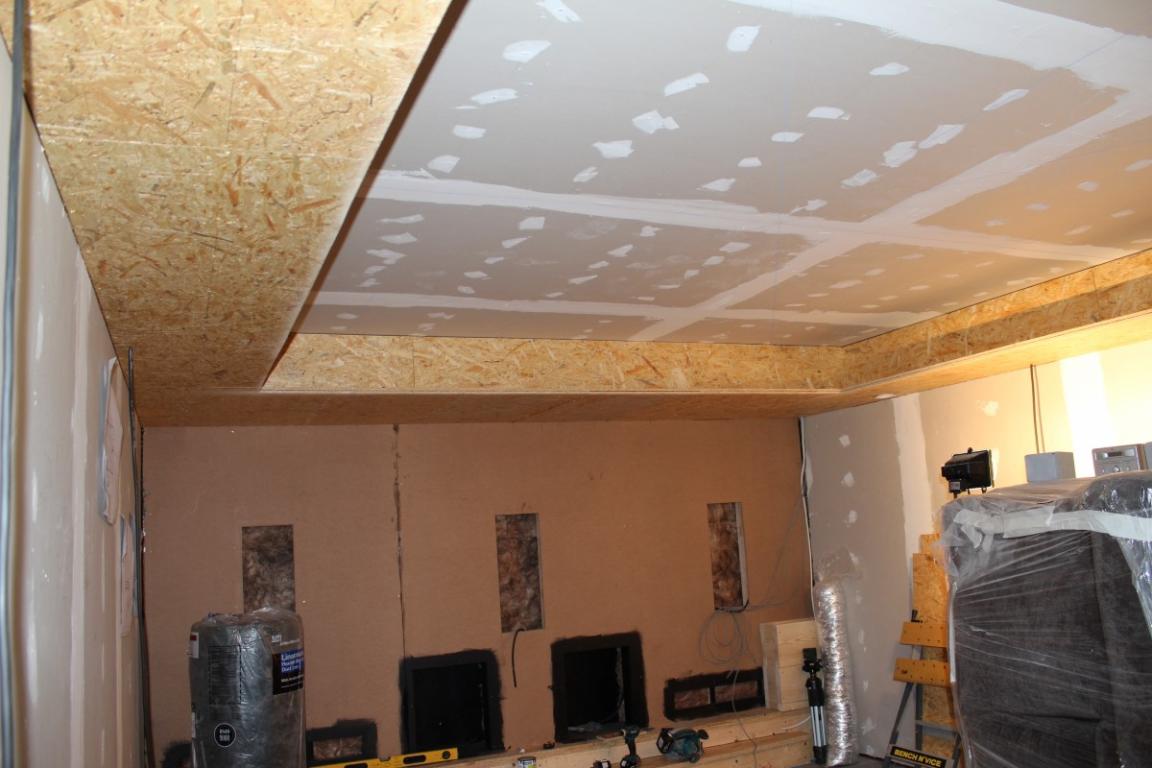

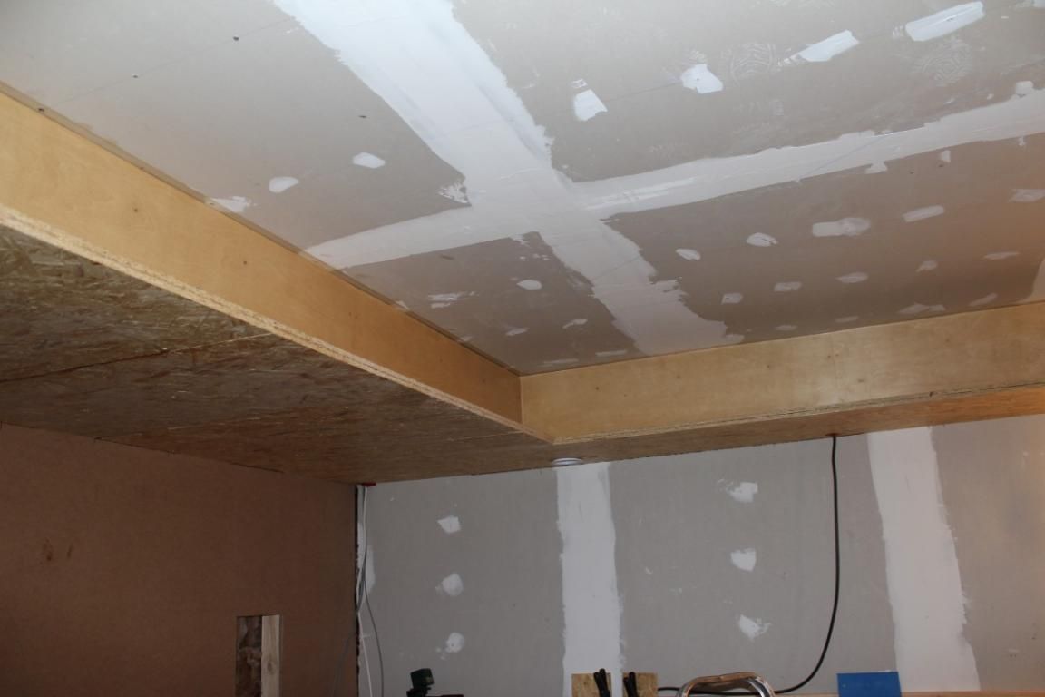

Zacząłem też zamykać przestrzenie sufitu dwoma warstwami płyt OSB 12mm. Pierwsza, dolna warstwa wystaje poza „tunel” tworząc coś w rodzaju okapu (?) i będą w nim zamontowane halogeny. Będzie jeszcze drugi okap pomiędzy tym pierwszym, a sufitem. W suficie podwieszonym oczywiście wycięte są otwory na anemostaty i przewody, a z tyłu na głośniki SBL, SBR. Wszystkie otwory w miejscach przejścia instalacji przez sufit podwieszony uszczelniłem kitem ogniochronnym Hilti. Na przedostatnim zdjęciu widać też puszkę montażową do sterownika oświetlenia Lutron.
post-57849-0-51157700-1441305451_thumb.jpg post-57849-0-70317900-1441305453_thumb.jpg post-57849-0-53485600-1441305455_thumb.jpg post-57849-0-04321900-1441305457_thumb.jpg post-57849-0-76350500-1441305459_thumb.jpg

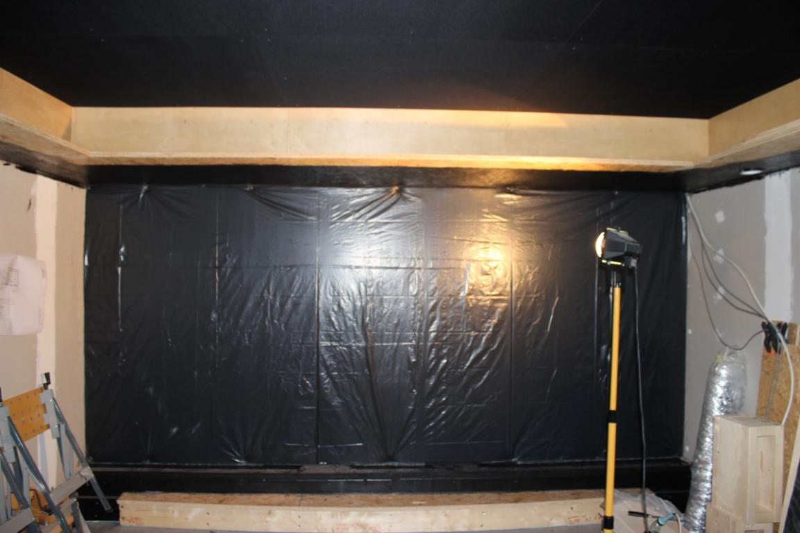

W przerwie pomiędzy filmami o przygodach Kevina, przykryłem wewnętrzne powierzchnie sufitu podwieszonego sklejką 6mm, w 1-szej klasie jakości, i pomalowałem na jasny dąb. Czas ten poświęciłem również na projektowanie i planowanie dalszych etapów prac oraz zamówienie niezbędnych materiałów, głównie dociętej na wymiar sklejki, niezbędnego drewna konstrukcyjnego, rożnych listew i profili ozdobnych. Jako spóźniony prezent gwiazdkowy przyjechała też zamówiona w Cinema Space tkanina Camira Cara, do naciągnięcia na ściany, sufit i na ustroje akustyczne.

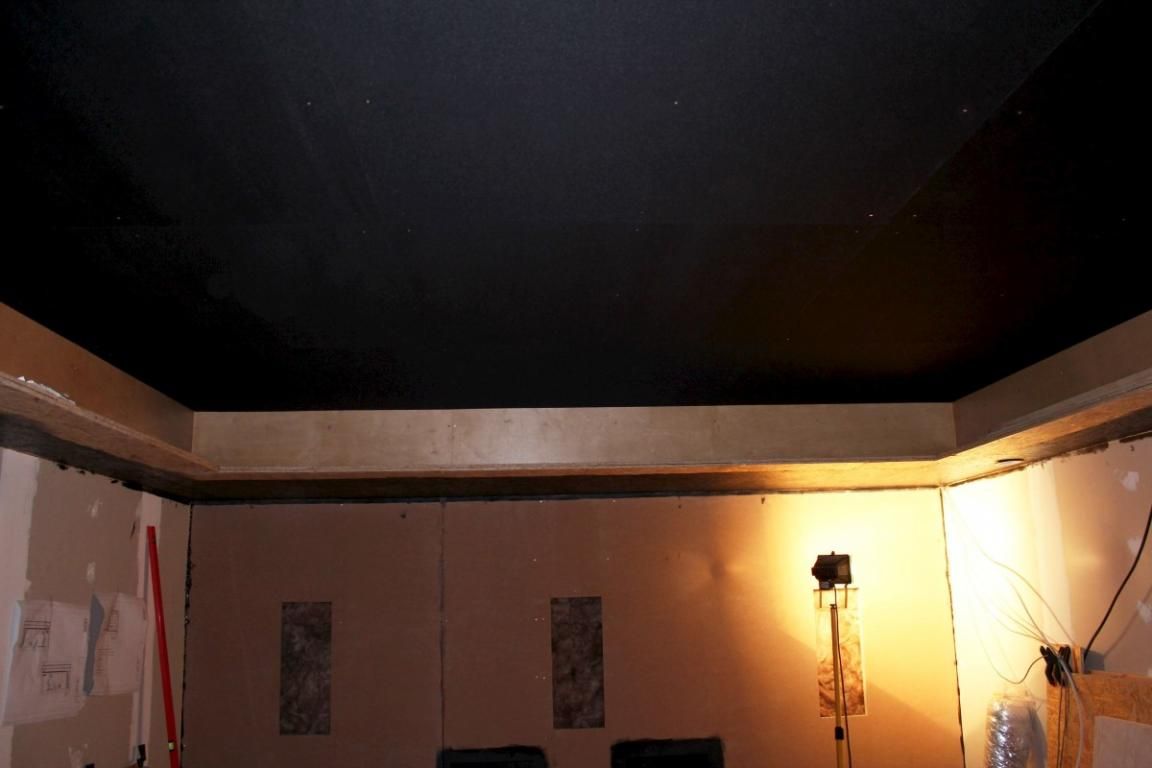

Po świętach, gdy prace mogły już ruszyć pełna parą zająłem się wykańczaniem sufitu. W pierwotnym planie sufit miał zostać zwyczajnie pomalowany na czarno, drobnoziarnistą farbą strukturalną. Niestety, problemy z przykręcaniem niezwykle twardej, ogniochronnej płyty GK do stalowego profila kapeluszowego wymusiły zmianę przyjętego rozwiązania. Problem wynikał z tego, że niektóre z wkrętów nie zagłębiły się w kartonowym poszyciu płyty i zwyczajnie nieco wystają. W trakcie przykręcania dochodziło do sytuacji, że wkręt wyrywał się z profila, a i tak nie był zagłębiony w płycie. Nałożenie i wyszlifowanie szpachli na takiej powierzchni nieuchronnie pozostawiłoby widoczne, przy równoległym podświetleniu przez projektor, nierówności. Poza tym, ilość pyłu powstała przy szlifowaniu była nie do zaakceptowania. Musiałem wymyśleć coś innego. Postanowiłem zrobić panele sufitowe z 6mm HDF, obciągnięte czarną tkaniną i zamocowane do sufitu wkrętami (pierwsza warstwa to OSB). Każdy z paneli ma 9 punktów mocowania i tak dobrane wymiary, że w zasadzie omijają one wszystkie punkty przykręcania płyt GK. Tkaninę przyklejałem do zagruntowanego panelu Wikolem, z uwagi na długi czas wiązania kleju i co za tym idzie możliwość łatwego wygładzenia tkaniny i poprawek po przyklejeniu. Przyklejona tkanina była następnie naciągana na bokach i staplowana. Potem tylko płytki dystansowe i na sufit. Ślady po wkrętach będą oczywiście zaślepione. W sumie wyszło nawet lepiej niż malowanie, szczególnie, że tkanina nadaje ciepła i przytulności pomieszczeniu. Po zamontowaniu 12 paneli w salce nastała „ciemność”.
post-57849-0-71269700-1442434575_thumb.jpg post-57849-0-10816500-1442434578_thumb.jpg post-57849-0-17710900-1442434580_thumb.jpg post-57849-0-75033600-1442434581_thumb.jpg post-57849-0-16656400-1442434583_thumb.jpg post-57849-0-54274800-1442434584_thumb.jpg

Ten czarny sufit robi różnicę, od razu odmiana.

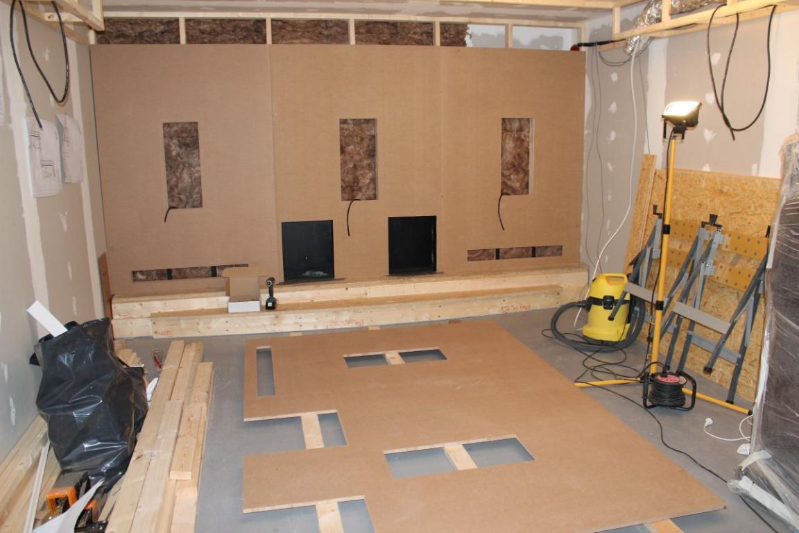

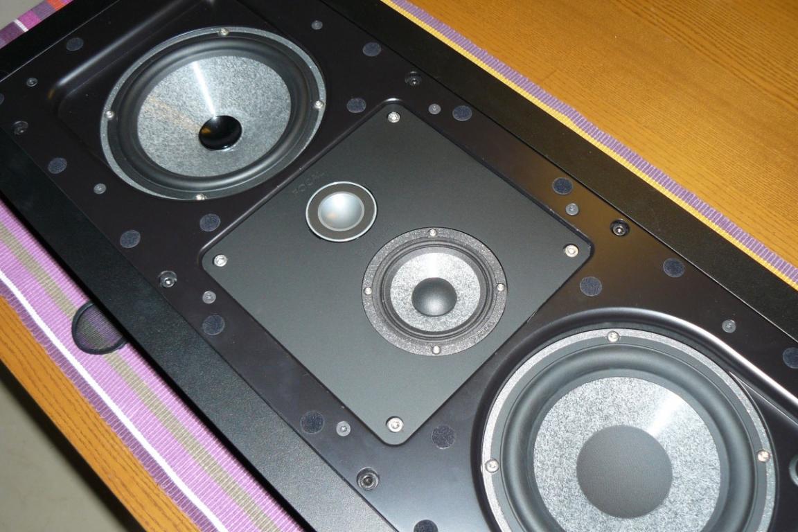

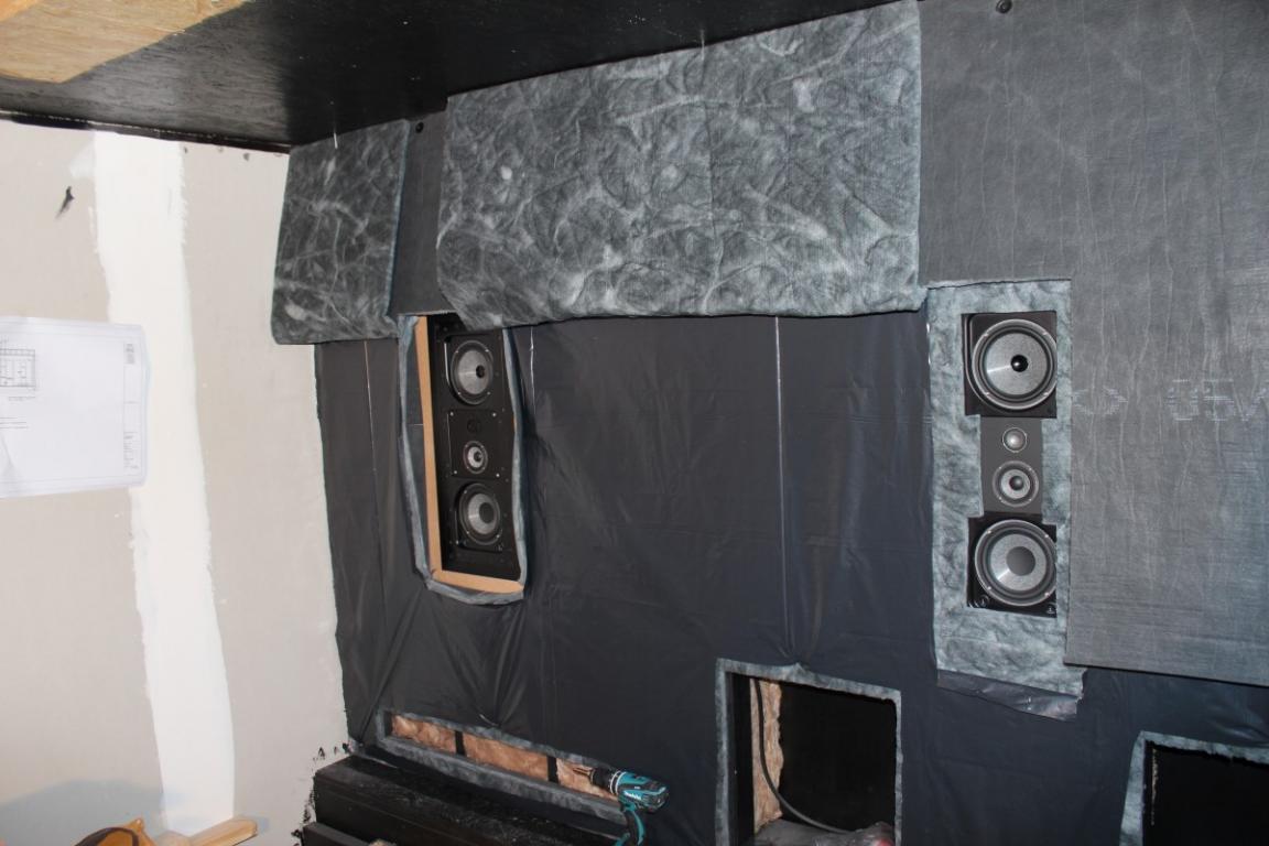

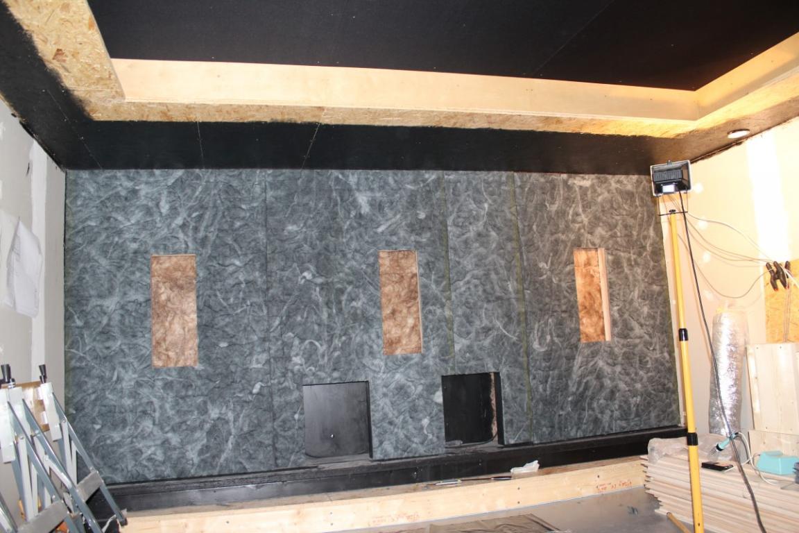

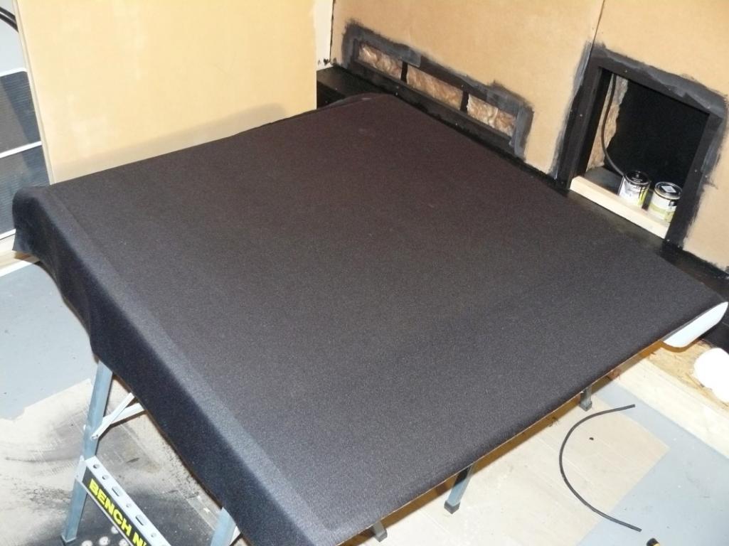

Nadszedł czas na montaż głośników i wykończenie przegrody. Warstwa wełny na przegrodzie stanowi swoisty filtr akustyczny (absorber membranowy), wprowadzający mniejsze tłumienie dla częstotliwości wyższych. Głównym celem jest kreowanie akustyki poprzez zachowanie odpowiedniej absorpcji dolnego i średniego pasma, przy jednoczesnym zachowaniu właściwego pogłosu sopranów. Konstrukcja ta składa się tak naprawdę z dwóch warstw wełny Linacoustic z folią PP o grubości 0.7mm pomiędzy. Grubość folii ma tu decydujące znaczenie. Pierwsza warstwa wełny jest przyklejona, a folia naciągnięta i zamocowania na górze i dole przegrody.
post-57849-0-78625700-1443116816_thumb.jpg post-57849-0-17690700-1443116820_thumb.jpg post-57849-0-84790500-1443116821_thumb.jpg post-57849-0-38262500-1443116824_thumb.jpg

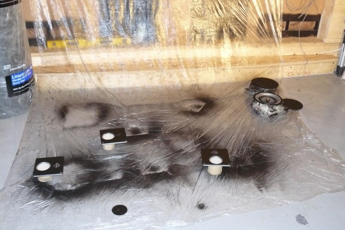

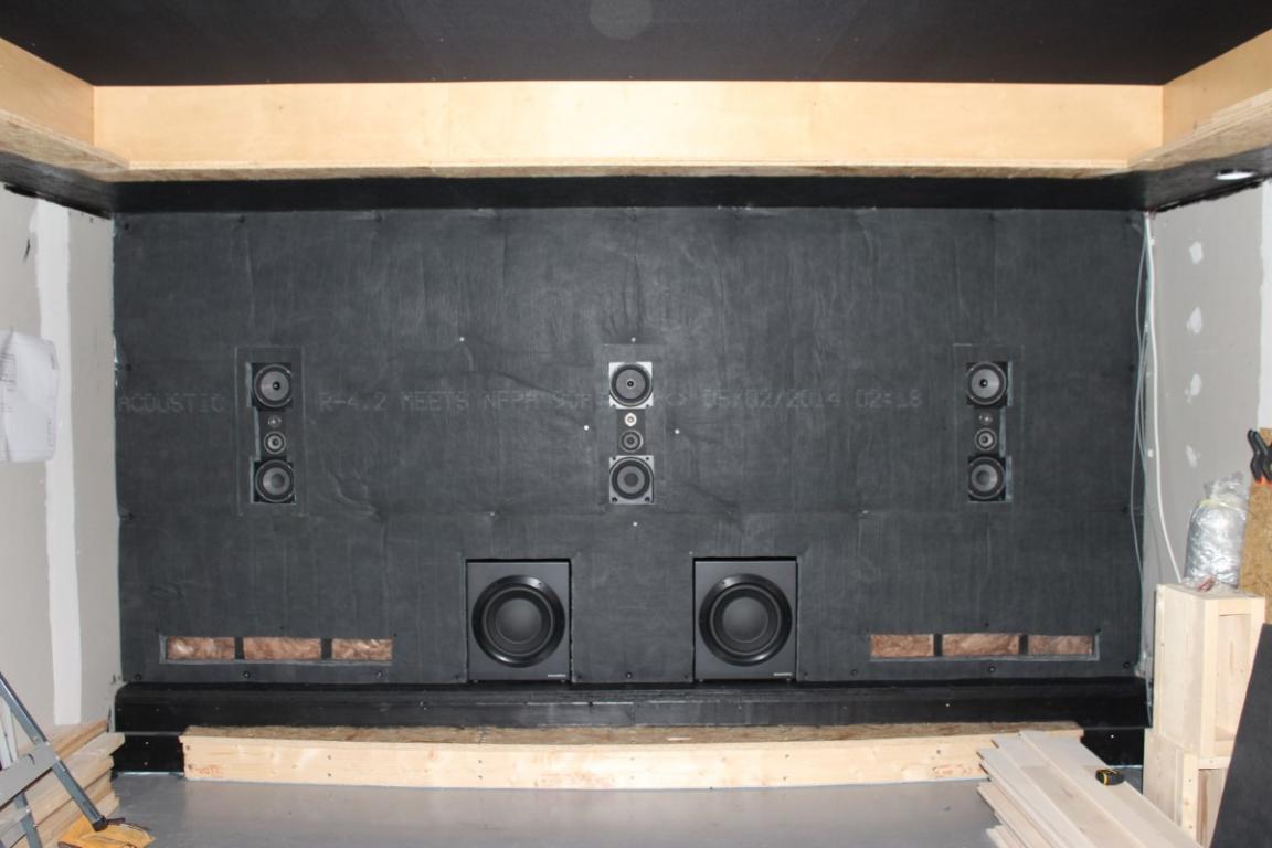

W tym momencie, przed nałożeniem drugiej warstwy wełny, należało zamocować głośniki do przegrody. Trochę mnie to kosztowało pracy, szczególnie, że manewrowanie nimi nie należy do zadań najłatwiejszych. Pomogłem sobie "odginając" trochę wełnę od otworu. Ze względu na zysk SPL i minimalizację zniekształceń SBIR przegrody istotne jest, aby wszystkie głośniki były wyrównane z przegrodą. Ponadto, oba suby muszą być w idealnej zgodności czasowej, co oznacza, że ich odległość od głównego miejsca odsłuchu, musi być identyczna. W przeciwnym razie będą problemy z reprodukcją basu, które trzeba będzie korygować wprowadzając dodatkowe opóźnienia czasowe w procesorze DSP.
post-57849-0-67287300-1443116850_thumb.jpg post-57849-0-19263400-1443116865_thumb.jpg
Potem już tylko druga warstwa wełny Linacoustic mocowana wkrętami z podkładkami papowymi, oczywiście pomalowanymi na czarno.
Pozostała jeszcze konstrukcja stelażu do mocowania ekranu. Kolej na wykańczanie sufitu, a to dopiero wyzwanie dla stolarza amatora :) A skoro wszystkie głośniki podłączone, to próbne odpalenie systemu tuż, tuż...

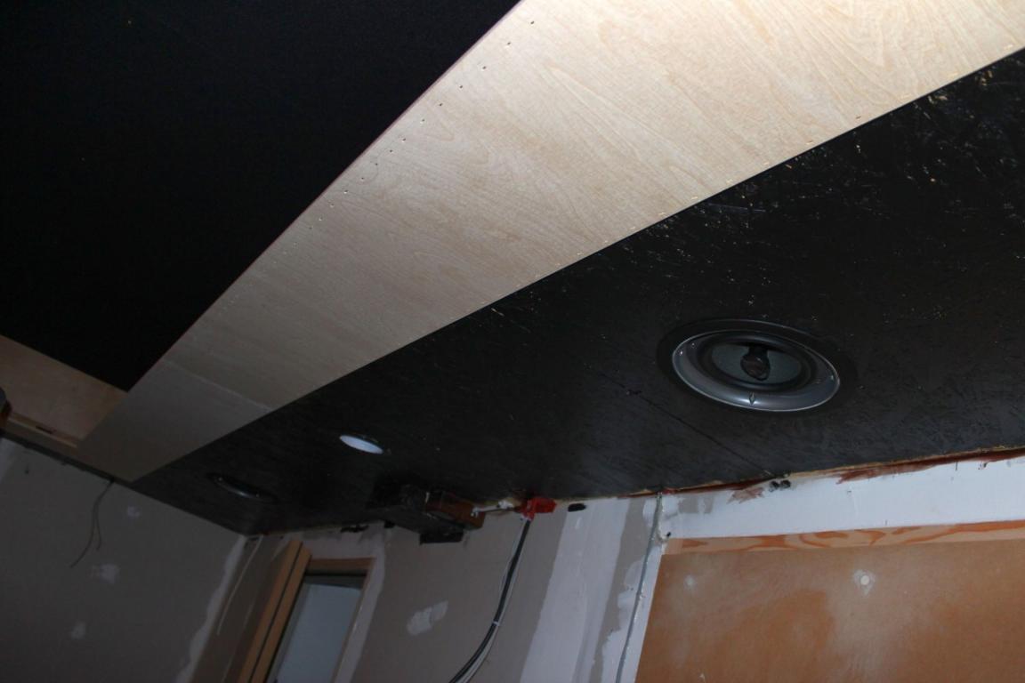

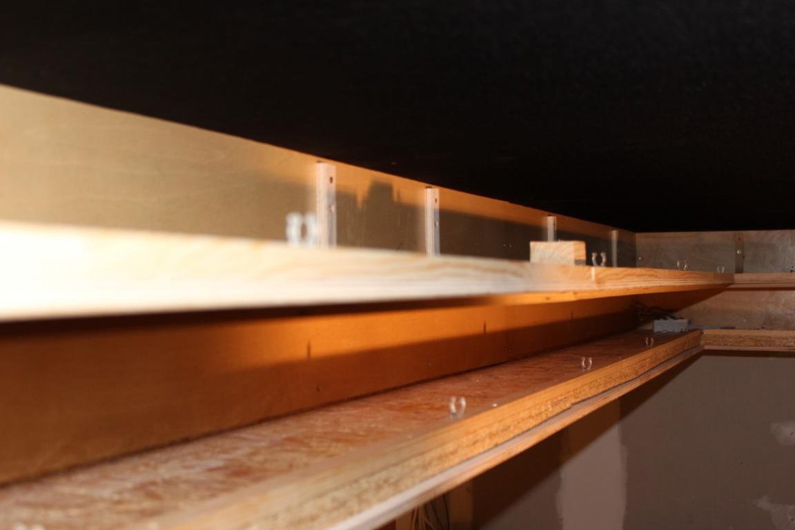

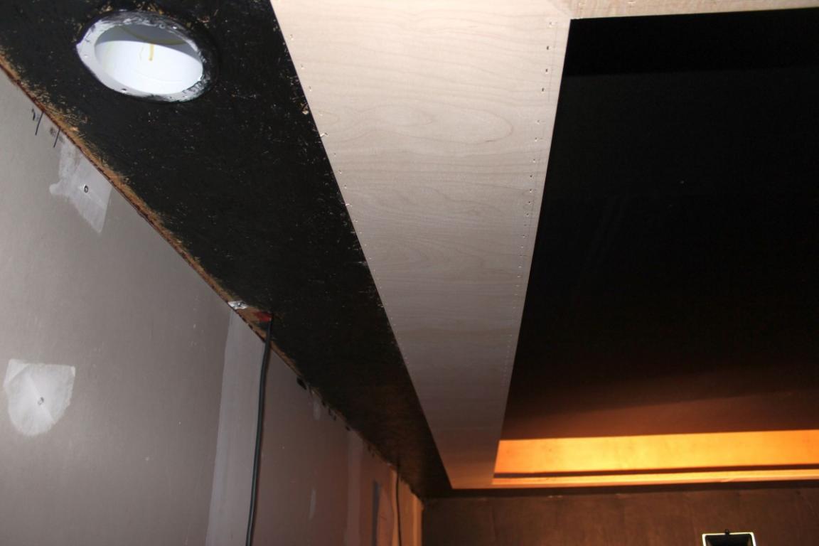

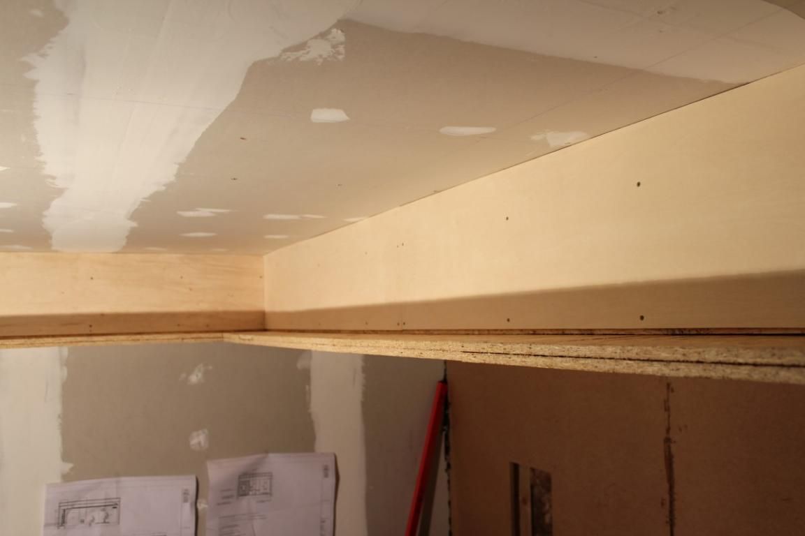

Jeżeli chodzi o wykończenie sufitu podwieszonego to postanowiłem wykonać konstrukcję złożoną z dwóch półek. W półkach umieszczone będzie oświetlenie główne i dekoracyjne.
W pierwszej kolejności wykończyłem sklejką pierwszą warstwę. Sklejka w I-szej klasie jakości, przycięta na wymiar przez sprzedawcę, pozwoliła uniknąć problemów z fornirowaniem i zapewniła właściwy efekt estetyczny. Taki element wystarczyło przyciąć w narożnikach i przymocować do OSB. Dom mocowania użyłem kleju i pistoletu z zszywkami stolarskimi. Dużo łatwiej i estetyczniej niż wkręty, można też wstrzeliwać zszywki bliżej krawędzi sklejki. Wszystkie łączenia będą zakryte drewnianymi listwami dekoracyjnymi. Widoczne płaszczyzny OSB pomalowałem na czarno, aby przypadkiem nie prześwitywały przez "pory" tkaniny, którą będą przykryte.
post-57849-0-02040400-1443907489_thumb.jpg post-57849-0-56002100-1443907490_thumb.jpg

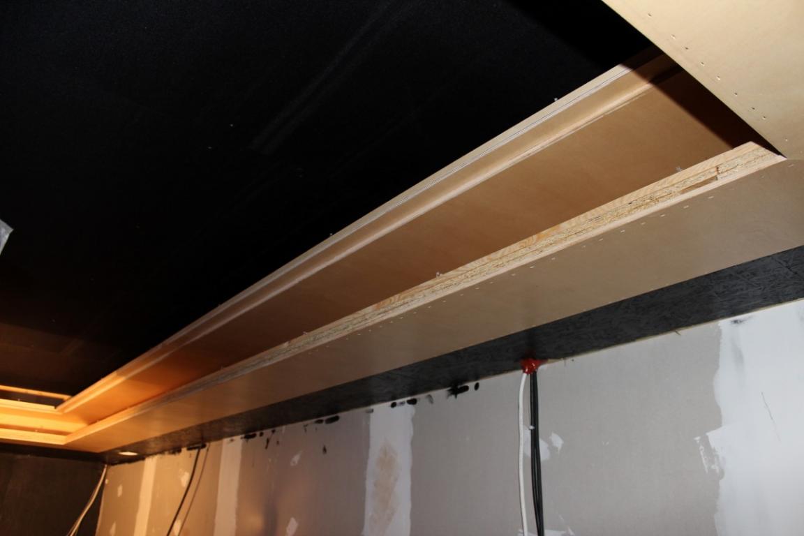

W międzyczasie posklejałem ze sobą dwie sklejki na drugą "półkę", w taki sposób, że z jednej strony krawędzie tworzą widoczny schodek. Ta drobna modyfikacja wynikła wyłącznie z powodów estetycznych, chociaż większy ciężar półki z pewnością przyczyni się do zmniejszenia jej podatności na wibracje i ewentualne pęknięcia szpachli na łączeniach. Na pierwszym zdjęciu widać pomalowane półki, z zabezpieczonymi taśmą schodkami. Do mocowania półek użyłem dostępnych w LM gotowych drewnianych kątowników montażowych, które przykleiłem i przymocowałem zszywkami do półek. Dodatkowo na każdej półce umieściłem listwy, do których mocowane będą osłony. Na listwach tych zamocowane są również klipsy do węży świetlnych. Zaprojektowałem dwa węże świetlne, biały (ciepły) na dolnej półce, niebieski na górnej.
post-57849-0-37928600-1443907594_thumb.jpg post-57849-0-87406900-1443907596_thumb.jpg post-57849-0-38101700-1443907599_thumb.jpg post-57849-0-04604000-1443907598_thumb.jpg

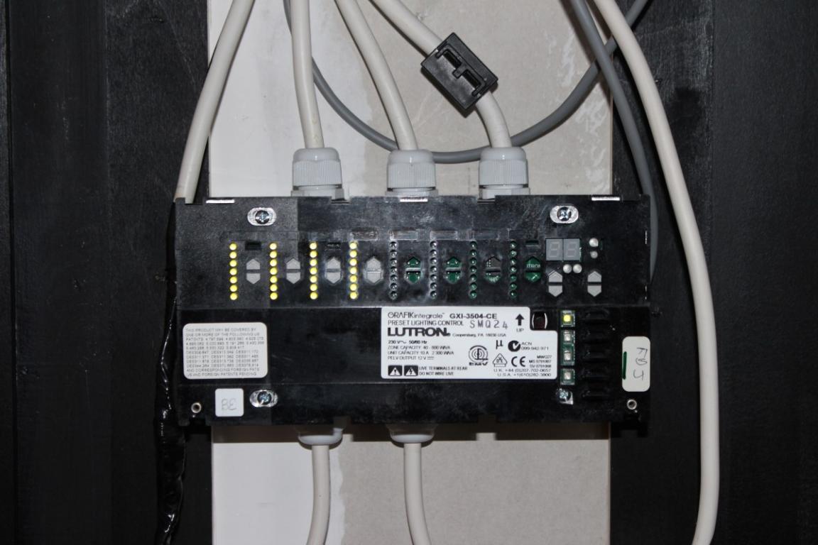

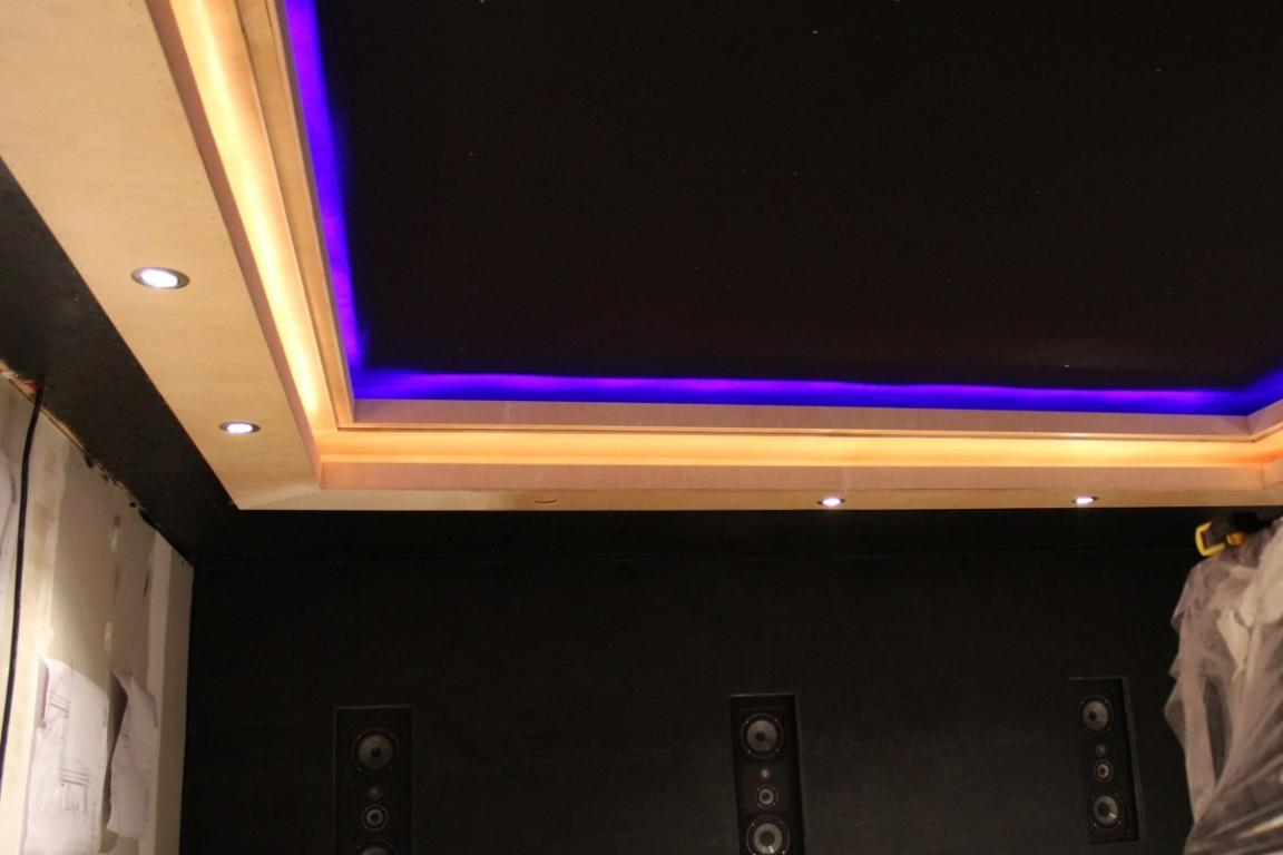

Aby zapewnić prawdziwie kinową atmosferę zdecydowałem się na użycie sterownika oświetlenia Lutron i zaprojektowałem łącznie cztery strefy oświetlenia. Pierwsza to halogeny nad sceną, druga - halogeny po bokach, trzecia - węże świetlne, czwarta - kinkiety z tyłu sali. Z uwagi na minimalne obciążenia wymagane przez Lutrona, tylko wąż niebieski jest LED-owy, drugi jest tradycyjny, żarówkowy. Oczywiście czeka mnie zaprojektowanie odpowiednich scen w zależności od sytuacji, czyli np. scena 1, wejście - powoli zaświecają się wszystkie, scena 2, projekcja - powoli gasną, scena 3, muzyka - tylko węże, scena 4, pauza - tylko kinkiety, itp., itd. O ile pamiętam scen można zaprogramować 16, czyli całkiem sporo i chyba nawet za dużo, jak na moje potrzeby. Lutron Grafik Eye i moduł wejściowy zostały kupione jako używane na eBay'u UK, a widoczne również na zdjęciu sterowniki i dystrybutory sygnałów IR Xantech (o tym później), na eBay'u US. Z uwagi na wykończenie ściany musiałem przełożyć przewody dwóch obwodów. Dwa kable CAT5 doprowadzają sterowanie z modułu wejściowego i sygnał IR do sterowania Lutronem.
post-57849-0-79474700-1443907665_thumb.jpg post-57849-0-45133500-1443907667_thumb.jpg post-57849-0-76855500-1443907979_thumb.jpg
Wszystkie elementy oświetlenia znalazły się na swoich miejscach i można było przeprowadzić próbne "odpalenie". Zamontowałem również osłony półek. Na razie, bez listew dekoracyjnych, całość wyglądała jak niżej. Co bardziej spostrzegawczy z was dostrzegą pewnie niewykończony otwór na halogen. To niestety efekt zbyt pośpiesznego mierzenia. W rezultacie otwór wyszedł oczywiście nie w tym miejscu, co powinien. Musiałem wyciąć i usunąć uszkodzony element, na szczęście miałem jeszcze kilka odpadów, z których jednego użyłem do naprawy. Szczęśliwie naprawa nie jest widoczna dla niewtajemniczonych, ale od tego momentu, wszelkie krytyczne odległości mierzę po dwa razy ;-)).
post-57849-0-62695900-1443907741_thumb.jpg post-57849-0-68014800-1443907743_thumb.jpg
Efekty jakie zapewnia Luton są naprawdę wspaniałe. Największe wrażenie robi wejście do ciemnej sali i obserwowanie powolnego rozświecania się wszystkich świateł. Zupełnie jak w kinie :-))
