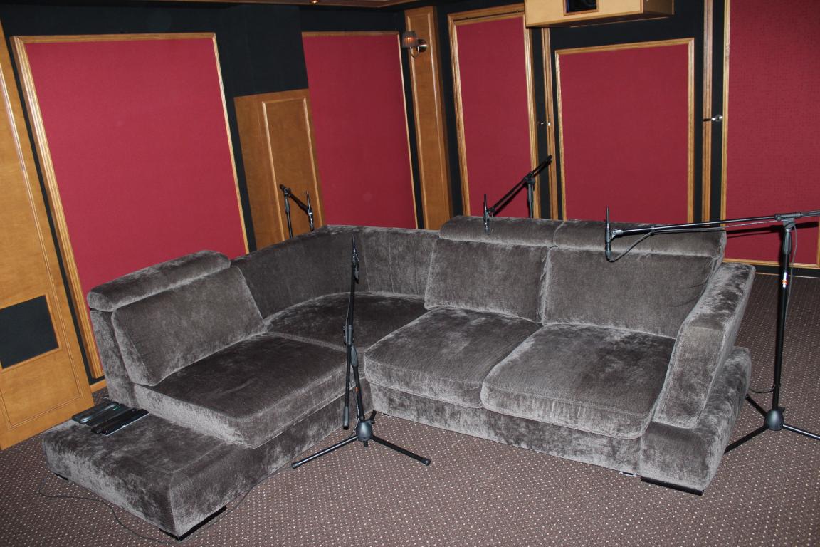

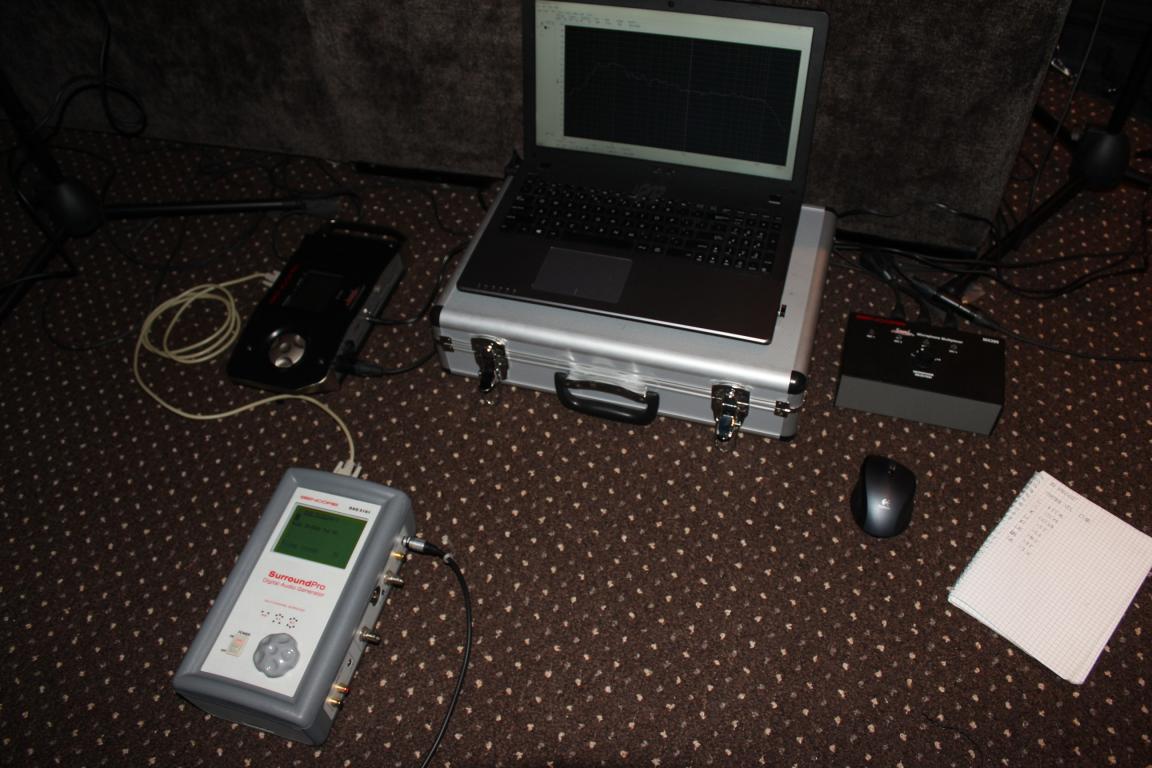

Dodatkowo w twoim temacie piszesz ze uzywales audyssey PRO, potem ze bedzie zmiana i nie dam sobie reki uciac, ale gdzies w jakims temacie chwaliles sie ze teraz kalibracje robisz na 4 mikrofony i jeden pomiar? Cos szerzej o tym napiszesz? Mozna wtedy taka kalibracje wgrac do procesora czy? Amplitunera? Czy trzeba jakies urzadzenia wpinac w tor audio?

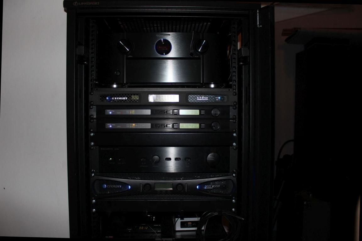

Ten DSP do swoich subow masz jakas "puszke" dodatkowa, ktora wpinasz w tor? Czy twoje DSP to procesor marantza?
Moje DSP to dwa 8-kanałowe procesory QSC Rave 522ua. Tak, to "puszka" wpinana w tor pomiędzy pre/pro, a końcówkę mocy. W nich zapisany jest program kalibracyjny z filtrami, liniami opóźniającymi, mikserami, itd. Końcówka mocy to Crown CT8150 plus końcówki dla subów (B&W SA1000 i Crown XLS1002).
Tak, początkowo używałem Audyssey Pro (BTW jestem certyfikowanym instalatorem Audyssey Pro). Ale odkąd poznałem zasady kalibracji THX-HAA i wykonałem ją w swoim systemie, nie korzystam w ogóle z Audyssey. Kalibracja ręczna jest znacznie efektywniejsza i dokładniejsza, nawet od wersji Pro (która jest lepsza od zwykłej, konsumenckiej). Cztery mikrofony (plus multiplekser) potrzebne są do pomiaru uśrednionego pola akustycznego. Kalibracja absolutnie nie odbywa się na podstawie jednego pomiaru, to dość skomplikowany proces.

Czyli mam rozumiec ze wszystkie glosniki puszczesz przez ten dsp, nie tylko suby?
Tak, wszystkie głośniki.

Czemu użyłeś końcówek mocy Crown CT8150, Crown XLS1002 a nie np Marantz końcówek mocy ?
Bo to po prostu są dobre urządzenia. Crown CT8150 to przepakowany Lexicon DD8 (a w zasadzie odwrotnie), w wersji profesjonalnej, z wejściami symetrycznymi. Zajmuje niewiele miejsca, nie grzeje się i gra rewelacyjnie. A XLS służy wyłącznie do napędu subów balansujących. Procesor to 7702MKII.
