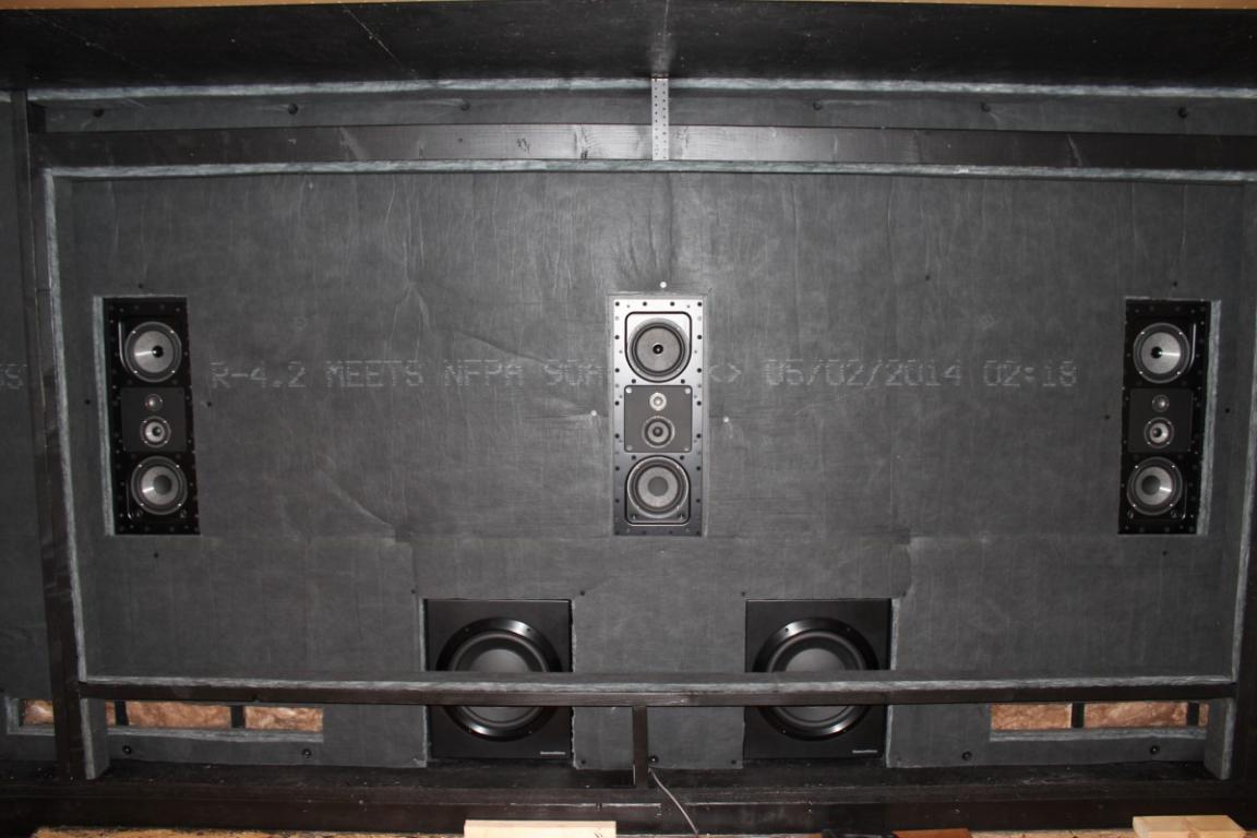

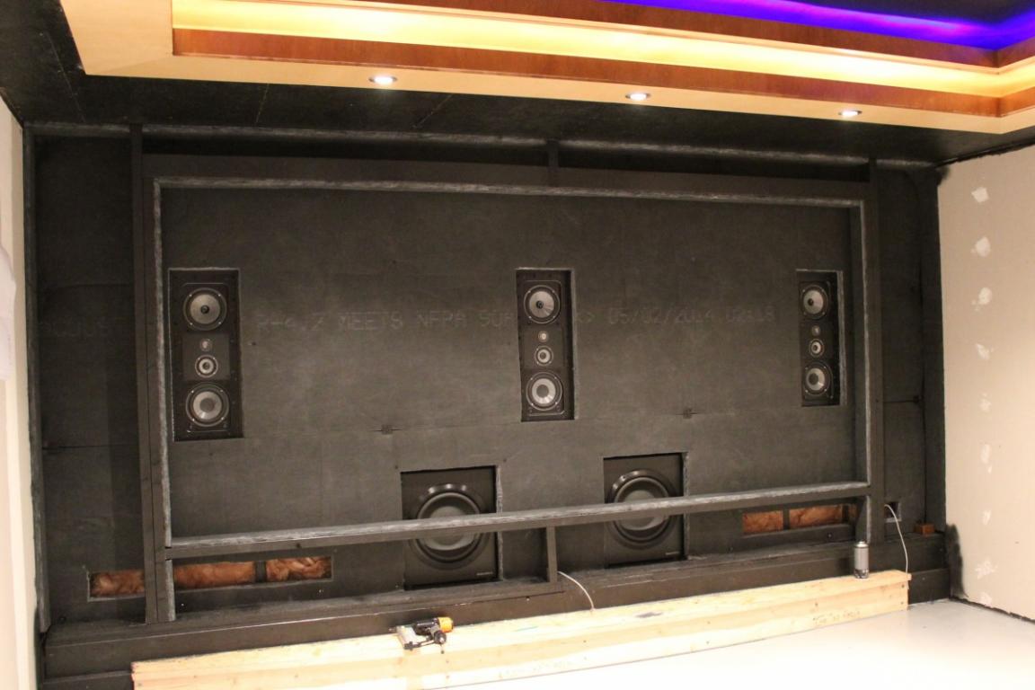

Kolejny element to konstrukcja ramy (stelażu) do zamocowania ekranu. W zasadzie nie ma tu nic skomplikowanego, kilka kantówek 38x89 plus mocowanie w połowie szerokości do sufitu. Gdyby ktokolwiek się zastanawiał, to nie, nie przeszkadza to subom w prawidłowej pracy. W dolnej belce jest łatwy dostęp do wkrętów mocujących, są wkręcone od góry pod kątem. W razie czego belkę można zdemontować, chociaż mam nadzieję, ze nigdy nie będzie takiej konieczności. Wyprowadziłem też kable do zapasowego odbiornika IR oraz do sterowania maskowaniem ekranu.

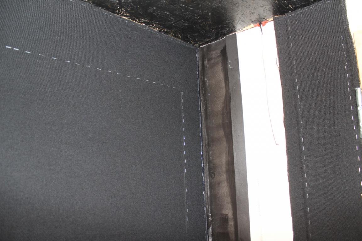

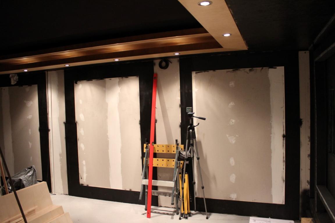

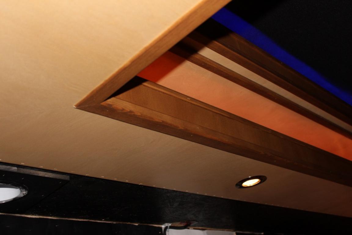

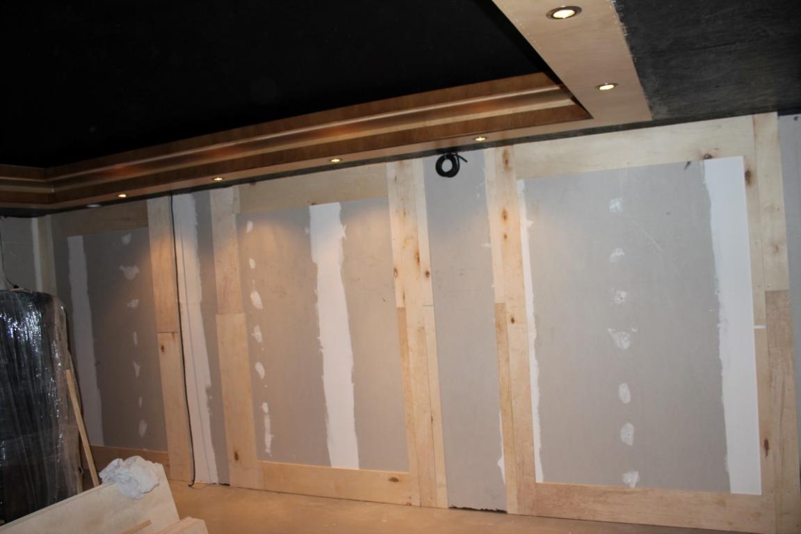

Na ścianach zamocowałem arkusze sklejki, odpady z docinanych płyt na sufit i pomalowałem na czarno. Pomiędzy widocznymi "oknami" będą zamontowane kolumny boczne, a na "oknach" będą wisiały ustroje akustyczne. Jako wykończenie, do sklejki dostaplowana została czarna tkanina Cara. Oczywiście w dalszych etapach wszystkie zszywki będą zakryte innymi elementami wykończeniowymi. Nadmiar tkaniny ze środka "okien" został wycięty i będzie użyty do pokrycia innych elementów.

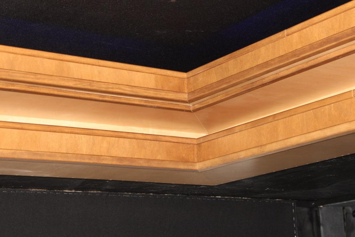

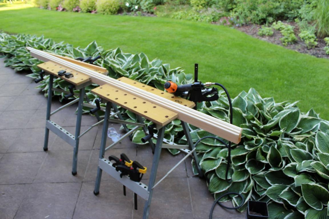

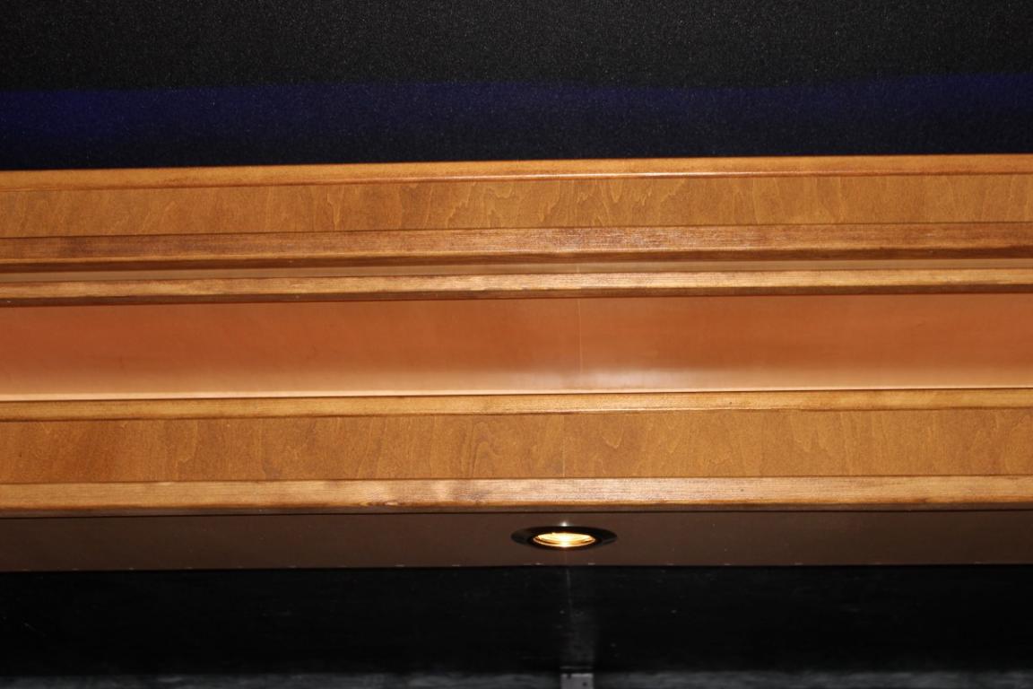

Przyszła też pora na wykończenie dekorami wszystkich elementów sufitu. To był prawdziwie męczący fragment pracy, głównie ze względu na czas jaki zajęło malowanie wszystkich listewek i kątowników oraz cięcie i dopasowywanie ich na suficie. Efekt końcowy wart jest mojej pracy, tym bardziej, że robiłem to pierwszy raz w życiu. Warto podejmować wyzwania ;-))

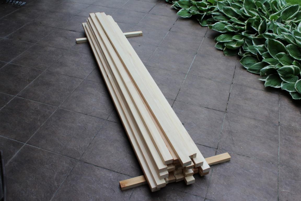

W ramach odpoczynku od listewek zrobiłem i wykończyłem pudło na projektor. Otwór będzie wycięty gdy znane będzie finalne ustawienie soczewki anamorficznej. Kupiłem też kantówki na ramy do ustrojów (listewki ramowe przyjechały wcześniej, razem z dekorami do sufitu). Aby rama wyglądała bardziej estetycznie, postanowiłem sfazować jeden narożnik kantówki. Zbudowałem "na szybko" coś w rodzaju stołu frezerskiego i po godzinie wszystkie kantówki miały piękne zaokrąglenie. Należało tylko połączyć kantówkę z listewką ramową na klej i gwoździe. Z takich listew budowane będą ramy na ustroje, 6szt o wymiarach 180x120cm, 2szt 60x180cm i 1szt 150x90, głębokość wszystkich ram 55mm.

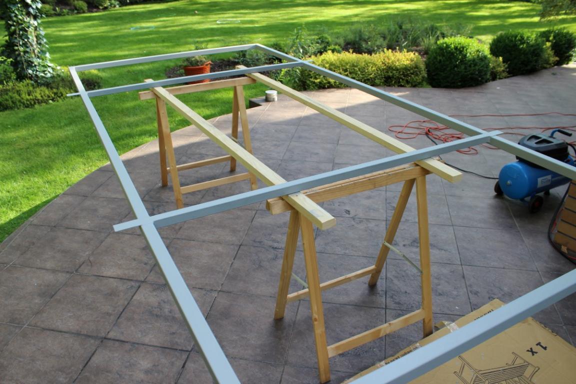

I pora na "prezenty", które zawsze wynagradzają ciężką pracę. Dojechało 15 absorberów RPG Broadsorbor oraz tkanina na ekran Seymour Center Stage UF. A panowie z lokalnego zakładu ślusarskiego dostarczyli pięknie pospawaną ramę ekranu (w tolerancji ±2mm), którą niezwłocznie pomalowałem podkładem.

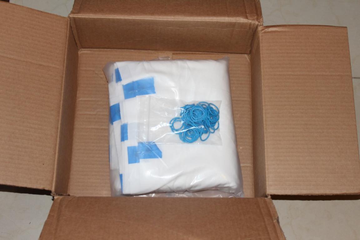

Materiał, z usługą docięcia na wymiar i zainstalowania przelotek, kompletem silikonowych o-ringów napinających i transportem do PL ok. $500. Całkowity czas dostawy ok. 3 tygodnie.
