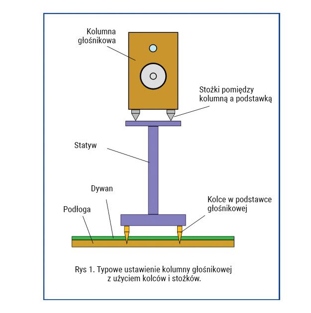

Powyższy rysunek pokazuje typowy układ. Widzimy zestaw stożków pomiędzy podstawą głośnika a statywem (w niektórych przypadkach stożki mogą być ustawione odwrotnie - ostrym końcem do góry). Pomiędzy podstawą statywu a podłożem także zastosowano stożki, dłuższe i cieńsze (nazywamy je kolcami). Mogą przebić się przez dywan, docierając do drewnianej podłogi, co warto mieć na uwadze. W podobnych przypadkach użytkownicy stosują różne rodzaje podkładem zabezpieczających.

Pierwszy przykład przedstawia powyższy schemat. Pokazany jest tu widok boczny głośnika ustawionego na statywie bez użycia kolców. Statyw spoczywa na dywanie. Gdy odtwarzamy muzykę, membrana głośnika wibruje do przodu i do tyłu, produkując oczekiwany dźwięk. Jednak zgodnie z zasadą dynamiki Newtona, wprawia to w drgania kolumnę i statyw. Tę tendencję szczególnie łatwo zauważyć przy niskich częstotliwościach. W porównaniu do tak solidnych materiałów jak drewno lub metal, dywan jest tworzywem miękkim i gąbczastym. Dzięki temu może działać niczym sprężyna, przejmując wibracje poprzez podstawę statywu.
Taka sytuacja może dawać różne efekty. Jednym z nich jest taki, że teraz energia wibracji ma trudniejszą drogę ucieczki z głośnika i statywu. W tym przypadku to wykładzina zapewnia wibro-izolację. Innym możliwym rezultatem jest to, że możemy zauważyć jak łatwo głośnik produkuje dźwięki niskiej częstotliwości. Dzięki temu możemy zmienić charakterystykę basów. Wibracje podłogi przy niskich częstotliwościach możemy łatwo wyczuć, a nawet zobaczyć. Dlatego izolowanie głośnika od podłoża może oznaczać szereg zmian dla brzmienia ze względu właśnie na zmniejszenie wibracji tego podłoża.
Poprzez kolce u podstawu statywu (jak pokazuje schemat 1.), pozwalamy na mocniejszy kontakt statywu z podłogą pod dywanem. W rezultacie możemy spodziewać się, że kolce spowodują mniejsze kołysanie się głośnika, szczególnie przy niskich częstotliwościach. Niechciane wibracje lub drganie głośnika mogą być następnie zmniejszone. Mocniejsze zamocowanie głośnika może polepszyć zdolność do odpromieniowania niskich częstotliwości. Ponadto podłoga może spełnić rolę wtórnego radiatora lub przenośnik drgań dźwiękowych względem słuchacza.
Dlatego kolce pod pod statywem mogą mieć efekt, który poczujemy i nie dlatego, że izolują wibracje, lecz wprost przeciwnie! Jednak aby tak zadziałać, muszą się dokładnie stykać przez dywan z podłogą, co oznacza zastowanie dodatkowego uchwytu.
Oczywiście, nawet jeśli w związku z powyższym rozwiązaniem zmiany będą odczuwalne, to ciężko powiedzieć, czy będą na lepsze czy na gorsze. Będzie to indywidualna kwestia związana z osobistymi preferencjami odbiorcy. Czemu? Istnieją różne powody. Jednym z przykładów jest to, że w niektórych przypadkach sprężyste działanie dywanu może mieć większy wpływ na rozpływanie się wyższych częstotliwości przez statyw głośnika niż przez podłogę, dodatkowo gripowaną ze statywem przy użyciu stożka. Dlatego poszukiwania najlepszych rozwiązań oraz kwestia użycia stożka, to sprawa indywidualnych okoliczności oraz upodobań słuchacza.

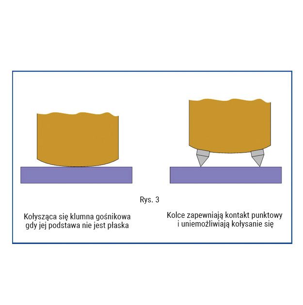

Powyższe rozważania sprawiają, że wydaje się rozsądne, by oczekiwać, że kolce na statywie kolumnowym także powinny dać jakiś efekt, choć inny od sugerowanego przez część opinii. Co więc z kolcami między statywem a głośnikiem? Dla naszego drugiego przykładu, rzućmy okiem na rysunek 3.
Inżynierowie są często proszeni o produkcję płaskich powierzchni. Niestety, "płaska" to ładny i teoretyczny ideał, lecz w praktyce trudny w uzyskaniu - szczególnie, gdy mówimy o obiektach poddawanych różnym siłom, zaginającym lub zakłócającym ich kształty. Schemat 3. ilustruje sytuację, gdy dolna część zespołu głośnikowego nie jest faktycznie płaska, lecz wybrzusza się w dół pośrodku.
Idealną jest sytuacja, gdy podstawy kolumn i powierzchnie statywów są płaskie. Zapewni to dobry kontakt elementów na dużym obszarze. System jest wtedy dość stabilny i skutecznie uzupełnia siły między jego elementami. Sytuacja wygląda inaczej, gdy podstawa głośnika jest zakrzywiona – krzywizna i wynikające z niej drgania będą powodowały kołysanie się kolumny na szczycie statywu. Ustawienie stożków na szczytach kolumny w takiej sytuacji – inaczej niż w przypadku płaskiej podstawy głośnika – przywróci stabilność. Tak więc stożki stosowane między kolumną a statywem mogą mieć swoje zastosowanie stabilizujące, lecz w przypadku gdy podstawa kolumny nie jest płaska. Stożki ułożone w takiej sytuacji między powierzchnią statywu a podstawą głośnika dadzą co do zasady mocniejsze i lepiej zdefiniowane mechaniczne połączenie pomiędzy elementami, nie izolując jednocześnie kolumny od podłoża. W praktyce jednak, gdy mamy do czynienia z wysokiej klasy kolumnami i statywami, możliwe jest, że mimo braku idealnie płaskich powierzchni nie będzie konieczności stosowania stożków, gdy płaszczyzny kolumn i statywów będą na tyle dobrze sparowane, a powierzchnie obudowy na tyle plastyczne, że w trakcie grania będą się one wystarczająco dobrze uzupełniać. Krótko mówiąc, płaszczyzny elementów naszego zestawu mogą być na tyle płaskie, by nie zauważyć ewentualnych niedoskonałości.
W przypadaku bardzo twardych przedmiotów wibracje i przeciwstawne siły mogą spowodować efekt "grzchotania"przez obijanie się powierzchni o siebie nawzajem. Wtedy może wystarczyć zastosowanie cienkiej warstwy miękkiego, elastycznego materiału, by wyeliminować niepożądany efekt i zapewnić lepszy kontakt między płaszczyznami. Nie zauważyłem jednak, aby w przypadku domowych zestawów audio sytuacja taka była realnym problemem. Dlatego być może nie ma sensu zatrzymywać się nad bardziej wnikliwym poszukiwaniem zaawansowanego rozwiązania.

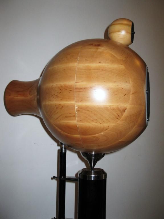

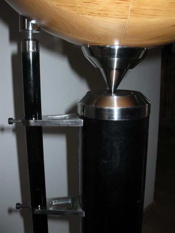

W jaki sposób to się stało? To proste. Lekka wąska kolumna "słupkowa" o małej powierzchni podstawy, z głośnikami w górnej części, a więc wysoko położonym środkiem ciężkości, być może odrobinę nierówno wkręcone kolce i stało się. Żaden cud, zwykła fizyka. Właściciel zrobił tani upgrade, zamiast dorobić blachy jak to robią np. w AP, post-24402-0-69896600-1439446891_thumb.jpg
wkręcił kolce w podstawę kolumny. Rozstaw był mniejszy niż 20 cm.
Moje kulki stoją w zasadzie na jednym kolcu. Punktowe podparcie jest w mojej opinii dobrym rozwiązaniem. Metodologia była niezwykle prosta, tyle, że bardzo czasochłonna i żmudna. Dojście do powyższych wniosków zajęło niemal dwa lata prób. Oczywiście nie co dzień, ale naprawdę sporo, przynajmniej kilkadziesiąt różnych prób. Polegały one na dociążaniu standu piaskiem, ciężarkami ze stali, stawianiu na twardych powierzchniach i na miękkich, wkręcanie i wykręcanie kolców, podkładanie akcesoriów z kulką w środku, stawianiem sprzętu na różne platformy i stoliki itd. Wiele godzin prób, gdzie jedna osoba oceniała zmiany a inna (lub kilka w przypadku ciężkich rzeczy), np. wsuwała i wysuwała płytę z granitu na której stała kolumna/wzmacniacz itp.
No nie wiem ale te Kulky Panie Redaktorze nie wyglądają "bezpiecznie".
Ja bym może zasugerował trzypunktowe podwieszenie do sufitu.
Na gumach , sprężynach czy kombinacji tych materiałów.
Teraz zaczynam wierzyć że taka kolumna może spaść znaczy stoczyć się ze standów.
" nawet mocne odkręcenie gałki wzmacniacza z sygnałem muzycznym o niskich częstotliwościach (znam taką sytuację)"
Wcześniej było to dla mnie abstrakcją też po załączeniu fotek już nie.
Naprawdę polecam w tym wypadku podwieszenie co pozwoli ominąć i problem kolców i twardego podłoża.

Za to mogę podziwiać obrazek "Kulky on stand" owoc dwuletniej pracy którego dyplomatycznie wolałbym nie komentować czytaj ban mi nie miły.
