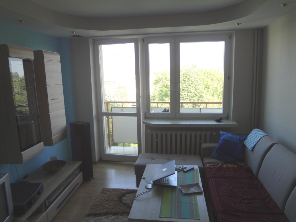

Proszę o pomoc w rozwiązaniu problemu z akustyką w pokoju 15 metrów kwadratowych. Problem polega na nadmiernym wzbudzaniem się basu podczas odsłuchu muzyki (mam wrażenie że bas zaczyna dudnić) od razu zaznaczę że na ponad 80% - 85% dotychczas słuchanych kawałkach problem ten nie występuje. Problem pojawia się na niektórych kawałkach gdzie bas jest mocniej akcentowany np.
celine dion loved me back to life
celine dion somebody loves somebody
Earned It (Fifty Shades Of Grey)
katie melua 9 million bicycles
Sprzęt grający to Hegel H160 a kolumny do Dynaudio x34 źródło to laptop gram przez kabel USB . Kto zna wzmacniacz wie że ma on dobrą podstawę basową kolumny Dynaudio x34 też potrafią nisko schodzić. Problem ten nie pojawiał się gdy Hegel H160 grał z kolumnami Kody AV 702 tylko że kolumny kody są z przed kilkunastu lat znacznie niższa klasa więc nie potrafią tak nisko schodzić z basem. Nie wiem na czym polega problem czy w pokoju podbijane są jakieś konkretnie niskie częstotliwości, czy mam źle rozstawione kolumny czy coś jeszcze innego??.

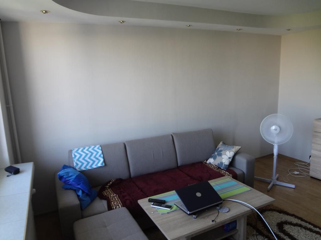

Poniżej zamieszczam 4 fotki pokoju który ma 4,45 m długości i 3,35 m szerokości, wysokość pokoju 2,30 m do sufitu podwieszanego. Na pierwszym zdjęciu widoczne jest ustawienie kolumn, słucham w ustawieniu zbliżonym do trójkąta równobocznego, próbowałem wysunąć kolumny bardziej do przodu (co zaznaczyłem zielonymi kwadratami) niestety nie wiele pomogło. Włożenie gąbek w wyloty bas refl....... pomaga ale to nie jest rozwiązanie dobre bo bas wtedy gra jak by był "wykastrowany". Macie jakieś pomysły co mogło by pomóc?? może jakieś inne ustawienie kolumn, powstawianie w kąty jakiś kwiatków może powieszenie jakieś zasłony ??

Skoro podłączasz przez USB laptopa to ściągnij jakiś generator częstotliwości - np. Test Tone Generator. Wygeneruj częstotliwości od 30 do 200 Hz i zobaczysz, przy której jest podbicie.
Rozwiązań można szukać wiele - od całkowitej zmiany ustawienia sprzętu oraz mebli po pułapki basowe na daną częstotliwość. Można również zastosować panele pochłaniające niskie częstotliwości.
Wszystko zależy od Twojego budżetu i jak bardzo możesz pomieszać w tym pokoju.
Prawdopodobną przyczyną może być też miejsce w którym siedzisz słuchając muzyki. Ustawienie kanapy wskazuje, że masz za sobą bardzo blisko ścianę. Spróbuj odsunąć się.
Sprzęt jest dla muzyki. Nie odwrotnie.
dynaudio są dosyć trudne w ustawieniu potrafią być wyczuwalne podbicia w pokoju u siebie miałem f260 xeo5 i f160 za każdym razem walczyłem z ustawieniem niby sukces ale podbicia wyczuwalne, do tego trzeba mieć więcej jednak w pokoju miekkich foteli krzeseł etc, powkładaj na próbę z całego domu różne rzeczy np dywan na podłogę , krzesła poduszki ustaw w rogi , pobaw się z akustyką zobacz jaki to przynosi efekt, dodatkowo kolumny u mnie minimum były odsunięte ok 70cm od tylnej ściany w rogach lepiej nie wstawiaj dosyć mocno dynki reagują na podbicia, powodzenia
Focal + Naim
Możesz na początek próbować odsunąć kolumny od ściany oraz kanapę - zmienisz trochę rozkład rezonansów, ale najlepszy efekt uzyskasz albo (w tańszej opcji) instalując w pokoju panele akustyczne z wełny mineralnej, albo w droższej i bardziej precyzyjnej - poszukaj firmy robiącej pomiary akustyczne, na podstawie pomiarów trzeba wykonać odpowiednią ilość paneli akustycznych, w tym również dostrojonych do Twojego pokoju pułapek basowych (np. rezonatorów) oczywiście poza kosztami dochodzi kwestia wyglądu i miejsca zajmowanego przez takie panele.
