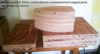

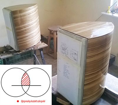

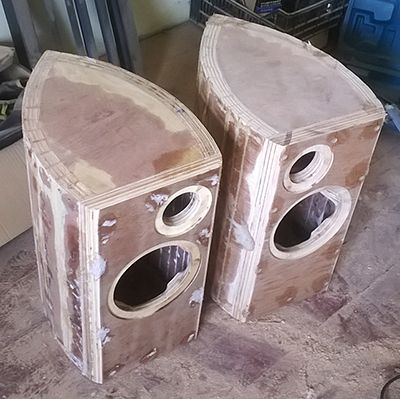

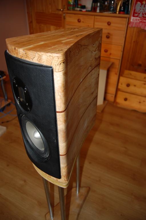

Założenia: najlepszy dźwięk za najmniejszą kasę , no i akceptowalny wygląd .Kształt obudowy nie jest przypadkowy . Ścianki o grubość 36mm (30mm sklejki i 6mm płyty pilśniowej).Narożniki z frontu są zaokrąglone i wykończone materiałem kocykowym 1,5mm grubości. Basreflex typowy- fi 70mm, długość 200mm (kolumny nie zostały jeszcze zestrojone). Zwrotnica-znalazłem jakiś….. gotowy projekt zbudowałem na elementach Jantzen . Okablowanie Qed. Skrzynka bez głośników waży 15kg.W skrzynce dużo wzmocnień, cała wytłumiona materiałem kocykowym i nic więcej. Dźwięk bardzo detaliczny, dokładny, super szybki, nie męczy ucha (trochę mało średnicy). Fountek spisał się na 100% -można polecić te głośniki.
Dobra robota, ladnie wykonane. Niestety sadze ze te glosniki zasluguja na nieco lepsze elementy zwrotnicy. Wiadomo projekt ma byc tani i dobry, ale czasem nie warto oszczedzac.
Dziękuję za podpowiedź dodam, że elementy mojej zwrotnicy na dwie kolumny to koszt około 300zł.
Jeżeli zdecyduję się na kolejny projekt to może zastosuję droższe elementy.
Ciekawy projekt i ładnie wykonane; pochłonął pewnie mnóstwo czasu...
bo o materiałach ( ta sklejka ) nie wspomnę.

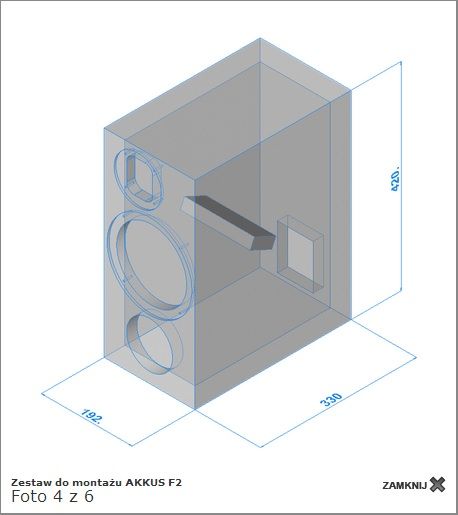

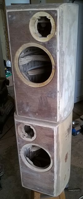

Ciekaw jestem, ile netto mają skrzynki i jak to policzyłeś?
Pytam ze względu na dość dużą średnicę BR, jak na rozmiar woofera.
Otwór tunelu 60 mm byłby już wystarczający do 168 mm kosza.
Ciekawe, czy strojąc np. na Fs ( 45 Hz ) wystarczy długości BR.

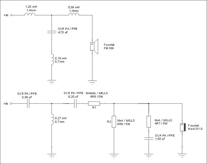

Niestety mylisz się.
W tym przypadku lepsze elementy nie pomogą, prędzej bym dołożył do lepszej wysokotonówki która pozwoliła by wykonać niżej podział.
Ponieważ Neo CD 1.0 nie można uciąć na tyle nisko, aby lepiej zgrywał się z FW168.
Miałem ten projekt Akkusa u siebie, jak również ten z FW146, i ten drugi gra lepiej.
Wiadomo, mniejszy głośnik, lepsza średnica... niestety basem nie zagra jak FW168, no i tu mamy kompromis.

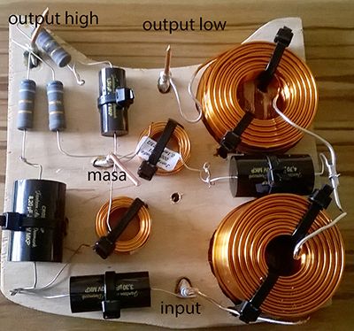

Cewki w zwrotnicy powinieneś ułożyć inaczej, chyba że tak było w projekcie.
A obudowy ładne :)
To jest zwrotnica i pomiary od Albeckiego . Twoje są inne jak wnioskuję po elementach widocznych na zdjęciach .
I tu średnicy nie może brakować , wręcz przeciwnie
...there is no spoon...
Ilość elementów jak i ich połączenie się zgadza.
Na moje oko to jest właśnie ta zwrotnica.
A obudowy ładne :)
Cewki ułożyłem możliwie najdalej od siebie, na początku projektu miałem za duży litraż, a na końcu zbliżałem się do 17 litrów
i stąd tak ciasno zbudowana zwrotnica.
Dziwnym trafem moja zwrotnica jest bardzo podobna, a może nawet taka sama.
Odczucia że brak jest średnicy są na podstawie odsłuchów z poprzednimi monitorami,
być może poprzednie miały ich za dużo.
Skoro zrobiłeś tą zwrotnicę, to wiesz czy jest taka sama czy nie.

Szczerze powiedziawszy to ja poprostu nie wiem co to znaczy ,, mało średnicy " . Może ktoś lubi podkreślone , uwypuklone dźwięki gitary czy wokale a inny wręcz przeciwnie . A w jakim pomieszczeniu ? A na jakim sprzęcie ? itd itp .
Obiektywne jest opieranie się na wiarygodnych pomiarach a z tych wynika że średnica jet nawet lekko wyeksponowana. Albecki umie robić pomiary.

Jasne, najlepiej zrzucić winę na coś innego , tylko dlatego że nie ma się pojęcia o rzeczach które to są przyczyną stanu rzeczy, czyt. lekko wycofanej średnicy.
Bez urazy oczywiście.
Nie przeczę.
Radzę jednak poczytać o tych głośnikach, a szczególnie o głośnikach z membranami aluminiowymi i ich wadach, oraz co trzeba zrobić aby tą wadę zminimalizować.
Czasem się po prostu nie da zrobić charki pod kreskę jeśli głośniki na to nie pozwalają.
Widzisz różnicę na charakterystyce?
W takim razie w porównaniu z F1, to F1 mają wyeksponowaną w kosmos :)
Wracając do BR, to przy 17 l netto i strojeniu np. na Fs woofera czyli 45 Hz,
długość tunelu wychodzi ponad 25 cm. Gdyby zachować tę długość, która jest,
czyli 20 cm - pole przekroju BR należało by zmniejszyć do najwyżej 30 cm2;
przy obecnym ok 39 cm2. Ale to wszystko wyjdzie przy podstawianiu wielkości
i podglądach charakterystyk, które można uzyskać w WinISD.
Powodzenia. R.

Skąd takie przeświadczenie o własnej doskonałości i nieomylności ?
Ponieważ miałem te głośniki w ręce, zbudowałem na nich kolumny z użyciem zwrotnic o których mowa wyżej i miałem bezpośrednie porównanie?
Tak się składa ,że zrobiłem w życiu więcej zestawów gośnikowych niż tobie zostało włosów na głowie
Projektowałeś też do nich zwrotnice?
Jeśli tak to dlaczego piszesz, ze z charakterystyki F2 wynika że średnica jest wyeksponowana?
Przecież jak byk widać że jest dołek, i właśnie ten dołek słychać.
Ja jeszcze nie projektuję zwrotnic, ale miałem oba projekty kolumn i opisuję fakty.
Jeśli nie wierzysz mi, to może uwierzysz innym z DIYaudio którzy mierzyli te głośniki.
Zajrzyj tam i poczytaj.
Ja je nie tylko słucham ale mam i buduję na nich . Więc chyba nie powinieneś mnie próbować dyskredytować bo swoim doświadczeniem mnie raczej nie przebijesz
No ale widzę że Ty byś lepiej wykonał tą zwrotnicę do F2, i pewnie charka była by płaska jak stół.
Jeżeli ktoś wie jak zestroić rurę bas reflex-to proszę o pomoc jak zestroić mój konkretny wykonany egzemplarz-nie jakiś program komputerowy
Po to są programy aby z nich korzystać.
Wytłumacz mi, dlaczego wykończyłeś obudowy, zastosowałeś BR taki jaki zastosowałeś, a teraz dopiero chcesz go obliczać?
Podaj dokładny litraż obudowy oraz średnicę i długość bas reflexu, to Ci wyliczę jak teraz masz.
Jeśli masz 17L a BR ma 7cm średnicy, to teraz masz strojenie na 52Hz, za wysoko.
Wydłuż BR do 27cm i będzie git.

przemo_Skąd ta grafika o potymalnym kształcie kolumn (rysunek 6ty z pierwszego postu)?
Strojenie basreflex domowymi sposobami jest opisane m.inn. w książce Zestawy Głośnikowe A.Witord strona 92. Książkę można zakupić za 5 zł a jak chce się popiratować to z torrentów.
Dziękuję za odpowiedź, okazało się że książkę posiadam (oryginał z 1986 roku).
Grafika o optymalnym kształcie zaczerpnięta z opracowania jakiegoś akustyka czy matematyka- na rysunku była nazwa GeoGebra was used to find the surface of the base. Były tam wyrysowane dwa wielkie koła, pełno jakiś liczb i w skrócie zaznaczony kształt, taki sam jak na jednym moim foto.

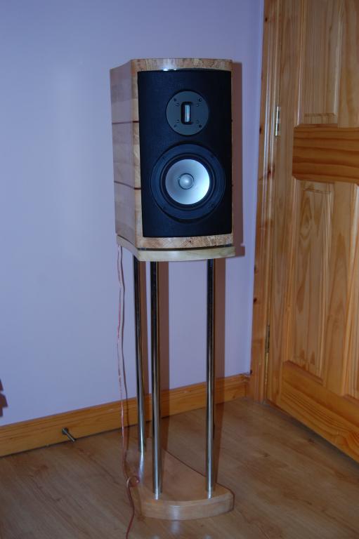

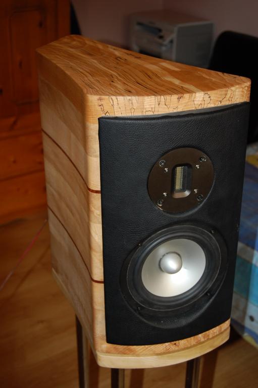

Jest to mój pierwszy post na tym forum więc witam serdecznie i pozdrawiam.
Nie chciałem zakładać nowego wątku ponieważ jestem wtrakcie budowy monitorów na tych samych głośnikach i mam problem. O ile w obudowie polecanej przez sklep loudspeaker basu jest wystarczająco dużo o tyle w mich nowych kolumnach niestety jest go zdecydowanie zbyt mało. Pojemność kolumn 14l tunel bass reflex obliczony według programu WinISD i nic. Zaznaczam że nie mam pojęcia o akustyce i prosiłbym o pomoc co może być przyczyną "zgubienia basu". Tunel musiałem zmniejszyć na fi 52mm ponieważ tylna ścianka jest zbyt wąska na oryginalny wymiar
