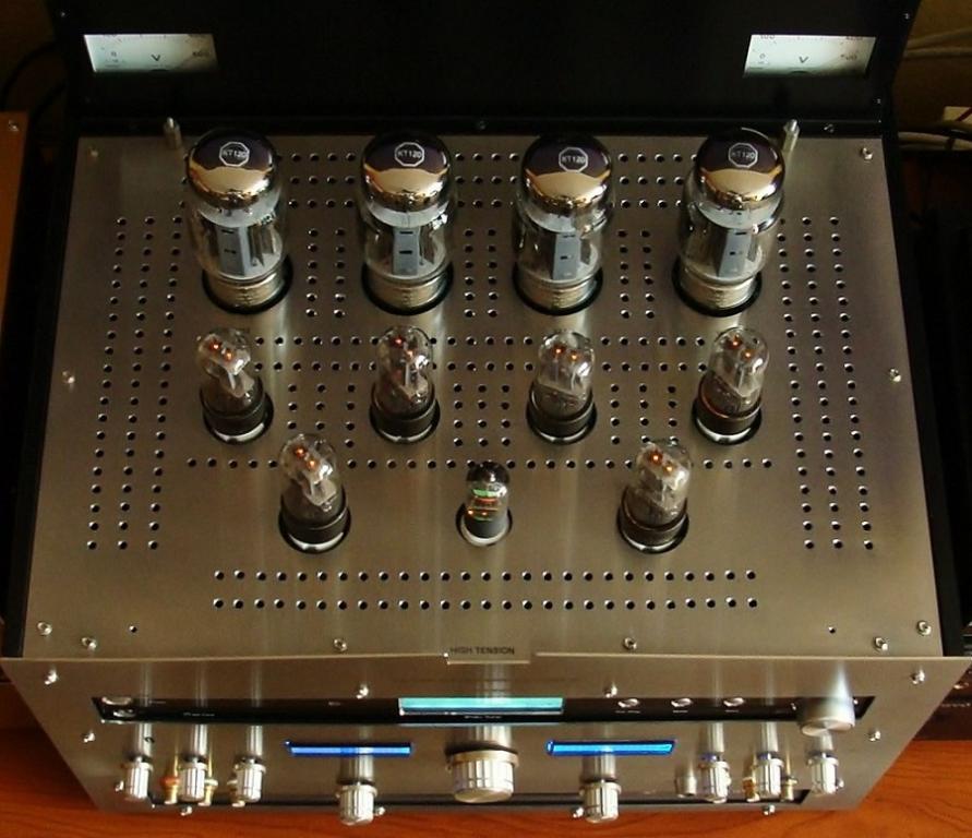

Witam.
Konstrukcja audiowizualna DIY. Wzmacniacz Push Pull UL / Trioda.
W moim przypadku, zamiana lamp 6550 na KT120 Tung Sol ograniczyła się właściwie do włożenia lamp w podstawki. Przy projektowaniu konstrukcji uwzględniłem w przyszłości zamianę lamp. Założyłem ponad wymiarowy TS wykonany na zamówienie, większe wymagania dla prądu żarzenia oraz prądu anodowego. Wzmacniacz posiada 4 osobne zasilacze dla stopni wejściowych oraz sterowania i stopni mocy. Duże pojemności elektrolitów zapewniają zgromadzenie dużej energii, dla zapewnienia mocnego basu przy małym wysterowaniu wzmacniacza. Zastosowałem polaryzację automatyczną z możliwością precyzyjnego doregulowania prądu w katodach (potencjometry drutowe 50 omów, przeznaczenie militarne.) Dla zapewnienia dobrego wysterowania, na każdy kanał stopnia mocy przypada po dwie lampy sterujące 6N8S, stopień wejściowy, odwracacz fazy po jednej 6N8S. Lampy KT120 dopiero się wygrzewają w sumie 10 godz, wysokie temperatury ograniczyły odsłuchy. Potwierdzają się wcześniejsze opinie, że po wymianie lamp na KT120 poprawiła się dynamika, rozdzielczość, szybszy bas w stosunku do lamp 6550, które grają bardzo leniwie z pogrubieniem basu. Stosowane są raczej według opinni do wzmacniaczy gitarowych, w moim przypadku 6550 WE Sovtek. Nie wykluczam ich stosowania we wzmacniaczach lampowych, jeżeli ktoś lubi aksamitny dźwięk, bardzo miękki pogrubiony bas.

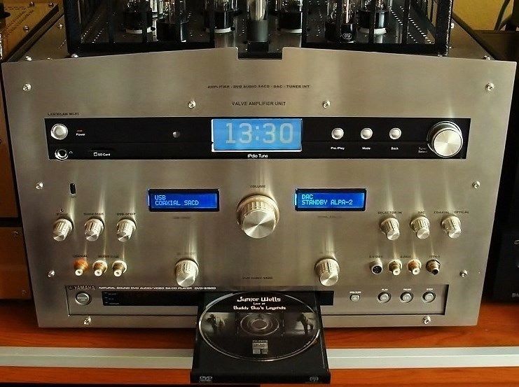

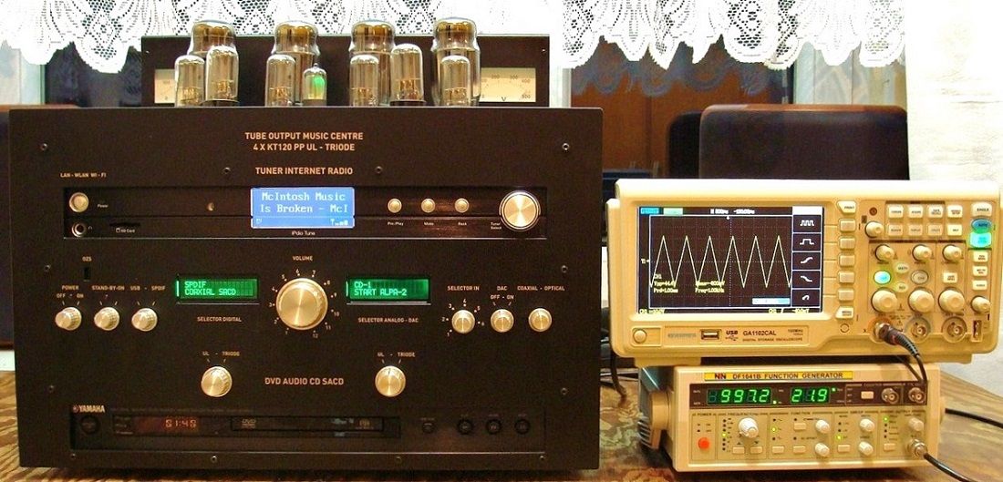

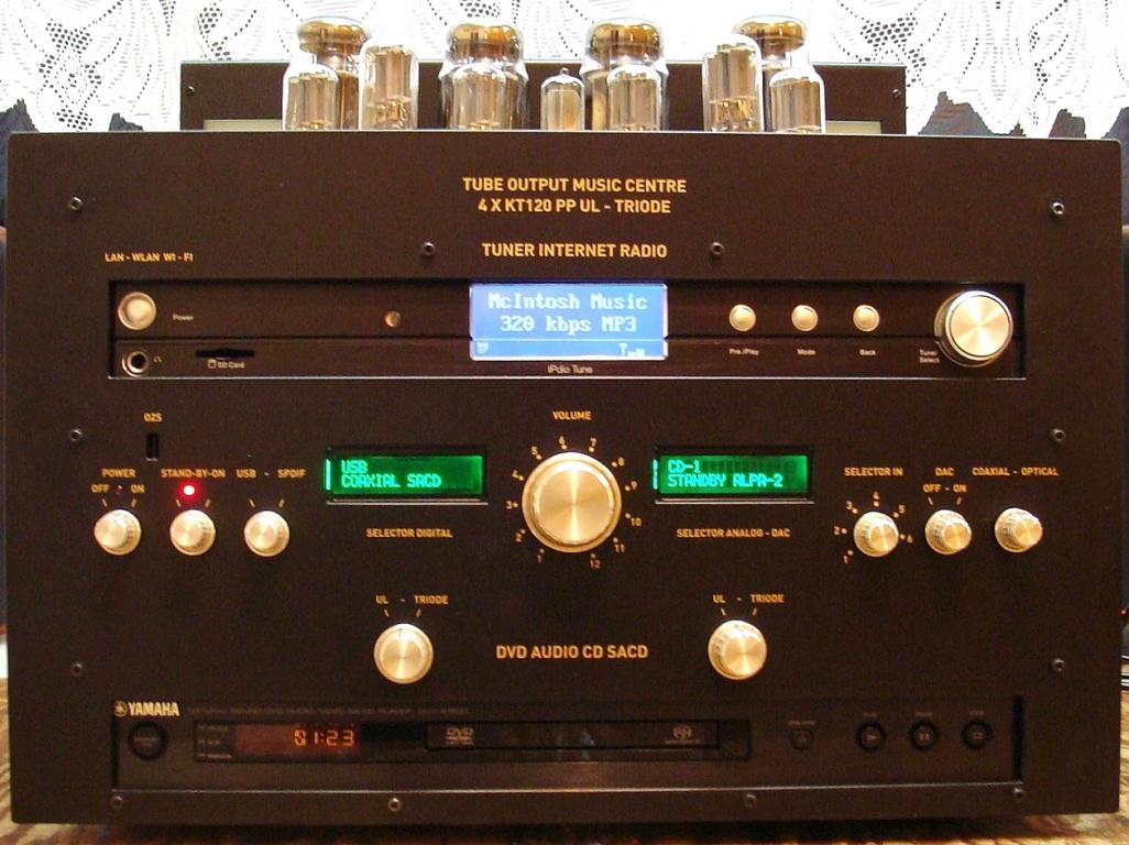

Witam.
Postanowiłem odświeżyć wygląd własnej konstrukcji audiowizualnej DIY, zmiana dotyczy panela "Front" wykonanego z aluminium o grubości 6 mm, natrysk proszkowy, napisy wykonane metodą sitodruku. Zastosowałem dwie diody dla funkcji "Power" oraz "Stand-by" - diody zostają wyłączone po uruchomieniu wymienionych funkcji, obrazują to zdjęcia. Wymienione zostały dwa wyświetlacze w kolorze błękitnym na w kolor zielony. Przy okazji wykonałem regulację prądu w katodach lamp mocy. Polaryzacja automatyczna, rezystory w katodach połączone są w szeregu z potencjometrami - wykonanie militarne. Jak dotychczas lampy mocy przepracowały według zapisu około 100 godz, pod ręką mam kilka wzmacniaczy, ostatnio w SE KL.A. 1 X 6550 w kanale, do wyboru trzy tryby pracy.
krzem3
  • Moderatorzy
Wygląda ładnie. Jak estetykę porównujesz do anodowania na czarno? Gdzie wykonywałeś?
Z anodowaniem aluminium mogą być kłopoty, należy zastosować bardzo dobrej jakości blachę. Natrysk proszkowy wygląda okey, napisz na PW podam adres.
  • Moderatorzy
Też tak słyszałem i w jednym punkcie zaproponowali mi malowanie proszkowe. PW poszło.

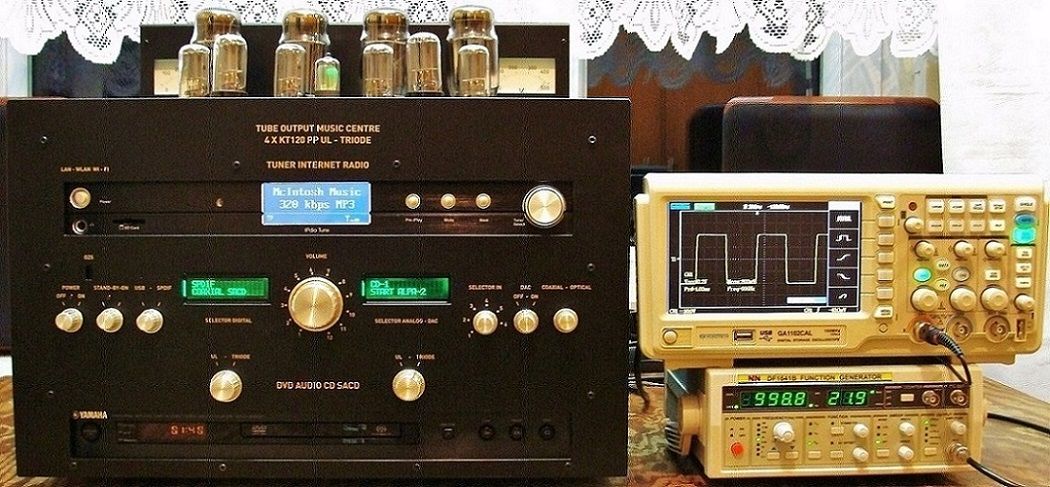

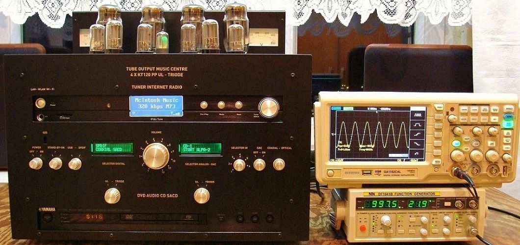

Przy okazji wymiany panela popuściłem USZ, wygląd figur geometrycznych nie zmienił się, jednak dźwięk otrzymał trochę świeżego oddechu. Zamieszczam kilka pomiarów na wyjściu moc wyjściowa Vpp, nie zbliżając się nawet do maksymalnego wysterowania. Na obciążeniu rezystory 8 ohm/100W jednaj za mała jest powierzchnia radiatorów.
krzem3
