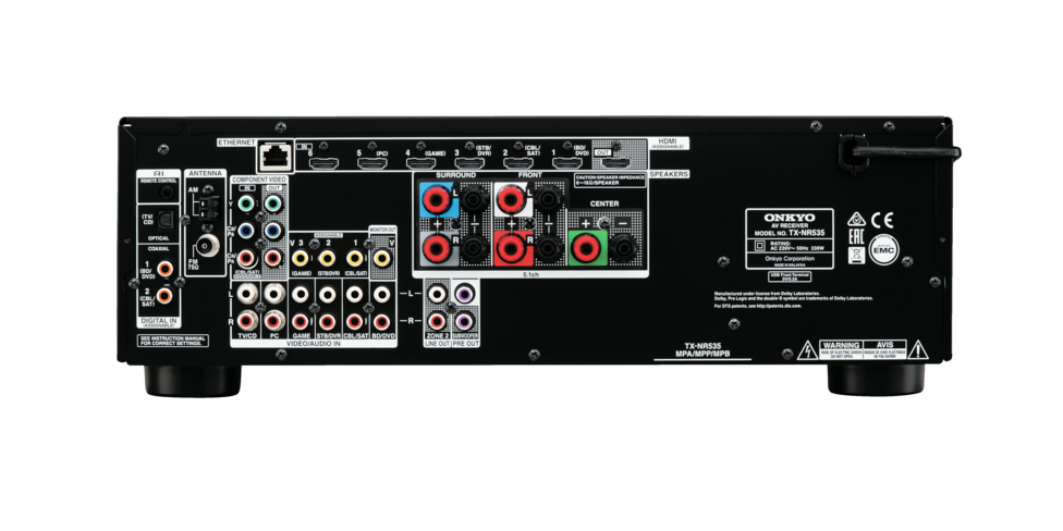

posiadam Onkyo TX-NR 535,chcę go połączyć z moim pc z kartą dzwiękową Creative Recon3D Fatal1ty Professional chciałbym podłączyć analogowo ze amplitunerem, zeby był dzwiek 5.1 .Przez połączenie optyczne jest słaby dzwięk w grach :/ i nie obsługuje EAX Chodzi mi o takie połączenie,
"Połączenie analogowe . Wykonuje się je przeważnie kablem zakończonym z jednej strony wtykiem jack stereo a z drugiej 2 wtykami RCA (cinch). Łącząc za pomocą jednego takiego kabla kartę muzyczną z amplitunerem, wieżą lub wzmacniaczem uzyskamy dźwięk stereo. Jeśli posiadamy np. wielokanałowy amplituner 5.1 z kompletem wejść analogowych na poszczególne kanały (6 CH) oraz kartę muzyczną 6 kanałową wtedy za pomocą już 3 takich kabelków łącząc zestaw uzyskamy 6 kanałowy dźwięk z naszego komputera, np. z filmów z zakodowanym dźwiękiem w Dolby Digital czy DTS lub gier z EAX. Połączenie analogowe oprócz bardziej miękkiego i przyjemnego dla ucha dźwięku niż w przypadku połączenia cyfrowego daje możliwość korzystania z EAX lub innych systemów dźwięku przestrzennego w grach (chyba że dźwięk w grach zakodowany jest w jednym z formatów obsługiwanych przez amplitunery np. Dolby Digital, Dolby ProLogic, Dolby ProLogic 2, DTS itd...) Jesli taka mozliwosc to prosze o pomoc jak mam to zrobic w które gniazda mam wetknac wtyki,wzucam zdjecia karty i amplitunera
Twój amplituner nie posiada wejścia analogowego 5.1 więc Twoja propozycja niestety odpada.
