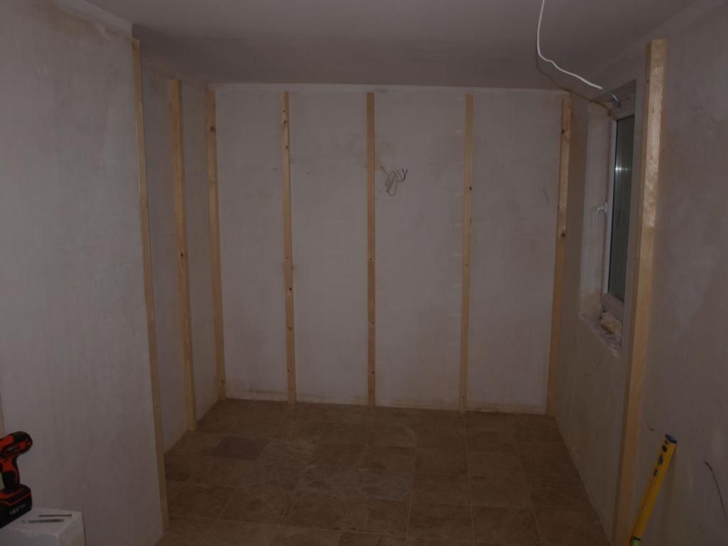

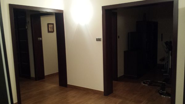

Ściana na której będzie ekran (prawdopodobnie o szerokości 3m)
Hidden Content
Nieszczęsna ściana z kaloryferem, która zostanie zabudowana płytami GK + półki
Ściana lewa patrząc na wprost ściany ekranowej
Tylna ściana z wnękami na drzwi

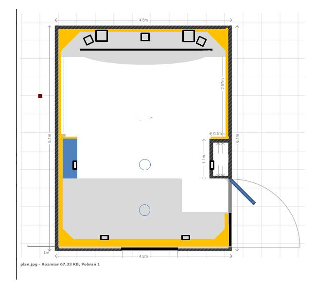

Super, że zacząłeś własny wątek. Wrzuć rzut pomieszczenia ze wszystkimi wymiarami, będzie łatwiej cokolwiek rozplanować. Jeżeli chodzi o budowę przedścianek, to biorąc pod uwagę dobrą izolację pomieszczenia od reszty domu (sprawdziłeś mocno basowe utwory?), możesz z tego zrezygnować. Jakkolwiek gołe betonowe ściany nie będą miały dobrego wpływu na czas zaniku niskich częstotliwości. Ale mając do dyspozycji 35m2 można trochę poświęcić na adaptację akustyczną :-)). Popatrz np. na ten wątek

Wymiary pomieszczenia na obrazku poniżej, ten element po prawej stronie ok szerokości 110cm, ok 40cm od ściany to kanał wentylacyjny. Trochę sie pomyliłem w szacowaniu powierzchni, pomieszczenie ma ok 28-29m2, wysokość 273cm
Hidden Content
Niestety na ścianie po prawej stronie, we wnęce która ma ok 290cm znajduje sie kaloryfer (tak jak na zdjęciach powyżej), ścianę ta planowałem zabudować płytami GK (zrobić tam półki wypełnione watą ociepleniową, np Isover PT80), kaloryfer zamaskować specjalnymi maskownicami z otworami tak żeby był niewidoczny.

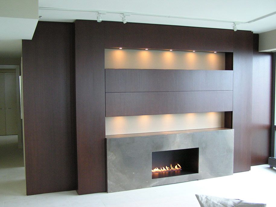

Kolejną rzeczą którą planowałem zrobić to uporać się z kaloryferem, wstępnie myslę na czymś na kształt ze zdjęć poniżej:
- oczywiście zamiast kominka czarna siatka/osłona na kaloryfer, dodatkowo w okolicy górnej półki będę musiał wymyśleć coś co zamaskuje klimatyzator
ewentualnie coś na kształt półek z tego pomieszczenia na lewej ścianie:

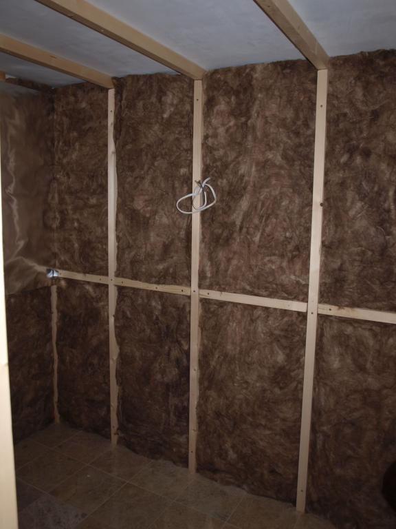

Wełnę na ścianach możesz umieścić w stelażach z kantówek drewnianych mocowanych do ściany i wykończyć tkaniną przepuszczającą dźwięk (jeżeli możesz swobodnie oddychać przez taką tkaninę to jest ok) w dowolnie wybranym kolorze. Ekran transparentny akustycznie, w zupełności wystarczy ten

Pamiętaj o sprawnej wentylacji i ogrzewaniu. Szybko przygotowany plan w załączeniu. Jeżeli projekt nadal aktualny to życzę powodzenia.

W chwili obecnej kombinuje z sufitem i nie jest lekko, tutaj mam dylemat - czym wypełnić przestrzenie w zabudowie sufitu (też PT80 czy wełną o niskiej gęstośći o której pisałeś)? Czy istnieje jakaś alternatywa dla PT80 - jest bardzo trudno dostępny, a jeżeli gdzieś jest to trzeba brać 100m2.
"Wełnę na ścianach możesz umieścić w stelażach z kantówek drewnianych mocowanych do ściany i wykończyć tkaniną przepuszczającą dźwięk" - mógłbyś mi pokazać gdzieś przykład takiego rozwiązania?

Wytłumacz mi jeszcze proszę skąd taka różnica w grubości wypełnienia wełną między tyłem i przodem.
Ściana tylna wprowadza tłumienie basu i wszystkiego co trafia z przodu, a jednocześnie musi zachować "żywy" charakter ze względu na rozproszenie kanałów efektowych, stąd naklejany na wełnę papier lub cienka tektura.

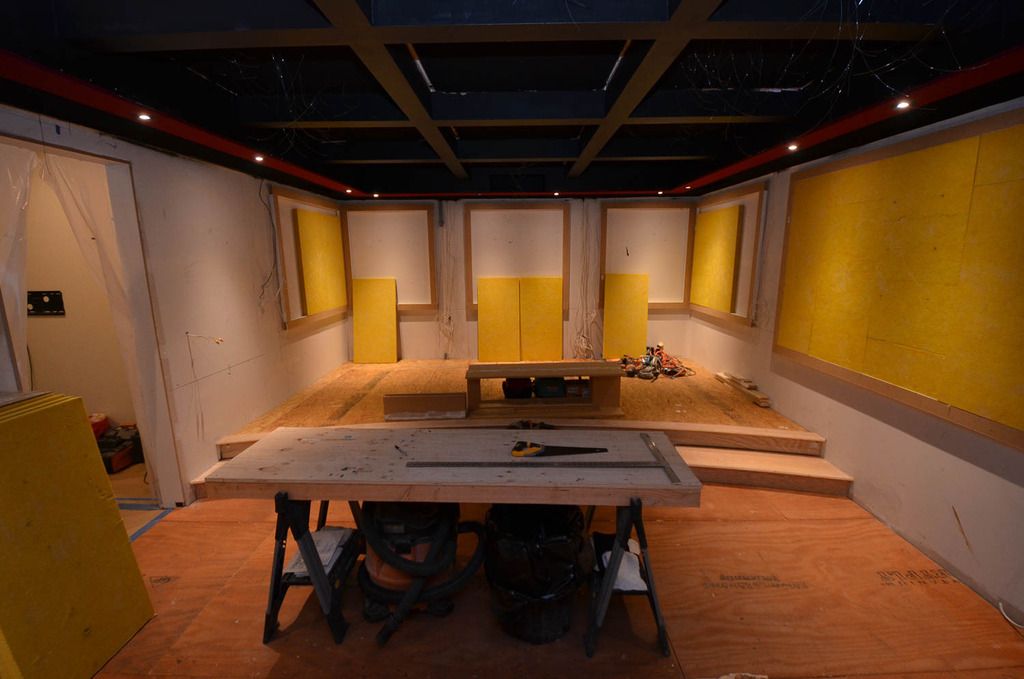

Panele, które pokazałeś są jak najbardziej OK, ale wymagają naprawdę dużo pracy i dokładności. Pamiętaj, ze pomiędzy panel, a ścianę musisz zmieścić wełnę (z tyłu nawet 10-15cm). Sposób z obrazka nr 2 jest bardzo podobny do mojego rozwiązania, z tym że moje ustroje zajmują prawie całą ścianę od góry do dołu (1.2m x 1.8m sztuka) i przypominają duże obrazy. Są w solidnej ramie, i przykryte tkaniną akustyczną, a nie płótnem z nadrukiem. Zwykłe płótno nie jest akustycznie przeźroczyste, a to warunek konieczny.
Rozumiem z tego, że taki panel składa się z kilku warstw wełny (np PT80), do tego solidna rama + tkanina na wierzchu?

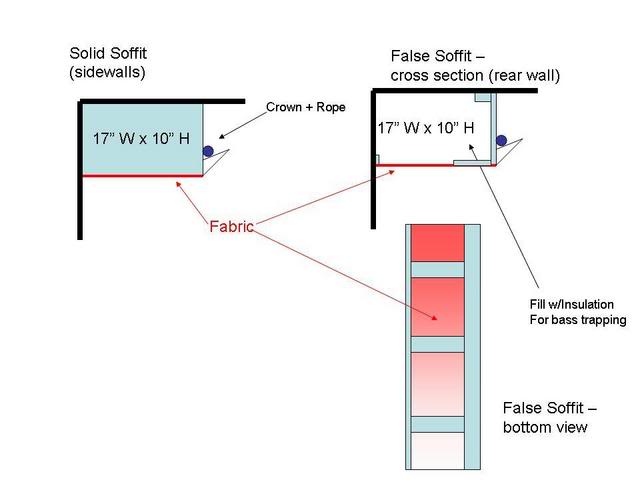

Pierwszym etapem będzie budowa "sufitu" tzn mniej więcej tak ja na zdjęciu poniżej oraz zabudowanie ściany "z ekranem"

Pokazany sufit wygląda na zwykłą "półkę" nie zawiera wełny. W twoim rozwiązaniu proponowałbym jednak coś takiego jak poniżej, wypełnione wełną i otwarte od spodu. Możesz wypuścić "półkę" do środka pokoju, w której umieścisz halogeny. W suficie tym łatwo też rozprowadzić kable i ewentualnie wentylację, Szukaj ciekawych rozwiązań na AVS i HTS.
