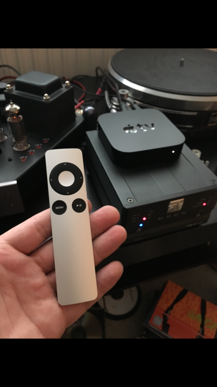

Ja tam załatwiłem sprawę Tidala tak (dzięki Osiek:)
Strumieniuję Airplay z moich ,,jabłek,, do Moona i gra muzyczka aż trudno uwierzyć, żeby wyprzedzić falę oburzenia kilku malkontentów już udało mi się zrobić w ,,jajo,, a skiro przy jajach jesteśmy to wszystkim szczęśliwcom użytkującym Tidala Wesołych Świąt życzę:)

Czesc. Mam pytanie. tez mysle nad podobnym rozwiazaniem. jako odbiornik Airplay uzywam Apple TV. Musze dokupic dobrego Daca, bo ten ktory mam obecnie to slaby temat. Zastanawiam sie, czy w roli odbiornika airplay nie lepiej by sie sprawdzil airdac Arcama. Robiles moze takie porownanie? Jakiego Daca używasz?

kennijvzyk >>> przywieź i sprawdź:) weź poprawkę ,że mnie urządzenia do grania z Tidala kosztowały przysłowiową ,,czapke śliwek,, co ma znaczenie dla wielu chcących zacząć przygodę z plikami nie sprzedając własnej nerki...:)

Szczygieł>>> moim skromnym zdaniem jeśli już masz to ,,jabłko,, to lepszy DAC zrobi robote nie ograniczając Cie przy tym , dalej funkcjonalność zostaje z dźwiękiem idziesz do przodu.
Nic niestety nie zastąpi grania po kablu z Hires co do tego nikt nie ma wątpliwości:)
Mój DAC to Simaudio Moon który jest ponadprzeciętnie szczegółowy w tej klasie cenowej oraz oferuje przestrzeń którą można spotkać w dużo droższych urządzeniach.
Co do Arcama to nie jest to złe urządzenie (słuchałem rDACa) nie wiem czy różnią się dzwiękiem od siebie jeśli nie to są na podobnym poziomie z tym ,że moon jest bardxiej wyrafinowany i dzieki włos na 4 gdzie Arcam tylko na 2 , co dię komu pofoba :) i jak wpasuje w system.
