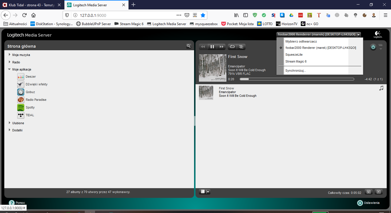

Na odpalanie lapka i długi kabel usb nie pomogę. Ale mogę pomóc w sprawie obsługi odtwarzania z tabletu. Na lapku zainstaluj Logitech Media Server i Foobar 2000 (z wtyczką foo_upnp) jako renderer. Do sterowania apka Squeezer na Androida. Przez LMS możesz odtwarzać pliki lokalne, serwisy muzyczne Deezer, Spotify, Qobuz, Tidal i radio internetowe (w tym Radio Paradise w jakości FLAC).

Nie znalazłem takiego, który by to razem opisał. Wyszukiwałem na forach informacje i połączyłem w całość. Jeśli jesteś zainteresowany, postaram się pomóc. Na początek zainstaluj LMS i Foobara 2000. Do F2000 zainstaluj wtyczkę foo_upnp. Załączam widok panelu sterowania LMS.

Teraz otwórz panel kontrolny LMS i kliknij na "Pilot zdalnego sterowania". W przeglądarce otworzy się okno sterowania LMS.

Pokaż, jak wygląda okno LMS, obrazek jak w moim poście #1268.
